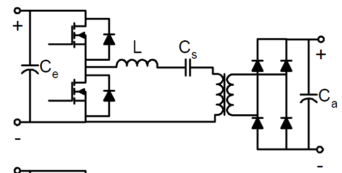

kann mir jemand erklären in Stichpunkten wie ein Resonanzwandler
funktioniert ? (oder eine ausfürliche Doku dazu)ich habe schon viel
gelesen aber ich habe den Eindruck ich begreife es noch nicht so
richtig.
Ich nehme den Fall eines Seriell Parallel Resonant Convereter. hier
meine Fragen:
1.Bei der Resonanzfrequenz erreicht man die maximale
Leistungsübertragung. Muss die Schaltfrequenz der Mosfet dann gleich der
Resonanzfrequenz vom Schwingkreis sein ? bzw. was passiert wenn fs > fr
oder fs < fr. Ist die Schaltung nicht mehr so effizient ?
2. Was bedeutet genau im "Stromnulldurchgang zu schalten ?(ZCS)" und wie
erreicht man das ?
Wie gesagt es ist etwas durcheinander in meinem Kopf
danke

1.: Durch Ansteuerung des Resonanzkreises mit einer von der
Resonanzfrequenz abweichenden PWM-Frequenz kann man eine andere
Spannungsamplitude erreichen und so die Ausgangsspannung des Wandlers
regeln. Stell dir hier den Resonanzkreis einfach wie ein Filter vor, da
ist die Amplitude ja auch Frequenzabhängig. Die energetische Effizienz
wird vom Resonanzkreis da nicht schlechter gemacht (eine
Spannungsüberhöhung kommmt ja auch nur durch Resonanz, aber es gibt
keine Verlustphänomene jenseits der Resonanz, abgesehen von der
Dämpfung), wenn überhaupt durch Punkt 2:
2.: Im Idealfall ist die PWM-Frequenz = Resonanzfrequenz. Das heißt,
dass beim Nulldurchgang deines Schwingkreises auch ein Nulldurchgang an
den FETs vorhanden ist und du deshalb im Nulldurchgang schaltest.
Vorteil hier sind niedrige Schaltverluste (keine theoretisch), da dann
eine Leistung von 0A*xV oder 0V*xA am MOSFET abfällt. Du würdest den
Wandler dann so auslegen, dass im Arbeitspunkt ZVS oder ZCS dauerhaft
möglich ist.
