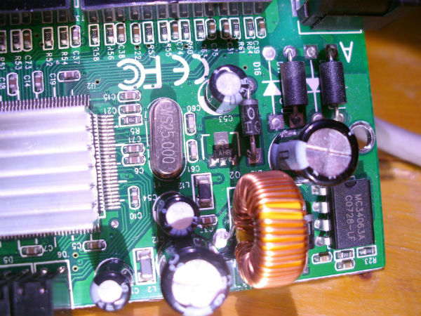

mir ist ein kleiner LAN-Switch zugeflogen, leider ohne Stromversorgung,
und ohne bezeichnung der benötigten Spannung. Habe ihn aufgemacht; hat
einen MC34063A drinnen. - Die vertragen ja bis zu 40 Volt. - Heisst das
ich kann da 12V draufgeben; oder wird die Eingansspannung auch in der
beschaltung festgelegt, und es könnte zu viel sein?

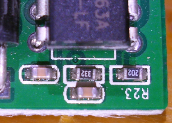

Messe mal welche Spannung am Ausgang erzeugt wird.
(Auf dem Bild: der linke Draht der Spule ist der Ausgang und der Pin 4
vom MC34063A liegt auf Masse, besorg dir das Datenblatt von
http://www.datasheet4u.net/)
Es wird ein StepDown Spannungswandler sein, daher muss die
Eingangsspannung etwas höher sein als die Ausgangsspannung.
