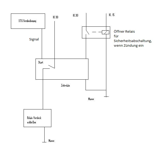

ich möchte ein kleines Komfortmodul für den KFZ-Bereich bauen mit dem
man das Verdeck per Knopfdruck auf der Fernbedienung schließen kann.
Hierfür hatte ich eigentlich vor den Kemo B042 Zeitschalter zu
verwenden.
Nun kam mir aber die Idee dies per uC zu lösen, allerdings habe ich
keine Ahnung was ich hierfür verwenden kann.
Ich habe einen Willem Programmer zur Verfügung. Damit sollte der uC zu
programmieren sein.
Im Anhang habe ich einen einfachen Schaltplan hinzugefügt, wie das mit
Zeitschalter aussehen sollte, auch wenn er nicht ganz korrekt ist - zur
Veranschaulichung sollte es reichen.
Ich möchte, dass der uC, wenn er das Signal vom Stg. Fernbedienung
bekommt, für einen bestimmten Zeitraum den Steuerstromkreis des Relais
für die Funktion "Verdeck schließen" schließt. Dabei muss er eben die
Leistung die zum Schalten des Relais nötig ist aushalten.
Das Öffnerrelais ist eine Sicherheitsschaltung, die die Funktion bei
eingeschalteter Zündung deaktiviert und die Stromversorgung zum uC
unterbricht.
Ich hoffe ich habe mich verständlich ausgedrückt.
Da ich leider keine Ahnung habe hoffe ich auf eure Hilfe bzgl.
benötigter Bauteile und Programmierung.
Vielen Dank schon vorab!
Schöne Grüße
Holger

Micrcontroller im Auto sind nicht ganz einfach, denn das KFZ Bordnetz
hat Störungen bis +100V/-100V
http://www.dse-faq.elektronik-kompendium.de/dse-faq.htm#F.23
Relais an Microcontrollern sind schwierig, weil Störungen des uC aus dem
Tritt bringen
http://www.dse-faq.elektronik-kompendium.de/dse-faq.htm#F.25.2
Dein Problem scheint sich einfach mit einem NE555 lösen zu lassen. AUch
der Kemo-Bausatz wird dein Problem lösen, die verwenden nicht mal einen
NE555 sondern simple Transistoren.
Ein Mikrocontroller ist Overkill für das Problem.
OP #2616435
@MaWin:
Danke für den Hinweis. Damit ich keine Probleme bekomme wäre es dann
vielleicht doch besser die Variante von KEMO zu nehmen.
@Anja:
Es handelt sich bei dem Fahrzeug um ein halbautomatisches Verdeck, das
manuell verriegelt werden muss.
Das Verdeck fährt nicht bis es komplett geschlossen ist, sondern hat
davor eine Abschaltung. Diese Abschaltung möchte ich auch nicht umgehen.
Der Vorteil dieser Zusatzschaltung soll sein, dass ich, wenn ich im Cafe
sitze und es plötzlich zu regenen anfängt ich den Knopf auf meiner FB
drücken, das Verdeck schließt, und ich es nur noch manuell verriegeln
muss.
Ich gewinne dadurch die Zeit, die ich sonst brauche um zum Auto zu
gehen, die Zündung einzuschalten und die Bremse zu betätigen.
