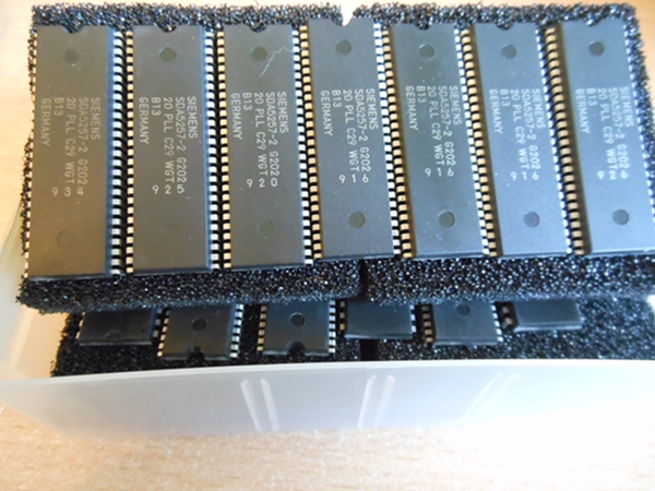

ich hab einige SDA 5257-2 aus alten Grundig Fernsehern, laut Datenblatt
enthalten die einen 8051µC.
Weiß jemand was für ein Programmiergerät man für die braucht, oder ob
die überhaupt umprogrammierbar sind?
Datenblatt:
http://www.datasheetcatalog.org/datasheet/infineon/1-sda525x2.pdf

Wenn Du die ROM-less Version hättest, könntest Du externen Speicher
anschließen.
Ich vermute aber deiner hat ein DIP-52 Gehäuse!?
Der enthält einen ROM - nicht änderbar...
(Firma: 100nF 0603 X7R) #2618506
"naormale" 8051er haben einen /EA-Pin, mit der man die CPU dazu bringt,
ein extern angeschlossenes ROM zu benutzen. Diesen Pin hat man bei
Deinem Chip eingespart. Daher: Die CPU kann nur das eingebaute, nicht
änderbare Programm ausführen.
