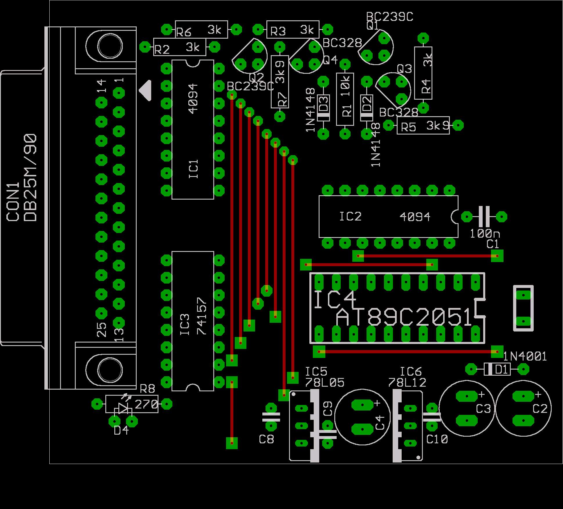

von Stefan F. (sf0815)
Bei der Stückliste für das Programmiergerät im Anhang habe ich schon
Probleme, die passenden Bauteile zu finden bei C*ad und R*lt, v.a. bei
den ICs. Könnte da bitte mal jemand drüberschauen?
P.s. Danke für die zahlreichen und schnellen Antworten!
von Pieter (Gast)
moin moin,
in der Stückliste sind doch nur einfache Bauteile, wo ist das Problem?
mfg
Pieter
4094I finde ich z.B. nicht, nur ohne das I hinten. Ist das wichtig?
AT98C2051 finde ich gar nicht. 78L05 gibt's in mehreren Ausführungen:
SMD, ACY, CS. Nur welcher ist der richtige? Bei 78L12 das gleiche.
Sorry, AT98C2051 ist natürlich der zu programmierende µC. Da ist nur ein
Zahlendreher drin... Habe mal den Bestückungsplan angehängt.
von &KUNZderkann'z (Gast)
Dein 1° April Traum ist wohl um einige Nummern zuu gross geraten.
wenn du klein anfaengst, dann wirst du ganz gross..nicht umgekehrt !
Habe jetzt alle Bauteile zusammen, es fehlt nur noch der NPN-Transistor
BC239C. Den finde ich nicht. Kann das sein? Gibt's Alternativen?
