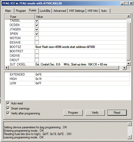

Kann eine falsche Fuse-Einstellung schuld sein. Ich werd gleich nochmal
ein Bild davon machen.
von Kai K. (kaya)
Hier noch die Fuses.
nicht im Bild: brown-out detection disabled
