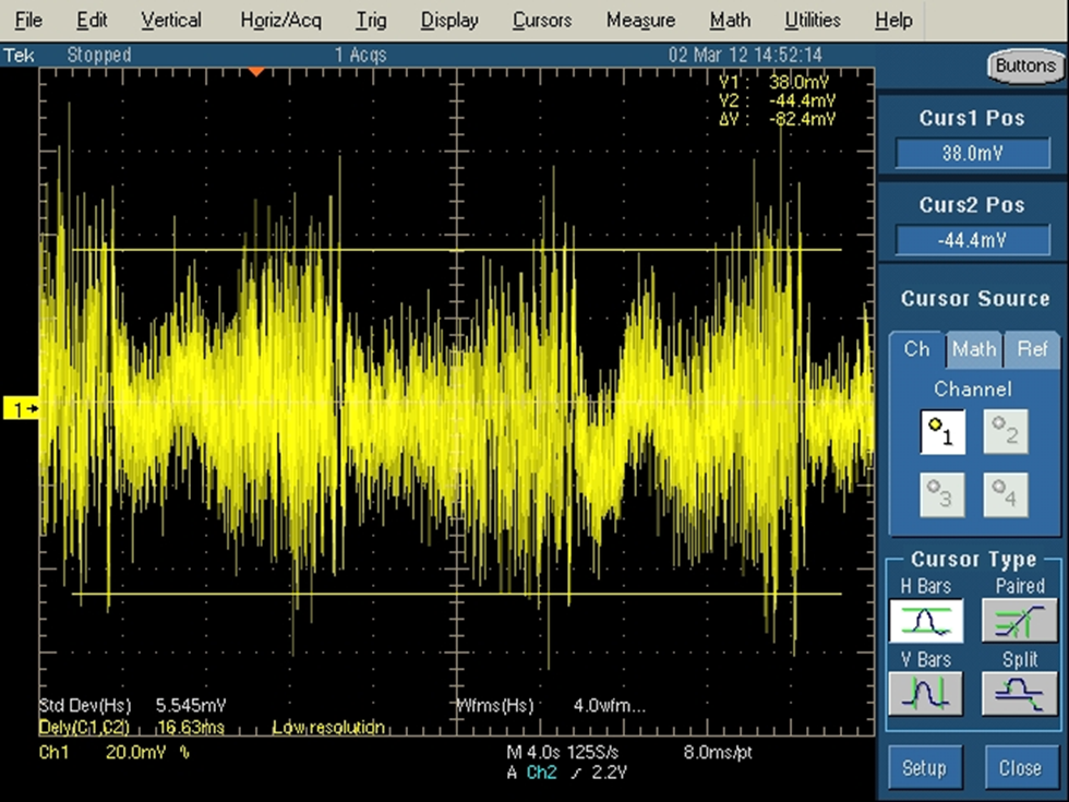

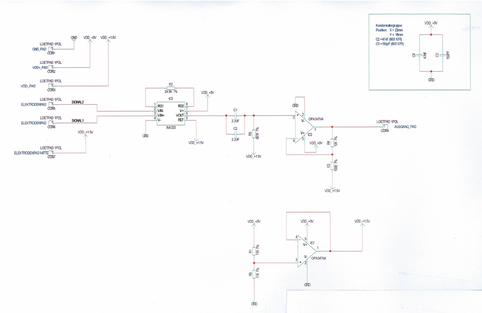

Hallo Ihr,
in einem Uni-Projekt beschäftige ich mich gerade mit dem Thema
Biosignalverstärker für die EMG Signalerfassung. Ich habe eine aktive
Testelektrode gebaut und kann damit auch wunderbar das EMG aufnehmen.
Allerdings habe ich folgendes Problem: Ich habe mir das intrinsische und
eingekoppelte Rauschen mal genauer angeschaut, wenn die Elektrode auf
der Haut liegt. Dieses kann man gut auf dem angehängten Bild sehen
(4s/div). Das Problem: Das Rauschen fängt häugig an zu ozillieren. Anbei
auch die Schaltung.Ich messe bipolar mit den beiden Elektrodenpads und
gebe mit dem "ElektrodenpadMitte" eine 1,5 V Ref auf den Körper.
Hat jemand eventuell einen Tipp, wodran es liegen könnte?

Ganz sicher nicht. Die Schaltung ist ja wohl mal die mieseste, die man
mit einem INA aufbauen kann. Nichtmal Strombegrenzer in den
Eingangspfaden.
Was Dein Rauschen ist, keine Ahnung: 1. kannst Du bei 20 mV/div
(vermutlich noch mit 10er Tastkopf) und einem Oszi eh nicht mehr messen,
da da bereits das Oszi massiv einkoppelt. 2. hast Du keinen
RF-Eingangsfilter, Deine Schaltung sammelt also alles auf und 3. hast Du
keine Bandbreitenbegrenzung sprich Tiefpass im Ausgang, totaler Schrott.
Und was es noch schlimmer macht ist Dein künstlicher Ground mit dem
Widerstandsteiler, der befördert solche Oszillationen enorm. Wer bitte
hat Dir denn diese Schrottschaltung gegeben? Sofort entlassen!

Hallo j.c.,
ich versuch auf deinen Kommentar mal sachlich zu antworten:
1) Nichtmal Strombegrenzer in den Eingangspfaden:
Das ist mir durchaus bewusst. Die Schaltung geht so auch nicht an
irgendwelche Patienten. Mein Hinweis bezog sich eher auf die
Spannungsversorgung. Hier verwende ich Batterien bzw. fürs Ozsi eine 4kV
Trenntrafo.
2)kannst Du bei 20 mV/div (vermutlich noch mit 10er Tastkopf) und einem
Ich verwende eine aktiven Tastkopf von Tektronix mit ggf. zusätzlicher
Verstärkung (bis 100). Damit geht das sehr wohl!
3)hast Du keinen RF-Eingangsfilter, Deine Schaltung sammelt also alles
auf
---> Ist im INA333 integriert!
4)hast Du keine Bandbreitenbegrenzung sprich Tiefpass im Ausgang
Ist mir wohl bewusst. Habe ihn für einen ersten Test mit absicht
weggelassen, um mir das ganze Spektrum auf dem Ozsi anzuschauen.
5)Und was es noch schlimmer macht ist Dein künstlicher Ground mit dem
Das war auch meine erste Vermutung und habe ihn deshalb schon längst
gegen eine Referenzspannungsquelle (1,2 V) ausgetauscht.
Trotzdem ist das oszilieren des Raúschens in meiner Schaltung noch
vorhanden. Die Frequenzen liegen im unten unteren khz ( 1-20khz)Bereich.
Zwar kann ich das "Problem" wegfiltern, würde aber gerne den Grund für
das Oszilieren kennen. Offensichtlich scheint es schlimmer zu sein, wenn
ich niedrige Hautimpedanzen habe.
Noch jemdand eine Idee?
VG Okeih

#2619168
> bla bla
Warte mal, Du baust etwas auf, was gar nicht Deinem Endprodukt
entspricht, der Schaltplan ist nicht mehr aktuell und erst jetzt kommst
Du mit diesen Infos rum? Wie bitte soll Dir jemand helfen? Wieso steht
da nix von aktivem Tastkopf? Wo tritt das Rauschen auf? Hinterm INA,
hinterm OPA?
Ich möchte wetten, dass es entweder auf Ausgangskapazitäten oder
hochimpedante Masseverbindungen zurückgeht. Bau was richtiges und dann
qualifiziere die einzelnen Stufen! Und nicht einen Haufen wo Du selbst
weißt, dass es Mist ist und dann hier fragst, wieso es alles nicht geht.
Das ist doch albern!

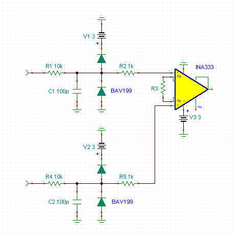

Gast #2620025
Claudia schrieb:
> Nein, j.c. hat Recht, bei dir fehlt die komplette Eingangsbeschaltung!
> In Figure 9 von diesem Datenblatt ist eine geeignete Schaltung gezeigt:
Das ganze ist leider nicht so einfach. Natürlich fehlen definitiv die
Serienwiderstände zur Strombegrenzung. Allerdings würden mir die
zusätzlichen Tiefpässe am Eingang (wie z.B. im Bild im Anhang), die
Eingangsimpedanz massiv kaputt machen. Das mag bei herkömmlichen EKG
Klebeelektroden noch nicht so schlimm sein. Ich verwende jedoch kleine
Trockenelektroden, welche eine enorm hohe Haut-Elektrodenimpedanz haben.
Die können bei 50 Hz noch locker über 100 kOhm liegen. Da diese dann
auch nicht immer gleich sind, mache ich mir mein CMRR komplett kaputt.
Aber die Frage ist, ob ich um die Filter rumkomme. Die Elektrodenpads
sitzen übrigens direkt auf der Platine. Das heißt die Verstärkung
erfolgt nur mm von der Eletrode, ohne langes Kabel.

Gast #2620357
>Aber: Durch die unsymetrien der Bauteile und die Filterung gegen Masse
>reduziere ich massiv mein CMRR.
Du mußt ja keine so tiefe Grenzfrequenz wie im Beispiel haben. Für die
HF-Filterung reichen auch deutlich kleinere Werte, die deine CMRR nicht
ruinieren, aber trotzdem einen sehr effektiven HF-Schutz bringen.
Probiere es doch mal so wie im Anhang.
Wenn du die Schaltung unbedingt so wie von dir gezeigt aufbauen willst
und nicht wie in Figure 36 oder 37 im Datenblatt des INA333, dann
solltest du R6 noch einen 100n Cap parallelschalten. R1 und R6 müssen
außerdem nicht derart niederohmig ausgeführt werden.
Außerdem würde ich R3 und R4 um den Faktor 10 vergrößern und R3 einen
eigenen Supply Splitter spendieren, sonst wird das Ganze sehr
schwingfreudig. Am Eingang von IC2 sollte noch ein Tiefpaß hin, wenn du
dort so stark verstärkst.
Zur Betriebsspannungsentkopplung würde ich kleine RC-Filter verwenden.
10R + 10µF (Tantal) pro Chip sollte genügen.
> schwingfreudig
Hallo Claudia,
danke für die Hinweise!Da das auch meine Vermutung war, habe ich den
Supply Splitter schon gegen eine Referenzspannungsquelle (MAX6120)
ausgetauscht. Meinst du R3 braucht dann trotzdem eine eigene Referenz?
Übrigens scheint das oszilieren des Rauschens wirklich etwas mit der
Masseanbindung zu tun zu haben. Meine aktive Elektrode ist eh
batteriebetrieben. Wenn ich mit einem Oszi mit Netzanschluss Messe, sind
die Oszilationen wie oben im Bild vorhanden. Wenn ich eines mit
Batterebetrieb nehme, verschwindet es gänzlich. Manchmal treten nur noch
Probleme im Elektroniklabor auf, wenn ich z.B. die ESD Matte anfasse. In
anderen Räumen ist die Problematik dann gar nicht mehr vorhanden.

Aha, na wer hätte es gedacht... Jetzt hast Du also auch noch aktive
Elektroden und dass es nur bei netzgebundenen Oszis ("alle
sicherheitsrelevanten Vorschriften werden eingehalten") oszilliert ist
auch mal interessant zu wissen. Deine "Oszillationen" sind garantiert
irgendwelche Einkopplungen oder wie gesagt parasitäre Kapazitäten, die
den Verstärkerausgängen nicht gefallen.
Supply Splitter? Lass erstmal und nimm eine bipolare Versorgung.
Ansonsten --> TLE2426
Auch immer gut zu lesen:
http://tangentsoft.net/elec/vgrounds.html
Gast #2621174
>Da das auch meine Vermutung war, habe ich den Supply Splitter schon
>gegen eine Referenzspannungsquelle (MAX6120) ausgetauscht. Meinst du R3
Mit einer reinen Referenz ist es nicht getan, weil der Supply Splitter
nicht nur Strom liefern muß, sondern auch aufnehmen. Deswegen war das
mit IC1 schon eine gute Idee. Du mußt eben nur die Dinge
berücksichtigen, die ich schon erwähnt habe.
Mach an den Ausgang von IC2 noch einen Widerstand von 100...200R in
Serie. Der entkoppelt den Ausgang von kapazitiven Lasten.
#2621468
Nicht wirklich. Man braucht einen speziellen Supply Splitter wie eben
den TLE2426, da der niedrige Impedanz am Ausgang liefert UND kapazitive
Lasten treiben kann. Datenblatt beachten. Sonst schwingt die Schaltung,
weil der OP gar nicht als Artificial Ground taugt, speziell wenn der
Proband noch auf ein Potential gelegt wird. Aber wie gesagt, bis alles
andere funktioniert würde ich für so eine Low Noise Schaltung immer
duale Batteriespeisung verwenden. Sonst kann man die Oszillationen schon
vorher prophezeien.

Also hier gibt es ja nichts Kapazitives zu treiben. Der INA333 hat einen
hochohmigen Ref-Eingang, R5 ist hochohmig und R3 ebenfalls, wenn er, wie
von mir empfohlen, vergrößert wurde. Auch "Elektronenpad-Mitte" wird
gemäß meinem Link über einen höherohmigen Widerstand angeschlossen, der
ebenfalls eine eventuelle kapazitive Last entkoppelt.
>Aber wie gesagt, bis alles andere funktioniert würde ich für so eine Low
>Noise Schaltung immer duale Batteriespeisung verwenden.
Wenn er die 3V sowieso mit zwei 1,5V Zellen erzeugt, ist das natürlich
mehr als zu empfehlen...
