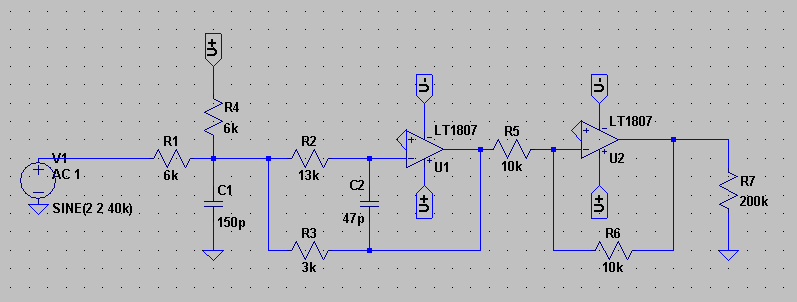

ich habe ein Signal (4Vpp, 2V DC-Offset), mit welchem ich folgendes
anstellen möchte:
- tiefpassfiltern (2.Ordnung, Grenzfrequenz ca. 250 kHz)
- dämpfen ca. um Faktor 2
- mit DC-Offset (einstellbar 3,5V...4V) versehen
...und das alles mit maximal 2 Operationsverstärkern.
Dazu habe ich mir folgende Schaltung ausgedacht. Der einstellbare Offset
würde über ein Poti anstelle von R4 realisiert.
Bei der Simulation mit LTSpice kommt zwar hinten das gewollte Signal mit
korrektem Frequenzgang raus, aber mir scheint mein Aufbau irgendwie
ziemlich umständlich. Dazu der Nachteil, dass auch noch eine negative
Spannungsversorgung benötigt wird. Da könnte ich zwar einen
TC7660-Wandler auf die Platine nehmen, aber den würde ich mir gerne
sparen.
Kann man so etwas auch eleganter lösen?
