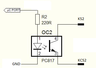

OP #2619948
Also ich stehe immer noch auf dem Schlauch, mit beiden Füßen. Und mein
Kumpel steht daneben. Das übersteigt unsere Kenntnisse irgendwie, dabei
kann es doch nicht so schwer sein.
Ich habe mal die Schaltung der Tastermatrix angehängt.
Die Leitunden KS[1] und CheckKS [1...4] gehen direkt auf die Eingänge
eines Atmega328P-MU. Prinzipiell habe ich ja kapiert wie es
funktioniert:
Taster 1        KS1 + CKS1
Taster 2        KS1 + CKS2
Taster 3        KS1 + CKS3
Taster 4        KS1 + CKS4
Taster 5        KS2 + CKS1
Taster 6        KS2 + CKS2
Taster 7        KS2 + CKS3
Taster 8        KS3 + CKS1
Taster 9        KS3 + CKS2
Taster 10       KS3 + CKS3
Mein Plan war nun, die sieben Leitungen KS1...CKS4 mit meinem µC
nachzubilden und dann, wenn ich z. B. die Taste 6 per Software
simulieren möchte die Leitungen KS2 und CKS2 per Optokoppler zu
verbinden. Ich bräuchte dann für die gesamte Schaltung 10 Optokoppler.
Aber genau dies funktioniert nicht.
Habe ich einen Fehler in meiner Software?:

Gast #2620008
Hi
Hast du schon überprüft, welcher von beiden Eingang und welcher Ausgang
ist? Danach richtet sich der Anschluss am Optokoppler.
MfG Spess

Gast #2624416
Hallo Christian,
Habe auch msm2-Module bestellt und möchte sie mit einem Microprozessor
(C-Control) ansteuern. Dachte auch ich müsste die Pins nur gegen Masse
ziehen bis ich deinen Eintrag gelesen habe (Wie gesagt, bestellt aber
noch nicht erhalten). Habe mir jetzt Gedanken über eine mögliche Lösung
gemacht:
Wenn diese Matrix so funktioniert wie du es beschreibst, würde ich es
mit UND-Gatter versuchen (ev. 3 Stk. 7408). Dein Vorhaben ist ja
ziemlich zeitkritisch.
1. Eingang ==> 1. Tasteraanschluß vom MP3-Player
2. Eingang ==> Ausgangsport von deinem Steuer-Prozessor
Ausgang von UND-Gatter ==> 2. Tasteraanschluß vom MP3-Player
Daer Ausgang des Und-Gatter schaltet nur auf high (5V), wenn an beiden
Eingängen 5V (min. 3,5V) anliegen (Vom Player und vom Prozessor).
D.h. das Gatter würde nur durchschalten wenn die Tastenreihe gerade
getaktet wird. Somit erhält die richtige Kolonne nur Spannung wenn die
gewünschte "Taste" gedrückt wird. Diese Schaltung mus für jede Taste,
also 10 mal ausgeführt werden.
Ein Eingang des Gatters erhält jedoch eine niedrigere Spannung
(Spannungsabfall an der Matrix-Diode). Das sollte aber kein Problem für
das Gatter sein.
Ich habe das zwar noch nicht getestet, aber ich denke es funktioniert.
Sicherheitshalber eine Testschaltung mit einem Gatter machen.
Teil mir deine Fortschritte mit, ich werde es testen wenn ich das Modul
habe.
Viel Glück bei deinem Projekt!
Gast #2624443
Deine Optokoppler hast Du wohl falsch beschaltet.
Verbinde doch mal den Collector mit Pin 3 der Stiftleiste, und den
Emitter mit Pin 4.
Lass den ganzen Ballast der µC-Ansteuerung weg und schalte den
Optokoppler mit einem gewöhnlichen Taster.
Wenn das geht (und es sollte gehen bei genug LED-Strom), dann mach erst
den nächsten Schritt und häng den µC dran.
Step by Step, sonst wirds nix.
