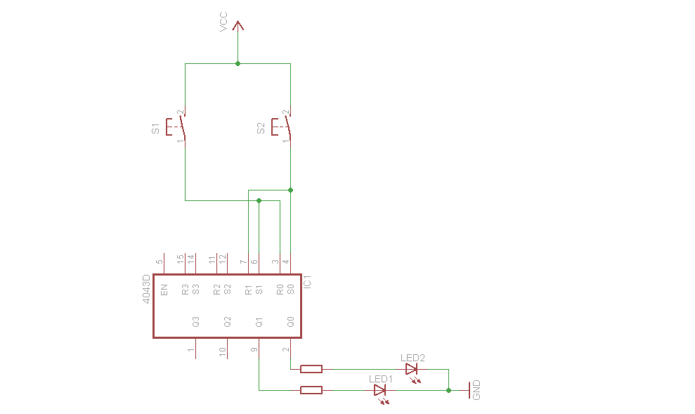

Ich fange gerade erst an mich ein wenig mit Mikrocontrollern und
Schaltungen etc. zu beschäftigen. Ich stecke nun aber am Flipflop
HEF4043 fest.
Mein Plan ist es, dass mit den beiden Tastern die jeweiligen Ausgänge
gesetzt werden, sodass die LED's leuchten und die jeweils anderen
Ausgänge rückgesetzt werden.
Leider funktioniert das ganz bisher überhaupt nicht. Ich vermute, dass
es daran liegt, dass ich die Eingänge, solange der Taster nicht gedrückt
wird, an nichts angeschlossen sind (was laut Datenblatt ja so nicht sein
soll).
Meine Frage ist jetzt, gibt es eine simple Möglichkeit den HEF4043 zum
ordnungsgemäßen funktionieren zu bringen?
Entschuldigt bitte wenn die Frage ein weniger sehr anfängermäßig sein
sollte, aber wie gesagt, mit solchen Bauteilen habe ich noch nicht sehr
viel gearbeitet.
Vorab schonmal Danke
Gruß Felix
von spess53 (Gast)
HI
1. Pull-Down-Widerstände an die Eingänge
2. EN an H legen
MfG Spess

von Lulu (Gast)
...Standardmäßig noch 100nF zwischen Vcc und GND.
von spess53 (Gast)
Hi
>3. Taster entprellen
Wozu? Das sind RS-FF. Wenn er nicht verbotener Weise beide Taster drückt
entprellen die sich selbst.
MfG Spess
