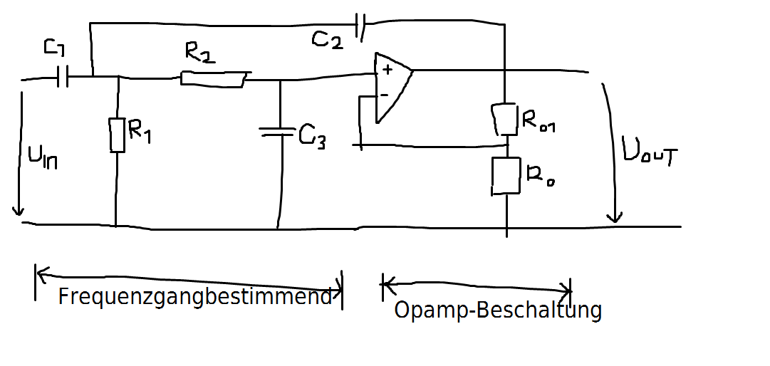

Guten Tag Forum!
Ich möchte die Übertragungsfunktion folgender Schaltung berechnen. Die
Schaltung ist ein Bandpass 2. Ordnung. Mit der Berechnung von
Übertragungsfunktionen habe ich eigentlich keine Mühe, was mich in
dieser Schaltung aber verwirrt ist die Mitkopplung durch C2. Kann mir
jemand erklären wie sich die UTF berechnen lässt?
Vielen Dank!
MfG Zuegele
Das ist Sallen-Key Struktur.
Nahe beim cutoff sind die Impedanzen der Widerstände und zugehörigen
Kondensatoren in der selben Größenordnung. Durch die Mittkopplung in dem
Bereich wird damit die Güte angehoben.
Übertragungsfunktion: siehe beliebiges Filter-Handbuch oder -Tool.
Merci Michael. Richtig, der BP setzt sich aus einem Sallen-Key-TP und
einem  vorgeschalteten passiven HP zusammen. Mir ist schon klar, dass
die UTF vom Sallen-Key in Büchern nachgeschlagen werden kann, doch dort
stehen immer nur die fertigen Formeln. Mich interessiert jedoch die
Herleitung:
       Uout(s)   ??????    <-- wie berechnet man Uout (Mitkopplung C3
H(s) = ------- = -------
       Uin(s)    Uin(s)
Wer kann mir auf die Sprünge helfen?

So, es hat eine knappe Stunde gedauert, aber die Übung tat gut!
Den Opamp in n-inv-Verstärkerschaltung kannst du einfach als ideale
Quelle mit Verstärkung (1+(R01/R0)) annehmen.
Also
Dann die zwei Knoten bei bei U+ und der Rückkopplung (1):
und
macht (laut Maple =)
mit
macht das:
@Zuegele
> doch dort stehen immer nur die fertigen Formeln.
Nenne mir mal einen einzigen Link in dem dir Formel mit deinem C1
drinsteht. Das wirst du nicht finden. Es sei denn für den trivialen
Fall, dass C1 beliebig groß angenommen wird. Da musst du schon selber
rechnen. Ist halt eine längere Rechnung.
Michael, vielen Dank!! Genau diesen Ansatz hat mir gefehlt. Deine
Rechnung kann ich super gebrauchen. Morgen werde ich mal alles
nachrechnen, habe ja Osterferien :-)
@Helmut: Nein, da verstehst du was falsch. Zum Sallen-Key-LP gehört der
C1 nicht dazu, folglich ist er auch nicht in der Formel enthalten. C1 in
Kombination mit R1 beschreibt einen passiven HP welcher zusammen mit dem
S-K-LP einen Bandpass ausmacht. Aber du hast recht, die UTF der gesamten
Schaltung muss man selber berechnen.
