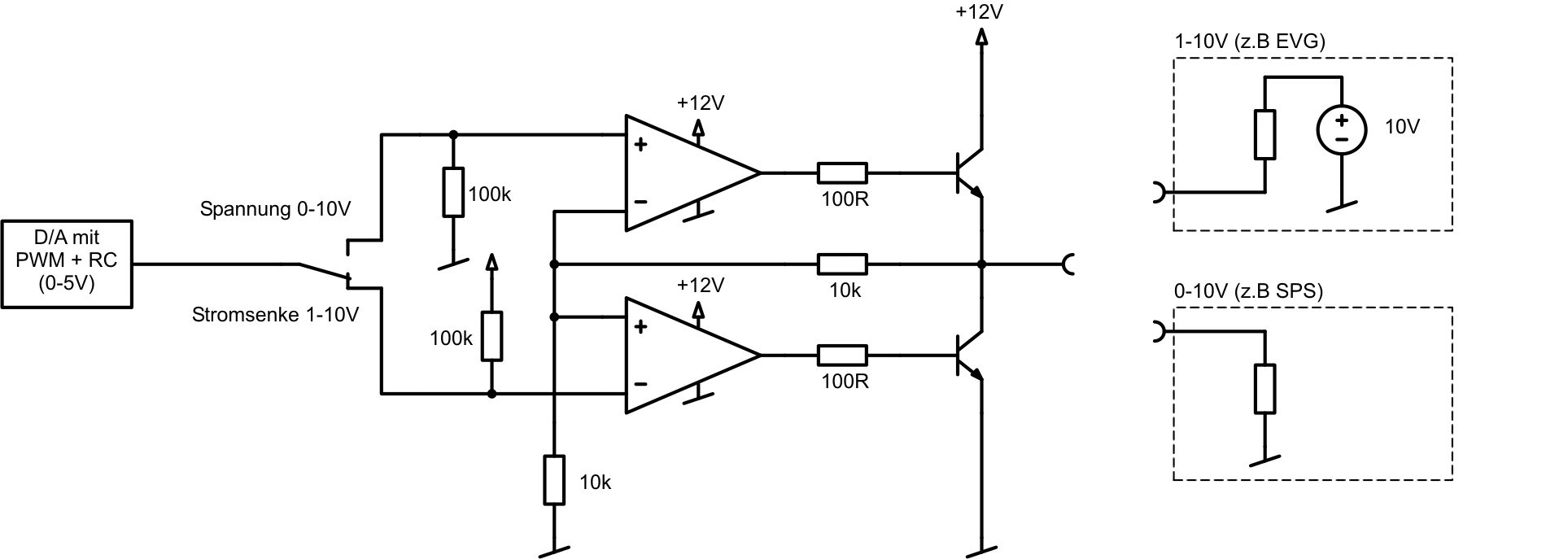

Hallo Allerseits
Ich versuche einen analogen Ausgang zu bauen der entweder 0-10V ausgibt
oder als 1-10V Stromsenke funktioniert. Als 1-10V Stromsenke möchte ich
bis ca. 500mA gehen können. Als 1-10V Spannungssteuerung reichen mir ca.
100mA.
Ich habe eine Schaltung entworfen und simuliert. In der Simulation
scheint es zu klappen aber ich bin aber am Zweifeln ob dies der Richtige
weg ist.
Was haltet ihr von der Schaltung? Ich bin auch für komplett andere
Lösungsansätze offen. Wie würdet ihr das angehen?
Gruss
Manateemmoo
Wäre es denn schlimm, wenn die Schaltung gleichzeitig(!) Quelle und
Senke spielen würde?
Ansonsten ist die Schaltung durchaus pfiffig, aber obacht, die maximale
Sperrspanung der Basis-Emitterstrecke des oberen Transistors wird
sicherlich überschritten.
