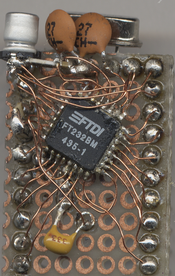

... und so sieht dann z.B. ein FT232BM (der EEPROM etc. ist auf der
Rückseite) Steckmodul nach 2 Stunden Arbeit aus.
(ja ich weiss... Ästheten rollen sich die Fussnägel hoch wenn sie sowas
sehen, aber mir kommts einfach drauf an dass es funktioniert, sehr
kompakt ist, mann nicht mit Ätzmitteln rumpanschen muss, und wenn der
Deckel drüber ist siehts sowieso keiner)

(PS: die Pins sehen auf dem Bild durch die Flussmittelreste elektrisch
grausamer aus als sie sind)
