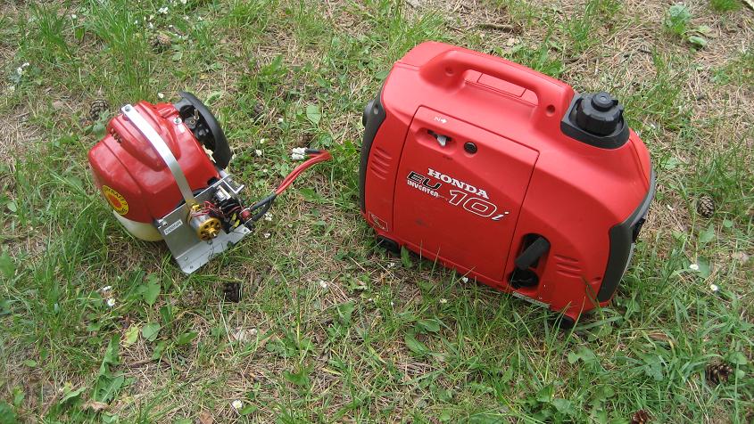

Schau dir mal die Honda i-Serie an.
http://www.tecprofi.de/html/stromerzeuger.html (Nein, ist nicht mein
Shop).
Die haben einen Gleichspannungszwischenkreis und einen Inverter hinten
dran.
Im Leerlauf und Teillastbetrieb sind die Dinger echt relativ leise(wenn
man die Ökoschaltung an hat. Symbole am Schalter dazu sind Hase und
Schildkröte :D ). Am besten mal sich irgendwo zeigen lassen.
Den i10 hab ich schon mal in Händen gehabt, leicht, leise, man kann zwei
Verkoppeln um nicht 1kW sondern 2kW zu haben. Und wenn dirs immer noch
zu laut ist, stell ihn halt in eine nochmals gedämmte Zargesbox wie die
hier http://www.wohnmobilforum.de/viewtopic,p,380385.html#380385
(Unteres Drittel der Seite gibts Bilder.).

Ich weiß nicht was das für ne Zwischenkreisspannung ist. Es sind vorne
bei/neben der Steckdose so zwei Bananen-ähnliche Buchsen. Da soll man
dann zum "linken" von zwei solchen Moppeds so ein "Spezialkabel"
benutzen. Dabei darf man natürlich nur von einem Gerät die Steckdose
benutzen.
Nebenher gibts dann nochmal 14V mit paar Ampere, um eine Autobatterie
laden zu können. Scheint aber eine ungeregelte Hilfsspannung zu sein.
Geregelt wird wohl auf den Zwischenkreis. Ich vermute eine fremderregte
Drehstrommaschine. Könnte aber auch eine Variable Zwischenkreisspannung
sein. Ich weiß nicht, wie die mit der Generatordrezahl und dem
Hasen-/Schildkröten-Modus zusammenhängt. Mich macht z.B. Stutzig, dass
beide Aggis im Hasenmodus sein sollen, wenn man sie zusammenlinken will.
Für dich wäre wohl zur Minimierung der Schallemission in erster Linie
der Schildkrötenmodus interessant. Der regelt dann bei mehr
Leistungsbedarf die Drehzahl und damit die Motorleistung automatisch
hoch. Das Ding ist auch mit 500W Halogenstrahler + bisschen Musik so
leise wie ein spät-90er PKW im Standgas.
Soundcheck: In der nächsten Stadt mit Fußgängerzone suchst du dir
einfach den nächsten Panflötenspieler mit Playback. Oder es ist gleich
eine ganze chilenische Band da(ist nicht rassistisch oder so gemeint).
Da kannst du dann mal "testhören". Die benutzen hier in der nächsten
Stadt alle so einen 10i. Bekommt sowas sonst keiner hin?

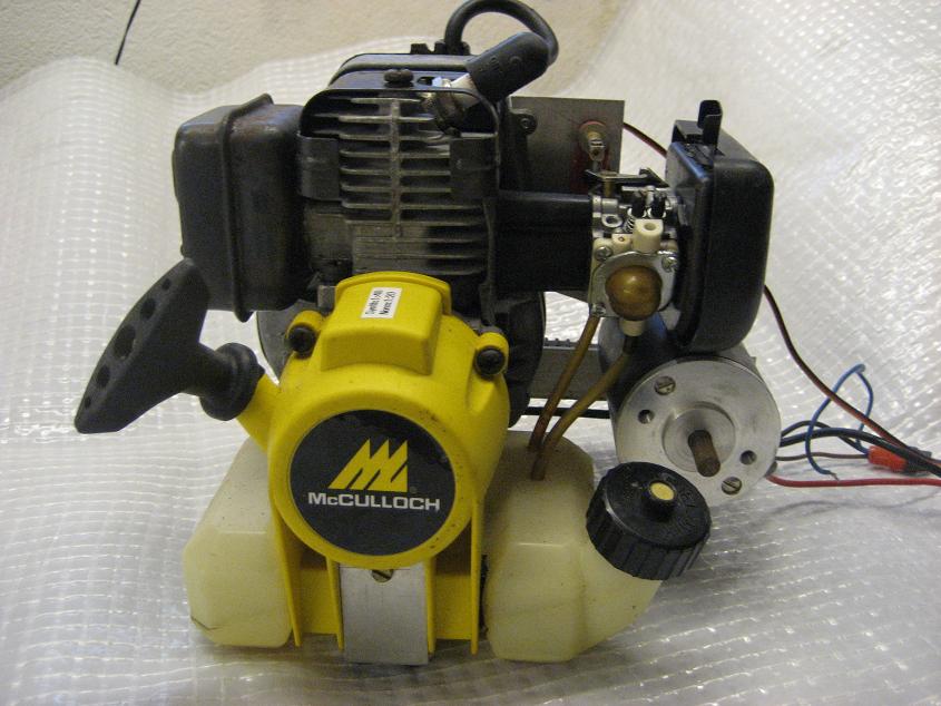

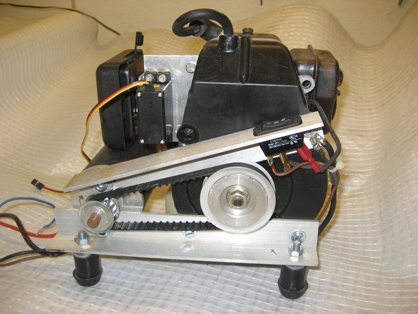

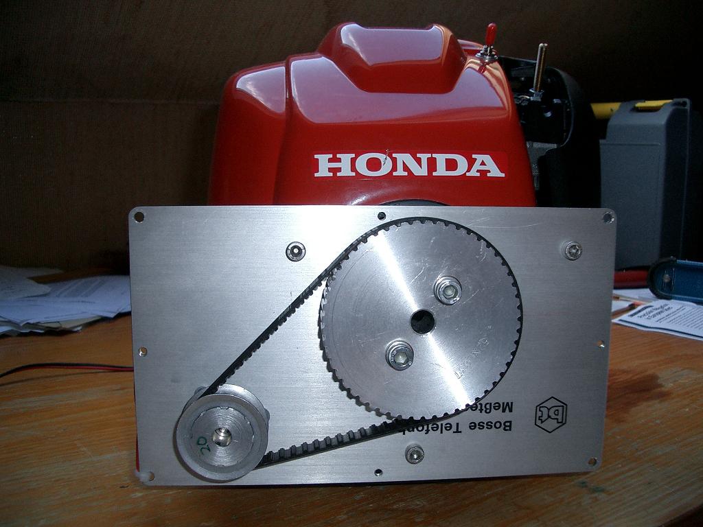

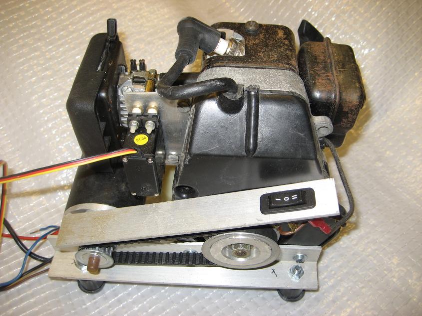

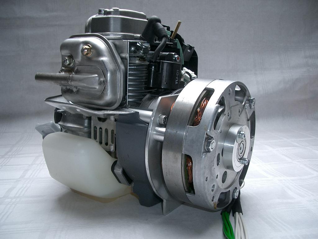

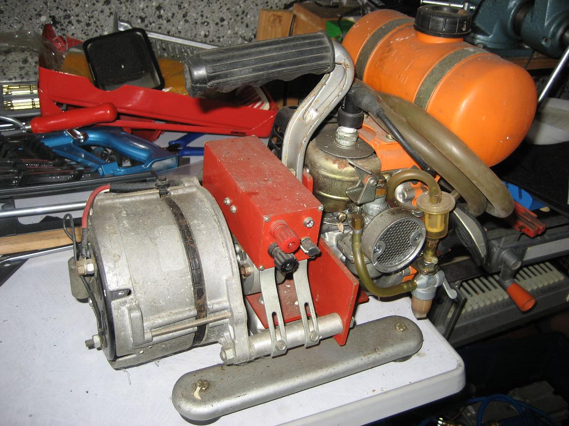

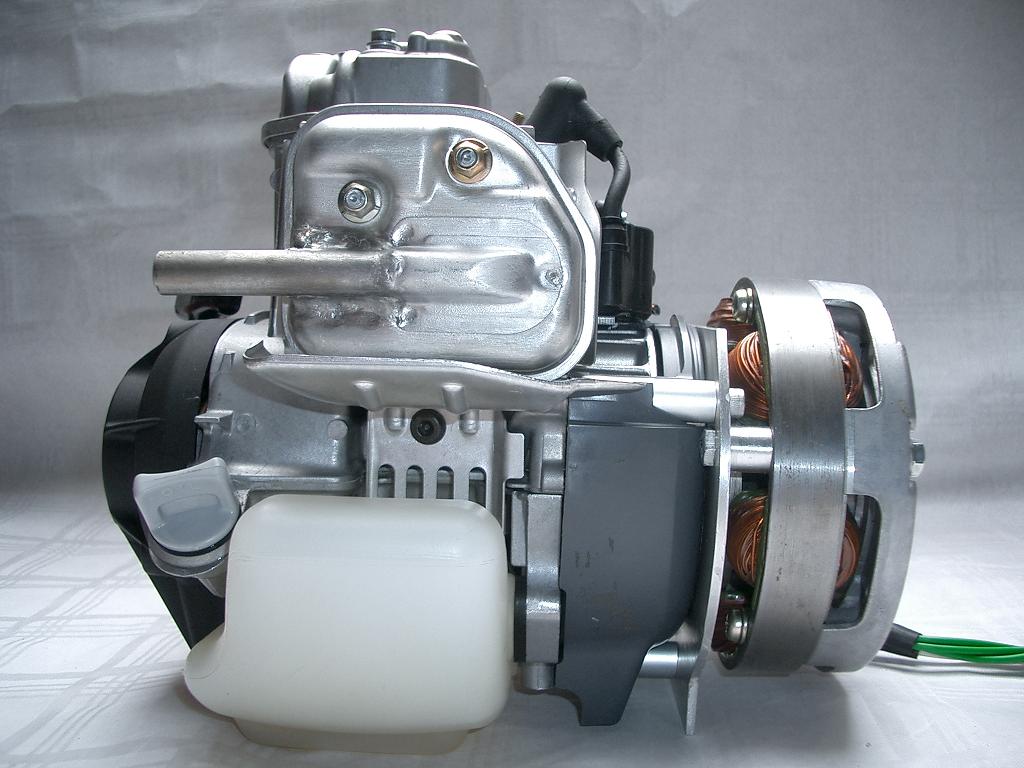

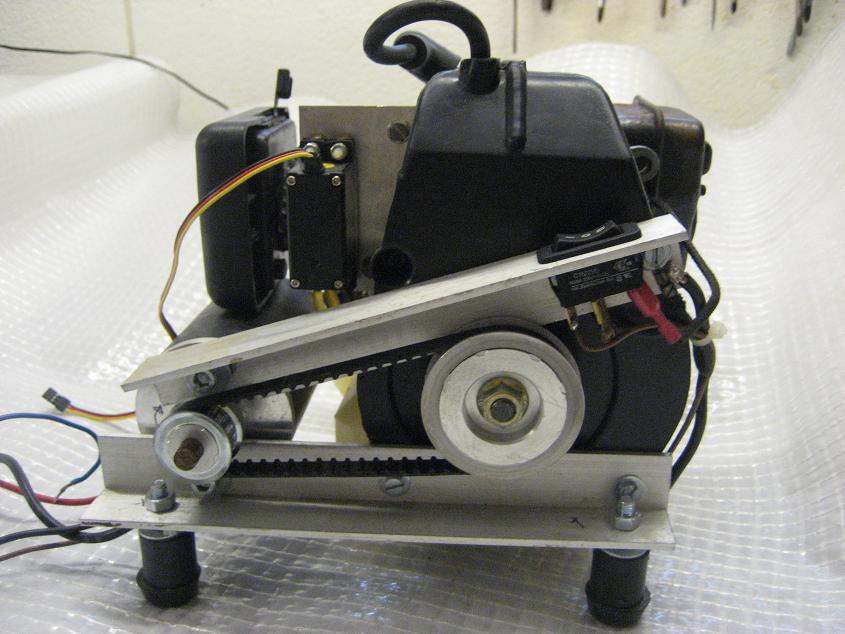

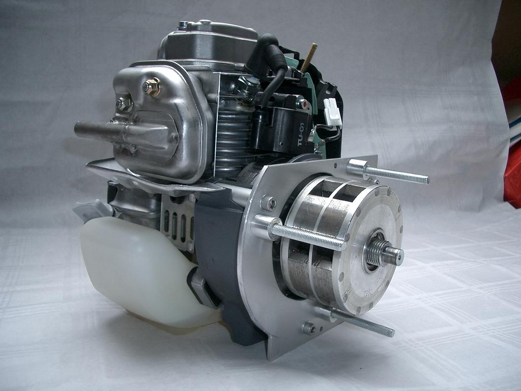

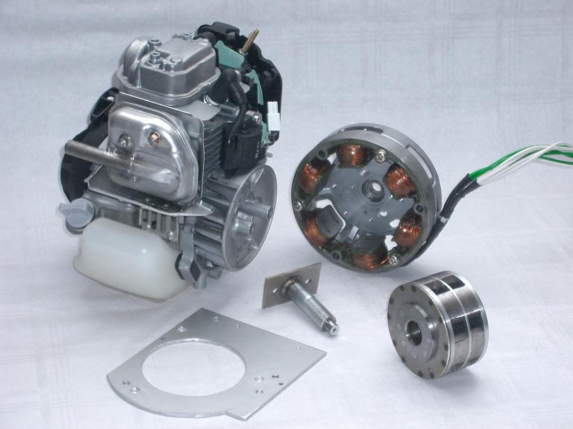

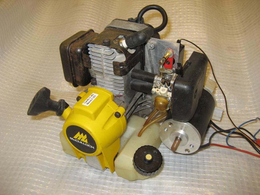

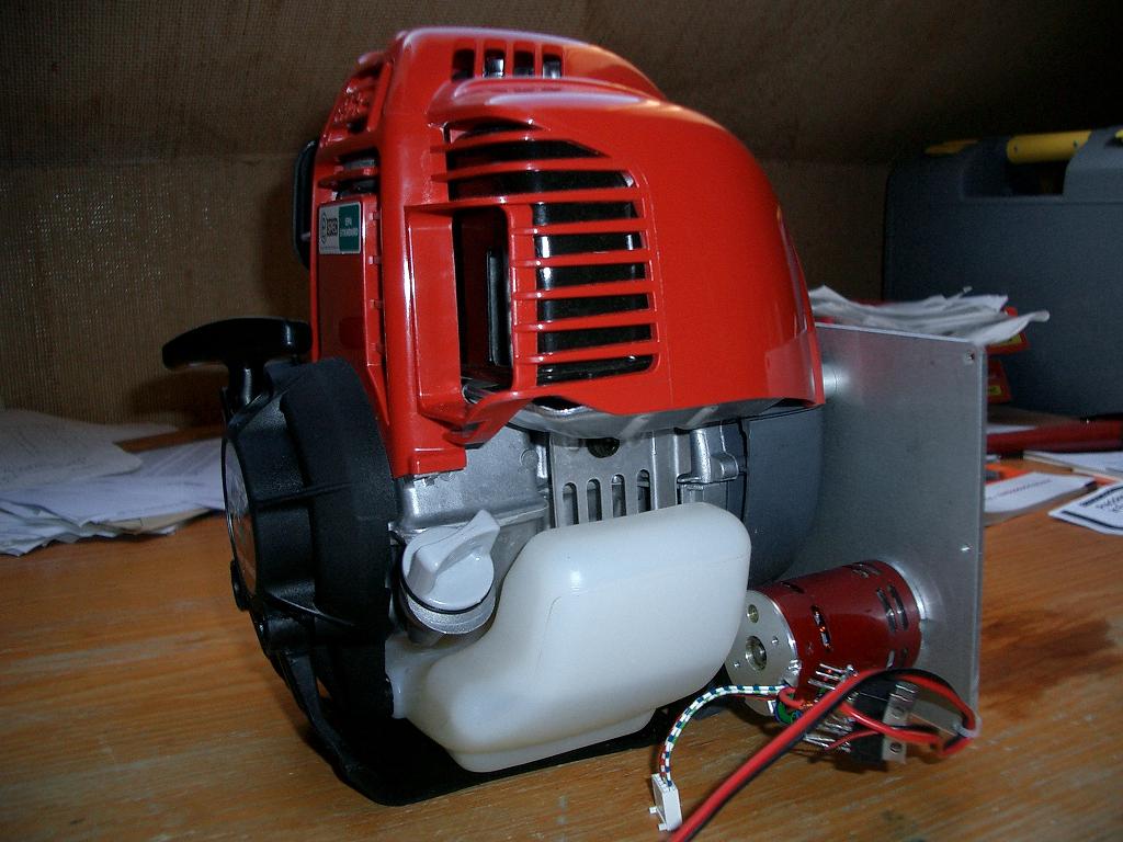

Hier noch ein paar Bilder meiner längeren 12V-Generator-Evolution.
Die Honda-Torcman-Creation (siehe weiter oben) ist bisher die
effizienteste Lösung.
Die Motoren haben alle zwischen 22ccm und 25ccm Hubraum. Der McCulloch
kann auch elektrisch gestartet werden.
Beste Grüsse
Thomas
Gast #2625656
Interessante Konstruktionen.
Wie viele Betriebsstunden kann so ein GX25 ?
Angenommen, das Ding hat nur 1000 oder 2000 Betriebsstunden, wäre das
Ding ja recht fix runter, wenn es täglich verwendet wird.
#2625663
naja,
es ist schon interessant, dass Autor: Thomas R. (sunnyingtom)
hier seine Fotos mal ins Web setzt.
Bezüglich der Betriebstunden, die so ein Motor aushält,
kann ich sagen, dass bei mir im letzten Winter fast täglich
etwa 6 Stunden angefallen sind. (ich habe aber den GX35)
.. es sind also je Monat einige 100 Stunden.
Meiner Meinung nach funktioniert das Kit von Torcman (Jochen Zaiser)
ziemlich gut.
In der sogenannten Sternschaltung , wenn man mit 10Ampere zufrieden ist,
hält es sich vom Geräsuch her auch in Grenzen.
Gruss Klaus
Gast #2625747
Meiner hat bisher ca. 600 Stunden auf dem Buckel und läuft noch wie am
ersten Tag. Er hat nur Sprit, Ölwechsel und Filterreinigung bekommen.
Sollte er 2500 h halten, so wären das Verschleisskosten von 0.1€/Stunde.
Das wäre 1/4 der Benzinkosten.

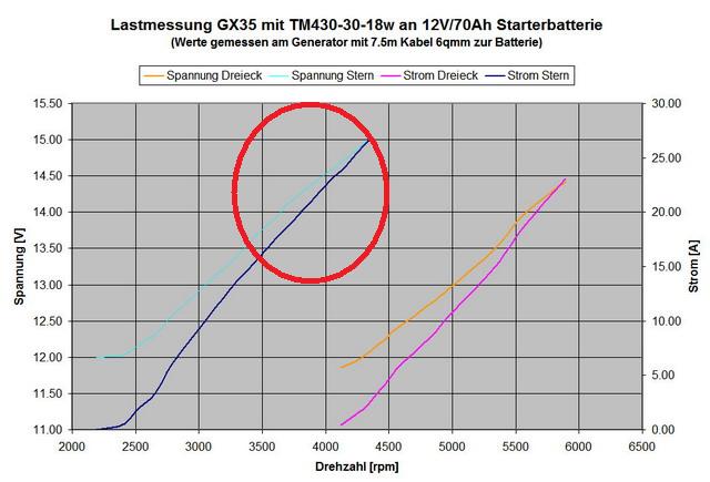

Hier ein Lastdiagramm von der 35ccm-Version.
Mit meiner 25ccm-Version sind die Ströme entsprechend kleiner.
In dem Diagramm sind die Sröme für Dreieck- und Sternbetrieb enthalten.
Der Sternbetrieb ist nur für kleine Leistungen bei minimaler Lautstärke
geeignet (Betrieb im roten Bereich führt zu Überlastung).
Für hohe Leistung eignet sich nur der Dreieckbetrieb.
> Beste Grüsse
> Thomas
Hallo Thomas!
wo bekommt man diese Teile für den GX_KP Generator her bzw ist der
einfach zu bauen und wie gross ist der und welche Dauerleistung liefert
er?
schaut so aus, als ob ich damit dem Prince of darkness ein Schnippchen
schlagen kann.
lG
eberhard
