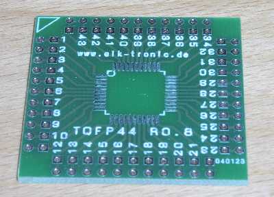

Ich möchte mit einem AT-Mega 64 Experimentieren aber die passen
natürlich nicht in Standardlochraster also habe ich mir überlegt zum
Experimentieren erstmal den Controller auf einen Adapter zu setzen den
ich in die Schaltung einsetze.
Was ich bisher an solchen Adapterplatinen gefunden hab ich aber recht
Teuer.
Weiß einer eine günstige Quelle oder eine günstige Möglichkeit sowas
selber herzustellen ?
Ich bin noch schüler und habe nur wenig Budget zur Verfügung.

der Link zu meiner Seite, wo auch noch andere Adapter zu finden sind:
www.elk-tronic.de/Products/Adapter/SolderAdapter/SolderAdapter.htm

Gibt es eigentlich auch so eine Art "Schnellverschluss-Sockel", wo man
ein SMD-Bauteil mal grade so reinklemmen kann? Ich habe mir nämlich
gerade eine SMD-Platine geätzt, und bin jetzt am überlegen wie ich das
Programm in den Controller bekomme.
Hatte mir das erst so gedacht, dass ich an die entsprechenden Pins  zum
Programmieren ein paar Drähte anlöte, und der Controller nachher auf die
Platine löte.
Wie macht ihr das denn so?
MfG
Thomas

Natürlich nicht auf der fertigen Platine selber, sondern nur zum
Programmieren. So kann man nämlich auf der Platine den Resetpin direkt
an + hängen, und den Platz für einen Programmieranschluss kann man auch
noch sparen (hab Platzprobleme...)

Die Sockel gibt es, sind aber schweineteuer. Ich mache mir immer
SMD-Pads auf die Platine, die ich dann mit Federkontaktstiften
kontaktiere. Irgendwann musst du ja evtl. auch mal die Firmware
updaten. Jedesmal ein paar Drähte anlöten ist da auch Mist, es sei denn
Du hast einen Bootloader integriert.
