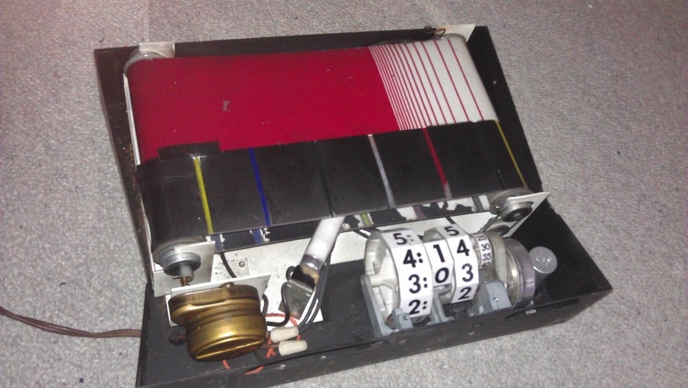

Hallo zusammen
Ich habe hier noch eine coole elektrische Bierreklame, welche meine
Grosseltern vor ca 15 Jahren aus den USA mitgebracht haben. Das ding ist
dann über lange jahre gelaufen, bis dann der Trafo, mit welchem das
ganze Teil versorgt wurde, durchgebrannt ist. Der Trafo wurde schon seit
einiger Zeit entsorgt, ich hab also keine Ahnung mehr, was dieser Trafo

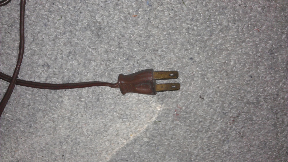

für Ausgangswerte hatte. So wie das für mich auf den Bildern ausschaut,
konnte man die Reklame in den USA direkt ans netz hängen, also bei 110V
@ 50Hz. Haltet ihr dies für realistisch? Im innern sieht man in der
Mitte eine Neonröhre, links unten ist der Motor, mit welchem die
Farbrolle oben gedreht wird. Rechts unten befindet sich noch ein
Mechanismus für die Uhr. Eine andere Frage wäre natürlich auch, ob die
Neonröhre nach all den jahren noch funktioniert, aber man könnte ja auch
eine alternative beleuchtung einbauen.
besten Dank für eure hilfe
lg Serge

Dann versuch es einfach mal mit einem 100VA Trafo. ISt ja nicht viel
drin in dem Ding.
Die geht dann vielleicht falsch, so what.
Probiers aus.

Gast #2624496
Harald Wilhelms schrieb:
> Du hast zwar keinen Massstab auf den Bildern, aber das halte ich
> für unwahrscheinlich. Ich denke, es werden eher 6...8W sein. Und
> zwar Leuchtstofflampen und keine Neonröhren. Da konventionelle
> Vorschaltgeräte in den USA völlig anders als in D aufgebaut sind,
> müsstest Du da sowieso ein passendes besorgen.
danke für den Hinweis. Die röhre hat effektiv nur 6W, ich hab den wert
an der Halterung zuerst gelesen, welcher dann 75W gewesen wäre.
Ein vorschaltgerät für die Röhre ist übrigens schon im gehäuse
angebracht.
>> die motoren weiss ich nicht.
> Bei solchen Motoren stehen die technischen Daten meistens drauf.
so wie ich das jetzt entziffert habe, hat der Motor für die Rollen 5W,
und jener für die Uhr 3.7W
> Du solltest die Gesamtschaltung analysieren und für jede Kompo-
> nente die passende Versorgung zur Verfügung stellen.
Hmm, versteh ich nicht ganz. Schlussendlich kommt ja ein kabel nach
draussen, welches dann an eine Bestimmte Spannung angeschlossen wird und
alle Komponenten versorgt. Das ist ja auch schon so gelaufen. Wieso
sollte ich nun jede Komponente Separat betrachten?
>> Aber ich denk ein 200W Trafo sollte reichen
>> oder?
> Wenn Du nicht gerade "Krawumm" liebst, würde ich das nicht machen.
ok, 200W ist sicherlich krass überdimensioniert. Dennoch würde ich noch
gerne erfahren, wieso das ganze in die Luft gehen könnte? Ich mein, 200W
wäre ja die maximale Leistung welcher der Trafo liefert. Wenn aber die
Reklame sagen wir 0.5A zieht, würde ja vom trafo auch nicht mehr
geliefert als 110V * 0.5A = 55VA. Was macht nun krawumm?
grüsse
Serge

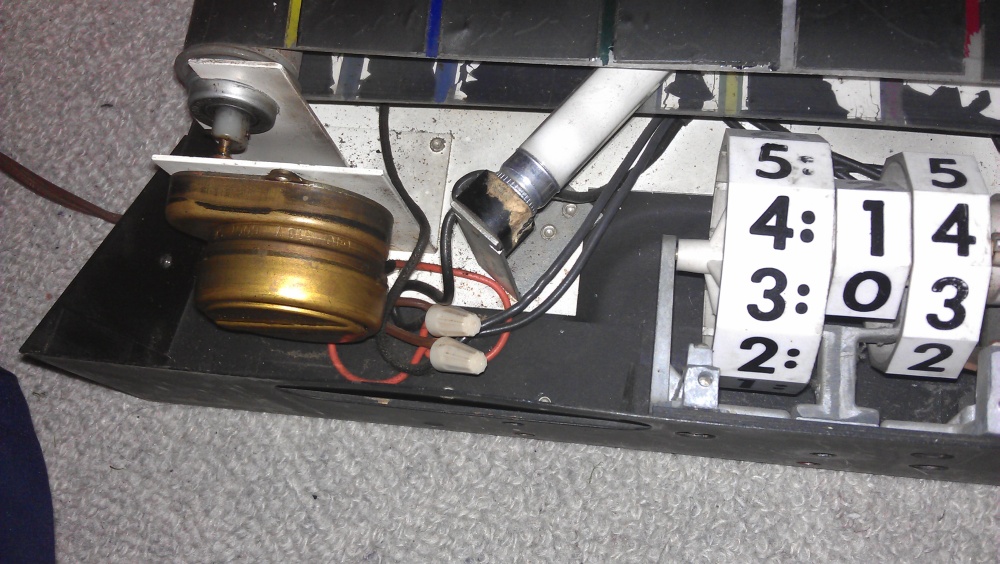

Dann will ich meinen Senf auch nochmal dazu geben.
- Für was war der Trafo zustündig bzw. was wurde daraus versorgt? Wenn
ich die Bilder richtig deute, hängen Leuchtstoffröhre und
Farbwechslermotor direkt am Netz, oder?
- Bitte fertige einen Schaltplan mit allen erkennbaren Angaben von
Motor, Leuchtstoffröhre, Vorschaltgerät usw. an. Erst dann kann man
Näheres sagen.
- Frage: Willst Du das Ding originalgetreu restaurieren, oder soll es
bloß funktionieren?
Bei Ersterem führt kein Weg daran vorbei, den Trafo zu berechnen (bzw.
Unterlagen zum Originaltrafo aufzutreiben) und einen neuen anfertigen zu
lassen (ich gehe davon aus, dass man ein Ersatzteil kaum noch bekommen
wird).
Im zweiten Fall würde ich empfehlen, das Ganze Stück für Stück
anzugehen. Zunächst würde ich ein passendes Vorschaltgerät für die
Leuchtstoffröhre beschaffen, so dass diese direkt an 230V betrieben
werden kann.
Beim Farbwechslermotor wäre die Frequenz egal, so dass hier ein
230V->110V-Trafo zum Einsatz kommen könnte. Eleganter fände ich es
allerdings, wenn sich ein passender Motor für 230V irgendwo finden
ließe.
Kniffelig wirds bei der Uhr. Wenn ich Dein drittes Bild richtig deute,
ist das vmtl. ein DC-Motor (Elko auf dem Bild)? -> Dann sollte die
Beschaffung eines passenden Trafos hierfür kein allzu großes Problem
darstellen.
Gast #2624581
Mein Senf dazu:
Das Gerät hat original mit den 110V/60Hz aus den USA funktioniert.
Alle bisherigen Spekulationen warum der Original-Trafo 230V/110V
durchgebrannt ist, gehen davon aus das dein Gerät kaputt ist. Es kann
aber auch sein das dieser Trafo selbst etwas schwachbrüstig war.
Deshalb: Schau in deinem tollen Gerät nach Schmorstellen, miss mit einem
Ohmmeter die Wicklungen der Motoren und dann schließ mit einem neuen
Umsetztrafo 230V/110V und einer 1A Sicherung auf der 110V Seite das
Gerät wieder an. Die Sicherung brauchst du nur wenn im Gerät keine
vorhanden ist.
Alle vorgeschlagenen Umbaumaßnahmen sind zwar schön aber wären mir zu
aufwendig.
Einen Umsetztrafo 230V/110V kannst Du aus einem normalen Netztrafo mit 2
Primärwicklungen die in Reihe geschaltet sind selber machen indem du das
Gerät an eine Primärwicklung schaltest und sekundär nichts anschließt.
also so
230V ---------
230V -------+-
         110V
Wenn du da einen M85 Trafo zb. aus einem alten Röhrenradio nimmst sollte
die Leistung auch ausreichen.
Aber bittte an die nicht vorhandene Netztrennung denken.
Netzspannung kann tödlich sein!

Gast #2634540
hi zusammen
Also, es gibt neuigkeiten. Mein Transformator ist gekommen, ich hab ihn
angeschlossen über ner sicherung, die Drehrolle dreht und die lampe
Leuchtet. Also das scheint erstmal zu funktionieren. Die Uhr hat keinen
wank gemacht, also hab ich den Mechanismus ausgebaut ums mir genauer
anzuschauen. Nun hab ich gesehen, dass die Kabel zum Uhrenmotor gekappt
wurden, allerdings hab ich keine ahnung warum. Der Motor liefe mit 120V
bei 3.7W. Wie kann ich gefahrenlos seine funktionstüchtigkeit testen?
Den Widerstand an den 2 kontakten hab ich gemessen, er beträgt ca
0.6kOhm.
liebe Grüsse
