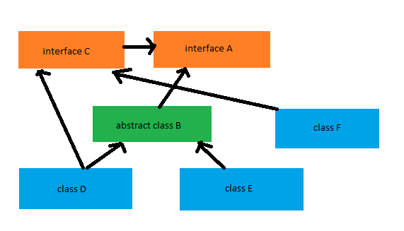

ich habe folgende Klassen, abstracte Klassen und Interface zur Verfügung
und muss
ein Diagramm zeichnen sowie einige Zuweisungen überprüfen:
interface A { }
abstract class B implements A { }
interface C extends A { }
class D extends B implements C { }
class E extends B { }
class F implements C { }
Das Diagramm habe ich bereits gezeichnet (hoffe es stimmt.)
nun muss ich folgende Zuweisungen als gültig oder ungültig angeben
(handelt sich um static casts):

Man darf ja einer Basisklasse eine Unterklasse zuweisen, wie ist es aber
wenn ich zum
Beispiel C c = new F() habe? darf ich dann z.B A a = c zuweisen?

ich bin auf das gekommen, ist das richtig?
Gast #2635895
Dein Diagramm von
interface A { }
kannst du mit Eclipse überprüfen, markieren und dann ctrl + T die
Hirarchie anzeigen lassen
