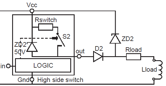

Hey Zusammen,
ich brüte nun schon etwas länger über die evt. Schutzbeschaltung meiner
Ausgänge eines VN330SP (Quad High Side Driver).
Zum einen wird empfohlen ~10µF Keramik an den Ausgang zu legen, dass
habe ich auch schon bei einigen zerlegten SPS-Ausgangsbaugruppen gesehen
(die hatten intern zwar andere, aber ebenfalls High Side Driver als
eigentlichen Ausgangstreiber).
Macht Ihr das generell auch?
Dann wird zum Schutz der Ausgänge ein kopieren der inneren Schaltung des
VN330SP empfohlen, heißt: Auch extern eine Z-Diode (ZD2) gegen VCC zum
löschen induktiver Abschaltspitzen.
Ok, soweit für mich nachvollziehbar, zwar noch nicht so gesehen in
anderen Anwendungen... aber ok.
Und dann wäre da noch die D2 auf dem angehängten Bild... Ma ganz dumm
gefragt: Was soll die?
Ich hab schon mehrere AppNotes des Herstellers durchgewühlt aber naja...
Wie schützt Ihr denn solche Art intelligente Ausgangstreiber?
Zur Anwendung: 24V, Betrieb im Schaltschrank, Schalten von
Leuchtmitteln, Relais und Schützen, Hausautomatisierung.
Danke und Gruß
Danny

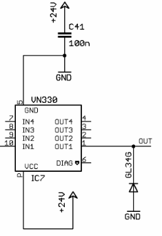

#5825673
Hallo Zusammen,
mich würde das 7 Jahre später auch sehr interessieren, da ich vorhabe
den VN330SP zu verwenden. Im Anhang eine Schaltung die ich im Internet
gefunden habe, mit Diode von GND nach Out (im Anhang). Worin liegt der
Unterschied zu der oberen Variante, d.h. was machen die Dioden?
Und was benötige ich um mit dem VN330SP sicher Relais zu schalten?
  Jochen
#7031671
Hallo Zusammen,
nach fast weiteren drei Jahren bin ich für mich zur Erkenntnis gekommen
das der VN330SP mindestens mit der Diode D2 beschaltet werden sollte.
In meinem Projekt wird ein 24V Stromstoßschalter mit dem VN330SP oder
einem Taster geschaltet, d.h. der Ausgang vom VN330SP und der Taster
gehen gemeinsam auf den Spuleneingang des Stromstoßschalters.
Funktioniert ohne D2 solange der VN330SP versorgt wird. Da macht dem
VN330SP 24V am eigenen Ausgang gar nix aus.
Wird die Versorgungsspannung am VN330SP aber abgeschaltet und dann der
Taster betätigt, liegen 24V am Ausgang an. In meinem Fall führte das zu
wilden Schaltvorgängen an allen anderen Ausgängen vom spannungslosen
VN330SP.
Daher ist die D2 ausgehend eine (für mich) sinnvolle Mindestbeschaltung.
  Jochen
