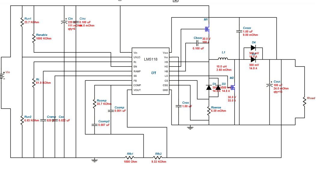

von Tim S. (herrschnabel)
Hab mir mal von National den Schaltplan erstellen lassen und
angehängt...
Wie zuverlässig sind denn diese Tools?
Was mir nich 100% klar ist, mein Ausgangsspannung von 13V greife ich
direkt an dem Vout Pin des IC´s ab oder? Weil da noch ein
Spannungsteiler dranhängt...
Kann mit jemand Auskunft darüber geben ob die
Spannungsregler-Schaltungen kurzfristig überlasten darf? D.h. Meine
angehängten Komponenten ziehen im Normalbetrieb ca. 2-3A , max
allerdings ca 7.5A....Wenn ich jetzt z.b. die Schaltungen aus dem
Datenblatt nehme mit 5A, Es das dann Dauer oder max Laststrom?

von Bernhard S. (b_spitzer)
Hallo Tim,
> angehängt...
urgs, die verwenden ja mittlerweile die "neue Norm" für Verbindungen. Da
musst Du höllisch aufpassen, dass du keinen Kurzschluss in deinen Plan
einbaust!
Für dem LM3488 hatte ich ein Design (SEPIC) erstellt, das auch auf
Anhieb lief. Trotz recht weitem Eingangsspannungsbereich mit Vin
4V..40V, Vout 8,5V.
Passe aber auf, dass Deine Bauteile auch die entsprechenden Werte
(besonders ESR der Cs und R der Spule) haben. Am Ausgang braucht die
Schaltung ja auch 18 Cs mit 100uF.
Die Ausgangsspannung der Schaltung wird durch L1 erzeugt und mit den Cs
geglättet. Der Pin Vout ist eine Rückführung zur Überwachung des
Ausgangs. Siehe Blockschaltbild im Datenblatt (S 9)
Das hängt von der aktuellen Eingangsspannung ab. Wenn Du nahe an Vout
bist, dann hat der Regler wenig zu tun und ist stärker belastbar. Bei 8V
arbeitet das Teil als Boost-Regler, dabei ist der obere Transistor fast
immer ein (und daher wenig belastet), dafür arbeitet der untere
Transistor. Die sind eh' ausreichend dimensioniert mit 100A/55A.
Kritisch ist die Spule, die in deinem Überlastfall nicht in die
Sättigung gehen darf. Sonst bricht die die Induktivität weg und der
Strom steigt ungebremst an.
tschuessle
Bernhard

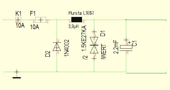

Kann ich die hinterlegte SchutzSchaltung mit Pufferkondensator so an den
Vin-Schaltplan (oben angehängt) anhängen? Oder ist irgendein bad Mistake
drinne?
Sollte ich noch was dringend ergänzen?
Könnte ich das so verbauen?
