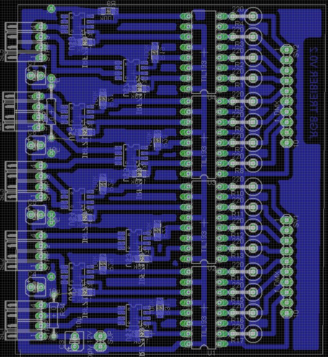

Hallo Forum!
Nachdem ich das letzte Layout in den Sand gesetzt hab (verfluchtes ULN
2804 Datenblatt!), möchte ich nun eine zweite (oder mehr) Meinung
einholen.
Also es geht dabei um einen simplen RGB Treiber. Von einem DMX-Modul
bekomme ich 16 PWM-Kanäle, mit denen ich 5 RGB Stripes ansteuern möchte.
Etwa 500mA Strom zieht jeweils eine Farbe pro Kanal. Einsatz nur im
Privaten Umfeld.

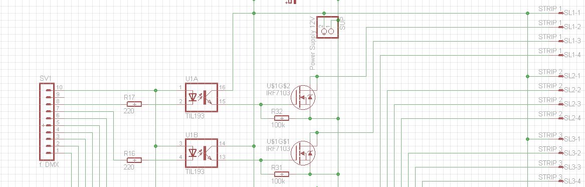

Der Optokopplerwahnsinn ist eingebaut, da Stripes und DMX Board seperate
Netzteile bekommen. (Dieser Punkt braucht jedoch keinen Kommentar)
Schaltplan zeigt nur zwei Kanäle, jedoch sind die anderen 14 Stück genau
so spannend.
Pro Stripe habe ich einen 10µF Elko vorgesehen (siehe Layout).
Fragen:
- Braucht es noch mehr Kapazität?
- Gate-Widerstand bei max 400Hz?
- Layout halbwegs ok? (Das erste mal SMD.. oha)
Danke schoneinmal im voraus,
Michael
Un ob. Sie sind a) sinnlos und b) so in der Dimensionierung nicht für
deine 400Hz PWM brauchbar. Dazu müsste man die Widerstände am Gate auf
1k verringern.
Masseflächen sind zwar hipp, hier aber wenig brauchbar, erst recht, wenn
sie so zerstückelt sind. Lass sie weg.
> 1k verringern.
Sinnlos.. ja ich bin halt vorsichtig. Das DMX netz ist halt so
aufgebaut, das ein NT die DMX-Reciever versorgt. Die Strahler und
Stripes bekommen dann jeweils ein eigenes NT. Sicherlich könnte man die
Massen der Netzeile verbinden, dann müsste ich jedoch den Querschnitt
der DMX Leitung sehr stark erhöhen um die Potentialunterschiede
auszugleichen. Leitungslänge des Netzes > 50m.
Das es sich bei den SMD Widerständen um "Pulldown" handelt, hast du
gesehen? Ich hätte jetzt eher gesagt das die "über" sind, aber
verkleinern.. kannste mir das erklären?
Bei den OPK handelt es sich um LTV 847, welche einen IF von 20mA haben.
Die Frage ist halt ob Gatewiderstände nötig sind, ich komme halt nur auf
µA Werte, deswegen bin ich mir da unsicher.
20% Masse 80% Füllfläche
Die recht dünnen Masseleitungen bei den mittleren Fets machen mir halt
sorgen, immerhin müssen da nachher gute 7A durch..
Na das ist doch prima. Dann reicht EIN Optokoppler für die [[Galvanische
Trennung]] am DMX512.
>gesehen?
Sicher.
Sie müssen den MOSFET ausschalten, und das eher schnell. 100k sind da
viel zu groß und damit viel zu langsam.
Dann verbessere dein Layout. Das ist noch viel Potential drin. man kann
die FETs problemlos auf einer Linie ausrichten. Die Gateleitungen kann
man dünn manchen, 0,3mm reichen locker.

Hallo Falk,
Erstmal danke an den Hinweis mit den Widerständen. Habe sie auf 1k
geändert und habe es nochmal durchgerechnet um zu verstehen wo der
Fehler liegt. Würde aber theoretisch nicht der Transitor das Gate
"Entladen"?

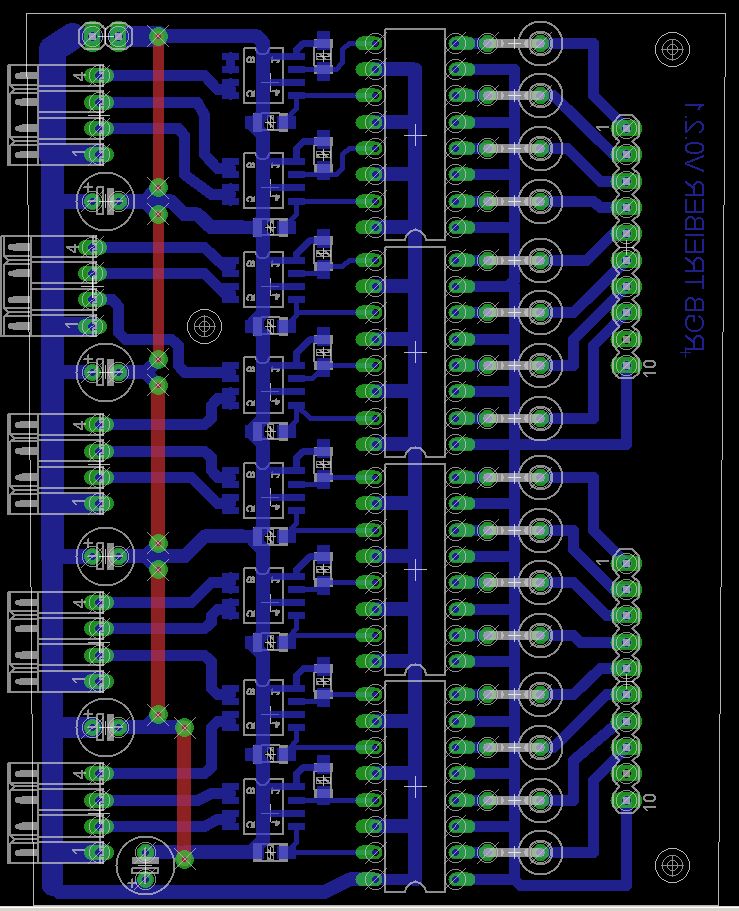

Am Layout habe ich noch etwas gefummelt, ist immernoch etwas großzügig..
aber der Platz ist ja schon im Gehäuse vorhanden. Kleinere Strukturen
will ich erstmal meiden, solange es nicht notwendig wird.
>"Entladen"?
Wie sollte er das tun? Er kann nur gegen 12V durchschalten oder
hochohmig sein. Das Gate wird nur durch den Widerstand entladen und auf
0V gezogen.
Gast #2629278
ich würde auf der Oberseite eine 12V und eine GND Schiene legen. Diese
durch die Elkos gestützt. An der Unterseite der Elkos gehst du dann zur
Stiftleiste bzw. zum Transitor.
