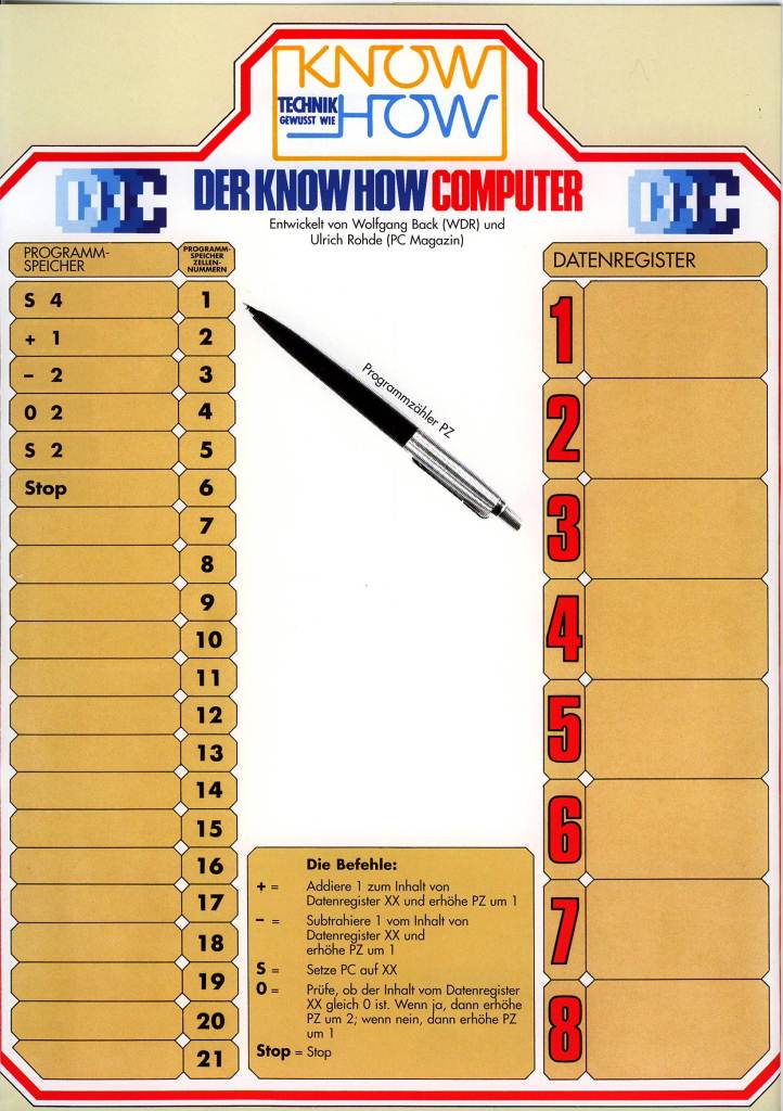

was den nicht redundanten Befehlssatz angeht, ist man bei der
Turingmaschine mit dem Alfabet 0,1 richtig, die kennt nur die Befehle:
Stehenbleiben, 0 Schreiben, neuer Zustand n
Stehenbleiben, 1 Schreiben, neuer Zustand n
nach Links, 0 Schreiben, neuer Zustand n
nach Links, 1 Schreiben, neuer Zustand n
nach Rechts, 0 Schreiben, neuer Zustand n
nach Rechts, 1 Schreiben, neuer Zustand n
das ist minimal und nicht redundand. Bewiesen wurden die Sätze
"Alles was berechenbar ist, ist durch eine Turingmaschine berechenbar"
und
"Alles was nicht durch eine Turingmaschoine berechenbar ist, kann
überhaupt nicht berechnet werden".
M.a.W. jedes sinnvolle Rechenprogramm lässt sich auch auf einer
Turingmaschine programmieren und ausführen, was bedeutet, der obige
Befehlssatz reicht für alle Programme aus. Über die Eindeutigkeit ist
damit allerdings nichts ausgesagt, dass ein Programm mit minimalem
Befehlssatz nur auf eine einzige Art realisiert werden kann ist meiner
Meinung nach auch von vornherein falsch.
Allerings ist die ganze Frage etwas spät dran, Alan Turing hat die
Turingmaschine 1920 definiert. Wenn der Fragesteller noch ein paar Jahre
gewartet hätte, könnte die Antwort hundertjährigen Geburtstag feiern.
Reinhard Kern
