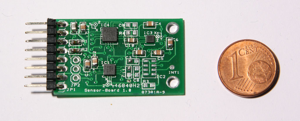

In der Schule baue ich zur Zeit ein Quadrocopter. Damit dieser dann
stabil in der Luft liegt wollte ich jetzt einen Gyrosensor
programmieren. Der Sensor enthält zusätzlich einen Temperatursensor,
diese Werte kann ich problemlos auswerten. Doch wenn ich die Gyrowerte
(x,y und z- Achsen) auslesen will, bekomme ich nur ständig wechselnde
Werte.
Ist das normal? ich dachte der Wert bleibt gleich und ändert sich nur
wenn ich den Sensor drehe!
Der Gyro, der über I²C von einem ATMega32 angesteuert, ist auf einem
Breakout-Board gelötet.
http://www.watterott.com/de/Tri-Axis-Gyro-Breakout-L3G4200D
Hoffe es kann mir jemand helfen.
Gruß Martin

von Timmo H. (masterfx)
Stolzer preis. Ich habe mir ein "Breakout" für den L3GD40 (Nachfolger
von 4200d), MMA8451Q, MAG3110 und MPL3115A entwickelt. Die Komponenten
kosten etwa 10-15€, die Platine nur 1€.

Jeder Sensor rauscht. Dein Problem ist einfach nur dass du vorerst nur
die "Rohwerte" betrachtest, also vermutlich als Integer. Bei 250dps ist
es völlig normal, dass er so um die 90 digits rumzappelt.
Dieses Rauschen tanzt jedoch um einen "Nullpunkt", aber mit einem
Gewissen Offset. Dieser Offset ist nicht bei "0" sondern ist im Mittel
etwas positiver oder negativer. Dies resultiert beim Aufintegrieren (was
man ja macht um die absolute Lage zu erhalten) in einem Drift.
Was man also macht, ist erstmal in Ruhelage zu schauen wie der Offset
ist. Dies macht man im einfachsten Fall also z.B. so:
offset_x = 0;
offset_y = 0;
offset_z = 0;
for(i = 0; i<255; i++){
  offset_x += getGyroRAW_x();
  offset_y += getGyroRAW_y();
  offset_z += getGyroRAW_y();
offset_x /= 255;
offset_y /= 255;
offset_z /= 255;
Im späteren Programmablauf liest du dann immer die RAW werte aus und
ziehst den Offset ab. Damit hast du schonmal den "schlimmsten" Drift
rausgerechnet.
Um die absolute Lage zu erhalten liest du einfach z.B. alle 20ms den
Gyro aus und addierst einfach alles immer wieder auf:
while(1){ //deine "Main-Loop"
   if(zwanzig_ms_vergangen){
     zwanzig_ms_vergangen = 0;
     gyro_readComp(&x,&y,&z);
     angle_x += (double)x*0.0175*0.02;
     angle_y += (double)y*0.0175*0.02;
     angle_z += (double)z*0.0175*0.02;
   printf("Absoluter Winkel_x: %f",angle_x);
   //usw.
in diesem Fall liest "gyro_readComp(&x,&y,&z);" die bereits
kompensierten Gyrowerte aus (also RAW-Offset).
0.0175 ist die Auflösung des Gyros beim 500dps Bereich (siehe
Datenbaltt). 0.02 ist Abtastzeit des Gyros (z.B. gesetzt durch einen
Timer => zwanzig_ms_vergangen = 1).
Du wirst sehen, dass das Zappeln quasi in den unteren Kommastellen
verschwindet (da ein digit ja nur 17.5 mdps sind, bzw. je nach
Messbereich halt entsprechend anders)
Zwischendurch musst du dann aber immer wieder den Gyro abgleichen mit
einem    Beschleunigungssensor oder Magnetometer um den Drift wieder
rauszubekommen.
Bedenke auch dass der Drift sehr stark temperaturabhängig ist, deswegen
ist auch ein Temperatursensor in den Gyros eingebaut damit du den
Kompensieren kannst. Es gibt auch einige AppNotes für den Sensor, wo
eben auch drin steht wie man damit umgeht, z.B. TA0343)
