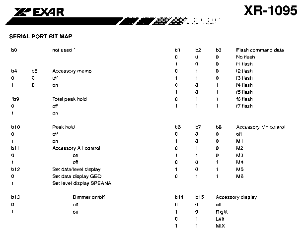

Ich versuche den graphic equalizer von Exar XR-1095 zu programmieren. Im
Datenblatt steht: "an internal serial interface port facilitates the
loading of control data ... when the device is in set data mode." Das IC
hat einen datainput-Eingang (pin 19) und einen clk-Eingang (pin 18).
Im Datenblatt ist ohne jegliche Erklärung ein "serial port bit map"
angegeben (auszugsweise siehe Anhang), die mir leider völlig
schleierhaft ist. Wer versteht die ? Was bedeutet "b1, b2 usw." ? (eine
Binärzahl Adresse ?). Mal sind dem b1, b2 usw. 2, 8 oder mehr
Nullen/Einsen zugeordnet.
Für Hilfe beim Verständnis dieser bit map wäre ich dankbar.

ich verstehe das so, daß der XR-1095 über die SPI Schnittstelle mit 62
Bit am Stück programmiert wird. b0, b1, ... sind die Bedeutungen der
einzelnen bits. Bit 61 muß zuerst reingeschoben werden.

Hallo, vielen Dank für schnelle Antworten. So werde ich das mal
versuchen. (@ spi: ich zähle 63 bit, da b0 nicht benutzt wird (?), müßte
egal sein, da b0 als letztes reingeschoben würde.)
