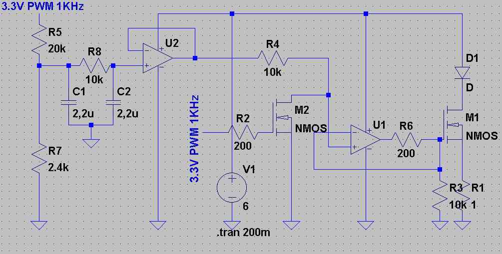

Hallo
ich habe eine linerare Konstantstromquelle für eine 350mA RGB LED(D)
mittels OPV(U1, U2: LM324) und Mosfet(M1: IRLU024) aufgebaut. Von einem
µC kommt ein PWM Signal (3.3V, ca. 1KHz). Dieses liefert per
Spannungsteiler und Tiefpass die Reverenzspannung von 0-350mV für den
OPV U1. U1 stellt über den 1 Ohm Shunt den Strom entsprechend ein.
Soweit funktioniert das ganze hervorragend.
Auf diese Weise wird der maximale Strom eingestellt. Um nun innerhalb
dieses Bereiches mit voller Auslösung dimmen zu können, ziehe ich die
Referenzspannung für U1 mittels Mosfet (M2: IRLML2502) und PWM auf
Masse.

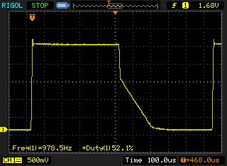

Das funktioniert auch, allerdings mit einem Schönheitsehler. Die
Gatespannung, die U1 nun liefert, ist kein sauberes PWM Signal, die
fallende Flanke hat einen Knick.
Kann mir jemand sagen, woraus dieser Knick resultiert und wie ich den
wegbekomme?

#2629862
@  Mike (Gast)
Wirklich? Der Shunt wird gar nicht gemessen, sondern dein Gatesignal.
Welche Weise?
>Um nun innerhalb dieses Bereiches mit voller Auslösung dimmen zu können,
Kann man das so nicht? 0-100% = 0-350mA.
>ziehe ich die
>Masse.
Was soll das?
Verwirrte Grüße
Falk
Gast #2629873
Hallo Mike,
du hast die Schaltung in LTSpice falsch gezeichnet. Die Rückkopplung auf
U1 kommt in der Zeichnung vom Gate des MOSFet, laut deiner Beschreibung
(und in dem realen Aufbau hoffentlich auch) kommt sie vom Shunt.
Die Spannung am Gate macht deshalb einen Knick, weil hier die
Schwellspannung des MOSFet erreicht wird. Sobald die Spannung am Gate
unter diesen Wert sinkt, wird der Strom durch die Diode gleich 0. Damit
ist U1 zufrieden und hat keinen Grund, die Gatespannung weiter schnell
nach unten zu ziehen.
viele Grüße
Achim S.
Gast #2629956
Entschuldigt bitte, beim Nachzeichnen der Schaltung ist mir ein c&p
Fehler unterlaufen. Der invertierte Eingang von U1 geht natürlich an den
Shunt und nicht an den Pull-Down Widerstand.
Der Sinn der zweistufigen Steuerung ist der, das ich die Helligkeit
immer mit voller Auflösung einstellen möchte, auch bei kleiner max.
Helligkeit.
Vielen Dank für die Erklärung. Jetzt weiss ich Bescheid.
Gruß Mike
#2629970
@  Mike (Gast)
>Helligkeit.
Dann schalte per MOSFET Widerstände parallel zu R7, damit kannst du
deinen Spannungsteiler variieren. Oder nimm ein digitales Poti.
Gast #2629985
Die Idee zur der Schaltung ist, das man mit der PWM auf den
Spannungsteiler die max. Helligkeit der LED einstellt. Ein OPV des
LM324(Quad) stellt die Referenzspannung per Spannungsfolger zur
Verfügung. Dann bekommt jeder der 3 Farbkanäle seine(n) eigene()n
KSQ/OPV. Damit man die einzelnen Kanäle separat dimmen kann, die
Geschichte mit dem PWM Referenz-Signal.
