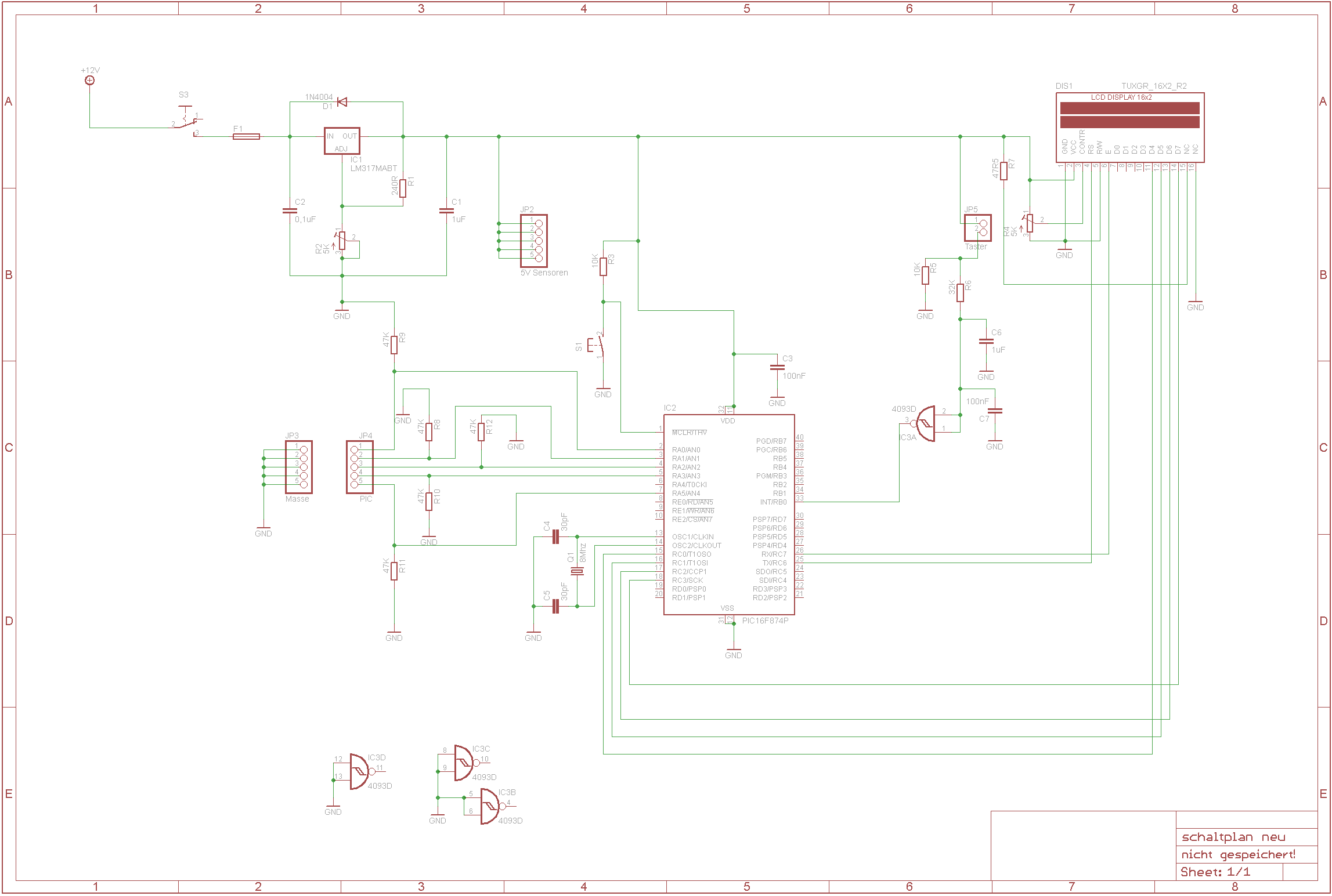

Guten Tag und zwar baue ich gerade eine Platine.
Diese soll auf 4 verschiedene Positionen die Temperatur auslesen und auf
ein LCD-Display wiedergeben: "Temp LU: xx,x °C"
klappt auch alles wunderbar doch die Kommastelle ist immer die gleiche
wie die letzte Zahl davor also z.B. "18,8 °C" oder "15,5 °C"
Der LM317 gibt eine Spannung von 5V aus.
Soll 0°C bis 90°C.
soll x.X°C genau sein
Schaltplan hab ich mal hinzugefügt ( mein erster Schaltplan den ich
gemacht habe )
und zwar programmiere ich den PIC16F872 in mikroC
hier mal ein teil für LU

Wäre nett wenn ich hier Hilfe bekomme.
Ich weiß nicht was ihr noch so braucht vielleicht den kompletten Code?
