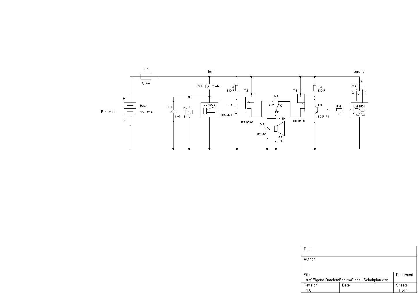

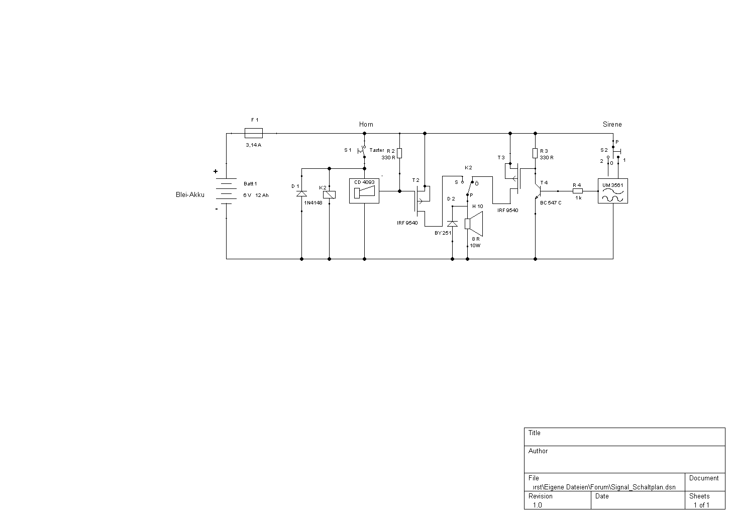

Hallo ! Brauche mal bitte Beurteilung für folgende Schaltung
(s. Schaltplan)
Für ein Spielzeugauto soll ein Druckkammer-Lautsprecher (8Ohm 10W) mit
einer Sirene oder Horn angesteuert werden. Das Horn wird mit CD 4093
aufgebaut (Conrad-Fanfare).Kann der Mosfet direkt an den IC-Ausgang an-
geschlossen werden ?
Bei Betätigen des Tasters S1 soll das Horn dominierend eingeschaltet
werden, egal ob die Sirene (mit UM 3561) eingeschaltet ist oder nicht.
Ist auch hier der Ausgang (Pin 3) richtig beschaltet?
Vielen Dank schon mal!
Gruss Hoho

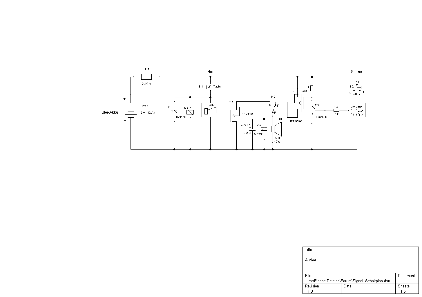

> T1 muss so wie T2 angeschlossen werden, wie das jetzt ist geht es nicht.
Damit sind Drain und Source gemeint, das Gate kann direkt an den
4093-Ausgang.
> C ???? ist so in der Conrad-Schaltung vorhanden.
Der Kondensator bildet im Einschaltmoment des Fet einen Kurzschluss nach
Masse mit entsprechenden Umladeströmen. Da hat der Schaltungsbastler
wohl nicht nachgedacht.
