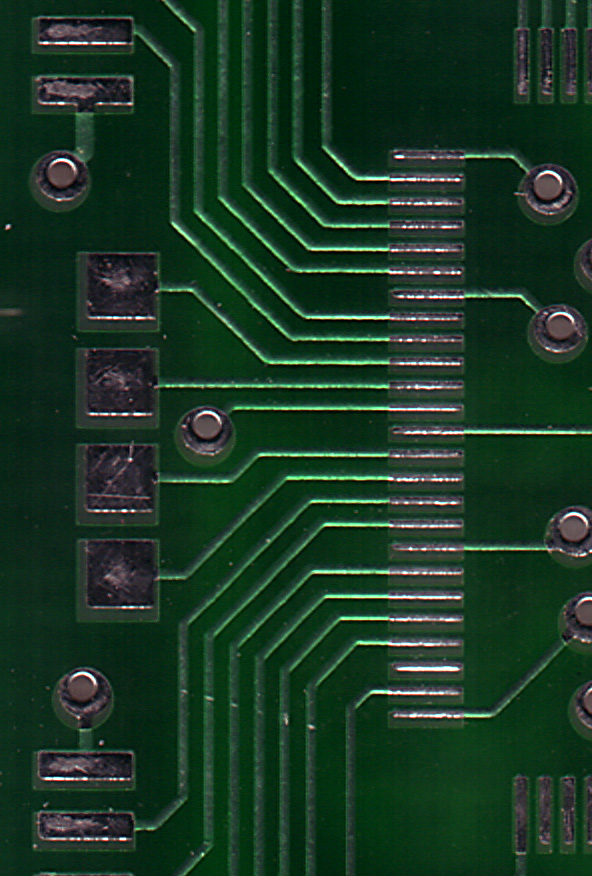

Hier mal ein Scan einer Bilex Leiterplatte. Leiterbild ist gut, sogar
bis 8mil Abstand zwischend den TQFP-Pads. Lötstopp ist allerdings nicht
genau zentriert (vertiakal), für Prototypen aber noch in Ordnung. Sonst
keine Fehler.

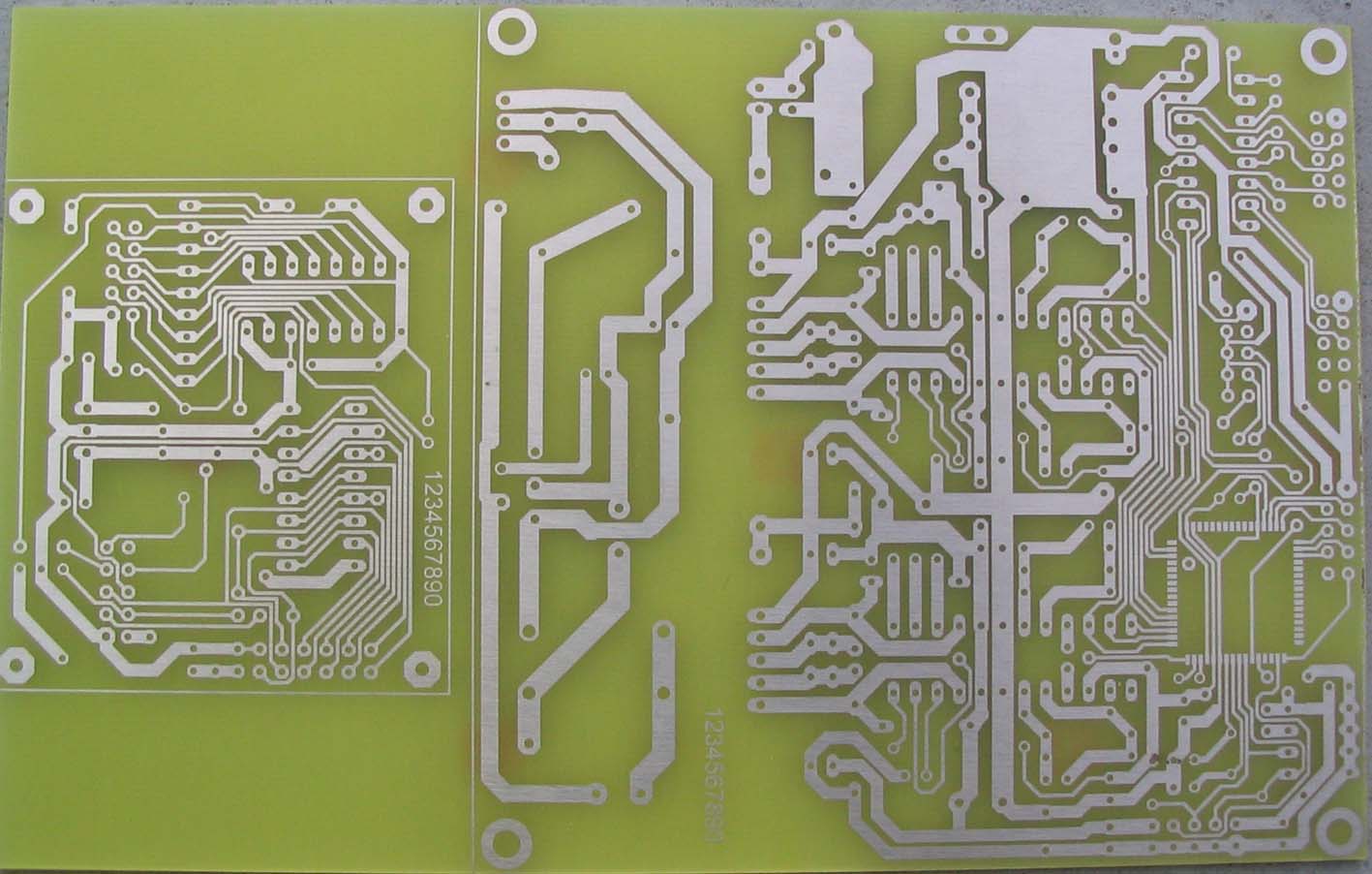

Gast #190526
wenn Du auf lötstopplack verzichten kannst, dann kann ich dir die
Platinen ca 60% günstiger machen.
Ich habe eine von mir geätzte Beispiel Platine angehängt.
Bei interresse melden.
Gast #190527
@Blubb
Sieht ja garnicht mal schlecht aus....mit was für versandkosten hat man
denn zu rechnen ?

Mit Bilex-LP hab ich auch schon ausgzeichnete Erfahrungen gemacht, Preis
 ist unschlagbar, Qualität noch unschlagbarer ! Versand aus Bulgarien
kostete bei mir um die 5€. Einfach mal anschreiben und nach einem
Angebot fragen !

Habe auch bei Bilex machen lassen, es gibt kein besseres
Preis-Leistungsverhältnis. Einziger Mangel: die Bohrungen sind nicht
unbedingt immer zentrisch, das kann man auch bei dem von Blubb
geposteten Bild erkennen. Bei meiner Leiterplatte war teilweise eine
Hälfte des Restrings weg. Außerdem wird die Leiterplatte nicht
ausgefräst sondern geschnitten (?), jedenfalls ist der Rand sehr
unsauber. Auch löst sich der Lötstoplack in der Umgebung eines Pads bei
löten recht schnell. Must halt für dich entscheiden, ob das toleriert
werden kann. Für mich war es bisher noch kein Problem, waren allerdings
auch alles Leiterplatten für meinen Eigenbedarf. Meine Leiterplatten
