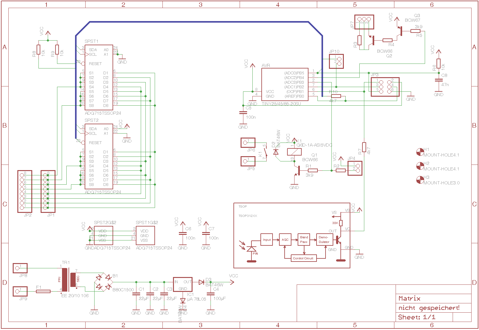

ich habe einen Schaltplan der demnächst in Produktion gehen soll.
Weil ich sicherlich wieder irgend etwas vergessen haben wäre es super
wenn der ein oder andere mal drüber schauen könnte.
JP3 ist die ISP Schnittstellen.
JP7 und alles was drann hängt steuert ein VFD an.
JP10 trennt den Takt von den ADGs während des Programmierens.
Insgesamt setzt die Schaltung FB befehle auf eine Matrix-Tastatur (ADGs)
um. Zusätzlich schaltet sie das Gerät per K1 bzw. zeigt den
Standby-Modus über eine LED an JP4 an. JP7 steuert ein Segment eines
VFDs an, das den Empfang von FB befehlen signalisieren soll.
Bei Bedarf kann ich auch die .sch Datei hochladen.
Vielen Dank für Hilfe.
