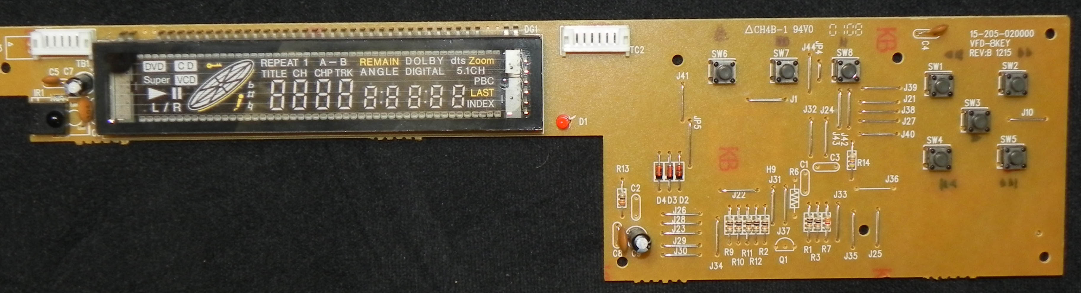

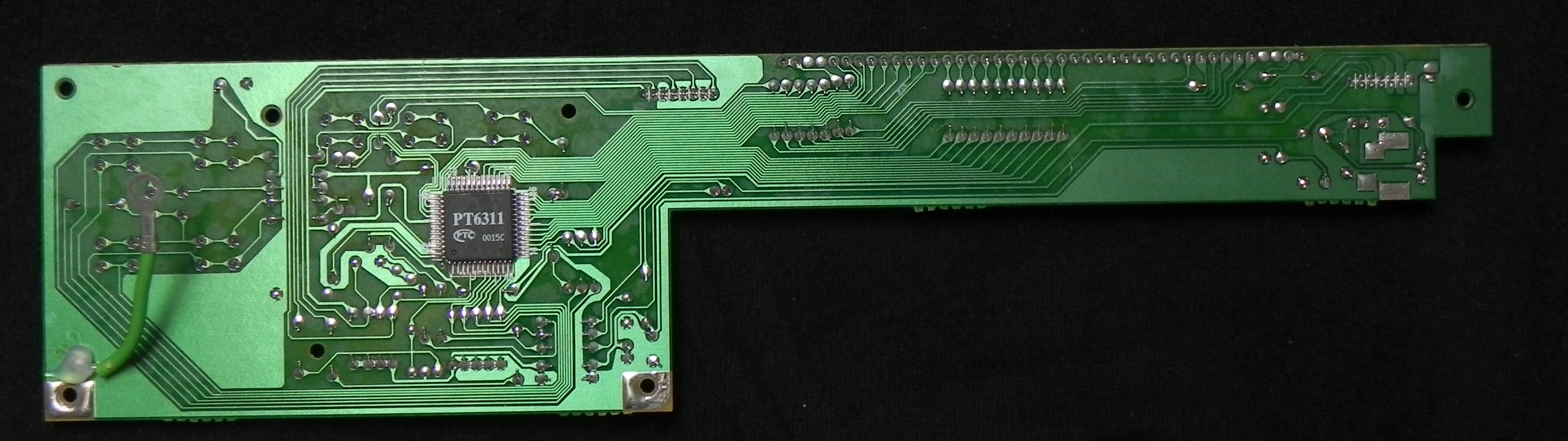

Hallo miteinander
Ich habe in meiner elektronik-sammlung ein (vhd?) DVD-Vakuum Röhren
Display gefunden mit dem Controller PT6311. Der ist Standartmäßig
angeschlossen. Versorgungspannung ist auch vorhanden, bloß irritieren
mich die Bezeichnungen im Datenblatt.
Die Leitungen DIN, CLK, STB sind direkt an ein Kabel angeschlossen. Aber
wie muss ich die Leitungen an meinen microcontroller atmega8,88,32,
attiny2313 anschlossen? Und was brauche ich als Code?
Gruß jt

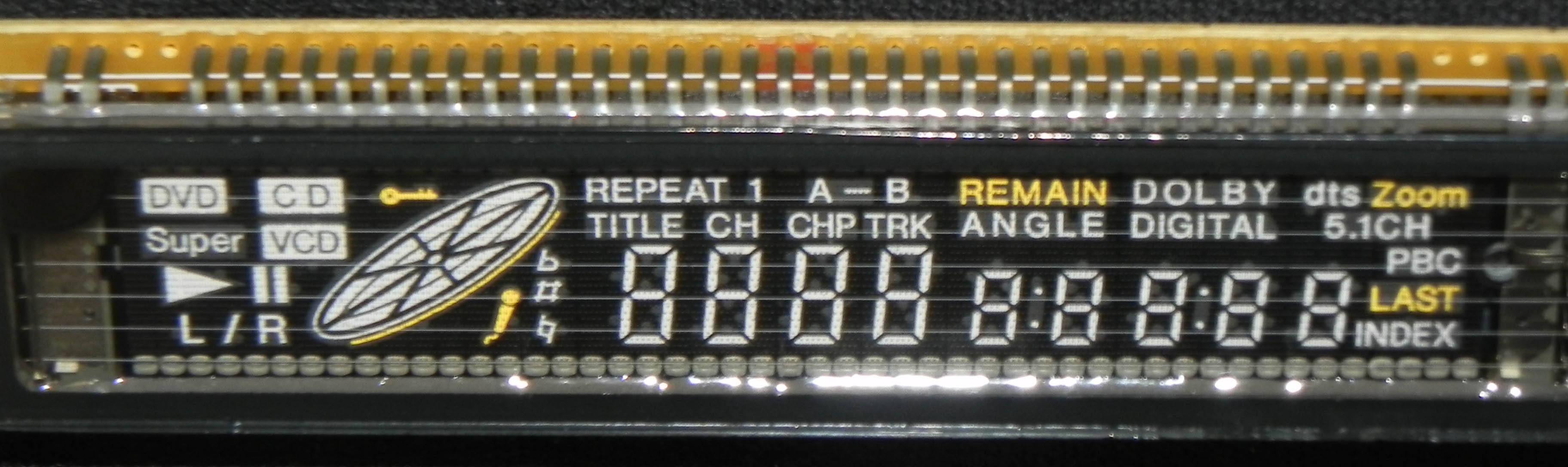

OP #2632265
Richtig. Ist mir auch aufgefallen^^ was ich noch nicht so ganz kapiert
hab, wie der Chip dann mit welchem Bedehl diese Elemente z. B. 23:54
zum leuchtn bringt, da kann ich aber noch bissle stöbern (Befehl -›
ergebnis)  ...
Gruß und Dank JT.
Gast #2632305
Du müsstest als nächstes erforschen, wie viele Grids und Segmente dein
VFD hat und wie die an den Controller angeschlossen sind. Im günstigen
Fall so wie im Applikationsbeispiel im Datenblatt und ungünstigenfalls
ganz anders :-)
Hilfreich könnten sein:
* http://hem.passagen.se/communication/vfd.html
* http://www.noritake-itron.com/subpages/ApplicNotesE/vfdoperapn.htm
Die 23:54 könnten 4-5 Grids (von mehreren) sein mit 7 oder 16 Segmenten.
Wenn du ein Foto des VFDs anhängst, findet sich vielleicht jemand der
das Teil kennt. Oder mal nach Hersteller- und Typenbezeichungen am
Display forschen.
