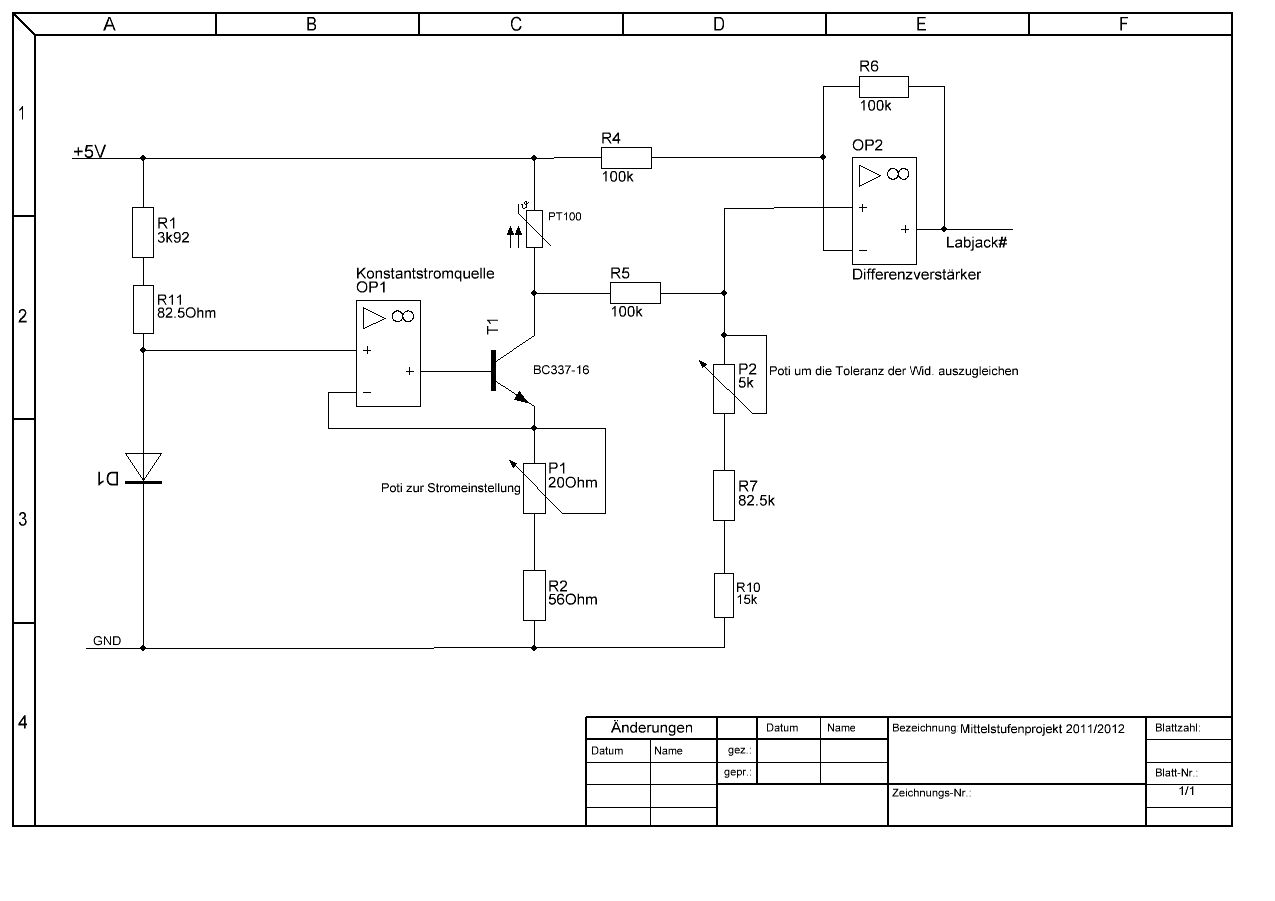

ich bin Azubi EGS. Ich hatte vor ein paar Monate mal ein Projekt
bekommen und soll dies nun vrbessern.
Es geht um eine Temperaturerfassung mit dem Messmodul "Labjack U12" und
"ProfiLab Expert".
Im Schaltplan seht ihr meine Schaltung die auf der Leiterkarte 4 mal
aufgebaut ist. Mein Messstrom durch den PT100 liegt bei 10mA. Die Masse
von meiner Scvhaltung ist natürlich auch mit meiner Masse am Labjack
verbunden.
Die Labjackeinstellungen in ProfiLab sind das ich die AI(AnalogIn)
Eingänge auf "+-5V Single ended" eingestellt habe. In der
Kurzanleitung/Datenblatt steht das ich bei dieser Einstellung eine
Messauflösung von 2,44mV erreichen müsste.
Kurzanleitung Labjack:
http://iis807.inf.tu-dresden.de/webpages_autospy/def/lang/german/download/LabJack_Kurzanleitung.pdf
Mit meinem Multimeter messe ich über den PT100 z.b. 1,102V und durch das
Poti P2 passe ich die Verstärkung an so das ich am Ausgang von OP2 auch
-1,102V habe. Das funktioniert auch relartiv gut.
Mein Problem ist das ich am Labjack AI Eingang (Mit Multimeter
gemessen)die -1.102V sehe. Der Labjack zeigt im ProfiLab aber nur
-1,069V an.
Kennt sich hier jemand mit dem Labjack aus? Hat jemand dazu einen Tipp
oder einé Idee? Ich soll die Schaltung versuchen zu verbessern. Nen
Denkanstoß wäre hilfreich.
grüße
von LabJ (Gast)
Achso 2 Dinge noch.
Die 5V kommen nicht vom Labjack sondern von einem Netzteil.
Und Probleme durch Eigenerwärmung habe ich nicht.

von dolf (Gast)
und du weist was du da tust?
1ma ist bei pt100 die kotzgrenze!!!
0,1ma bei pt1000.
das kann nicht funktionieren.....
bei 10ma ist das ne gut gehende heizung.
mfg

von Fabi (Gast)
Hallo LabJ,
also wenn ich das richtig sehe, dann Irritiert dich ja hauptsächlich,
dass dein LabJack etwas anderes anzeigt wie das Multimeter.
Der eine Ansatz wäre meiner Meinung nach, die Genauigkeit des Lab-Jack
herauszufinden. Nur weil der in 2,44 mV Schritten misst, heißt das ja
noch nicht, dass er nich dennoch einen generellen Messoffset hat.
Ich würde an den Labjack mal mit einem regelbaren Netzteil rangehen. Da
könntest du dann die vom LabJack gemessene Spannung mit der vergleichen,
die von deinen Multimetern gemessen wurde. Wenn die Spannungen dann
"besser" übereinander liegen, musst du den Fehler in der Schaltung
suchen. Ergeben sich ähnliche Abweichungen wie in der Schaltung,
könntest du versuchen eine art Korrekturtabelle anzulegen. Die könnte
dann ja sagen, dass z.B. 1V noch 30mv dazu gerechnet werden müssen, bei
2V dann 40mV usw...
Natürlich muss ich mich dolf auch noch anschließen, du solltest mal noch
überlegen, welche "Heizleistung" dein PT100 bei 10mA hat. Bei einer
Temperaturmessung in der Luft könnte das deine Messung dann doch
verfälschen (eigenerwärmung). Bei Messungen in Wasser oder so, könnte
das gerade noch aktzeptabel sein.

von LabJ (Gast)
Ja das habe ich versucht. Die Abweichnung existieren immer noch
komischerweise an jedem Eingangskanal sind die anders.
AI1 Multimeter 1,004V Netzteil 1,00V Labjack 0,94V
AI2 Multimeter 1,004V Netzteil 1,00V Labjack 0,97V
und an den andern Eingängen ähnlich.
Hab die PT100 dauerbetrieb 10mA
 Hier die Tabelle
Einschaltmoment - 1,112V
Nach 1 Min      - 1,111V
2 Min           - 1,110V
3 Min           - 1,111V
4 Min           - 1,110V
5 Min           - 1,109V
6 Min           - 1,109V
usw.
Um dem Strom zu senken müsste ich ja nur den Messwiderstand em Emitter
des Transistors erhöhen. Werde ich mal machen damit ihr auch zufrieden
seit. ^^
Wie gesagt ich finde im Internet auch nichts zur abweicheung bei der
Analogenmesswerterfassung mit dem Labjack
grüße

von LabJ (Gast)
Ok ich versteh. Die Messauflösung hat nicht direkt mit der Genauigkeit
zu tun... Ist ja auvch klar. Was könnte man den gegen die Genauigkeit
tun? Eine tabelle habe ich versucht anzufertigen. Die abweichungen sind
aber immer anders. Meist zwischen 38mV und 45mV. Was würdet ihr
emnpfehlen mit wie vielen WEerten ich diese Tabelle anfertige soll um
dan einen Schnitt zu machen?
von Fabi (Gast)
Hallo LabJ,
das Problem bei diesen "günstigeren" Messkarten ist einfach, dass diese
einen Offset, Offsetdrift, Temperaturdrift usw. haben. Wo der herkommt
weiß hier bestimmt jemand im Forum, ich nicht :-)
Wenn du mit dieser "günstigen" Messhardware leben musst, dann wäre mein
Ansatz, den tatsächlich benötigten Messbereich mit den OP's entsprechen
zu verstärken.
Also mal schauen, welche Temperaturen du messen willst. Dann würd ich
die OP's so auslegen, dass eben die kleinste zu messende Temperatur
irgendwie 0,5V entspricht und die größte zu messende Temperatur dann 4,5
V oder so entspricht. Dann machen sich die Abweichungen schon mal nicht
mehr so stark bemerkbar wie evtl. gerade.
von Weingut P. (weinbauer)
Auflösung und Genauigkeit sind zwei Paar Schuhe.
Miss auch mal die  5V die ler LabJack ausgibt nach, aus der
bezieht er vermutlich auch seine Refferenzspannung für den
AD-wandler.
Im schlimmsten Falle machst Du Dir ne Tabelle mit Ist-Soll-Vergleich
und generierst Dir in Excel ne Funktion mit der Du die Korrektur
einrechnest.
