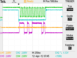

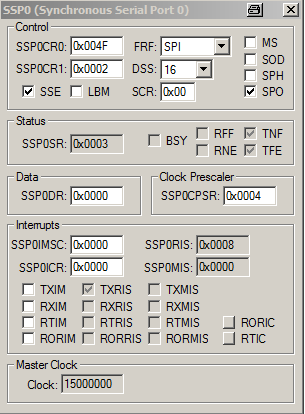

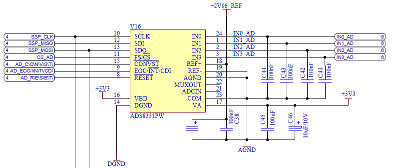

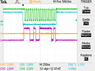

ich bin neu hier und habe direkt mal ein Mega Problem womit ich mich
seit einigen tagen beschäftige.
Hierbei geht es um einen ADC (TI ADS8331)welcher über die SSP
Schnittstelle eines LPC1778 verbunden ist.
Mein Problem besteht darin, das der ADC einmal antwortet und danach
nicht im H-state zurückkehrt sowie auf weitere Anfragen nicht mehr
reagiert.

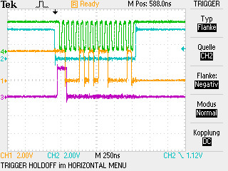

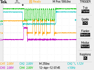

Ich habe dieses Verhalten mal aufgezeichnet:
F0000TEK - Nach Reset Config auslesen
F0001TEK - Config schreiben
F0002TEK - Nach Reset Config lesen
F0003TEK - Config schreiben
Hier noch das Datenblatt zum ADS8331:
http://www.ti.com/litv/pdf/sbas363b
Über eine Hinweise und Anregungen würde ich mich sehr freuen.
Achja kann es Probleme bei der Reference geben? Die Reference wird über
einen DAC erzeugt 2,96V und im Datenblatt irgendwas mit max 2,52V
