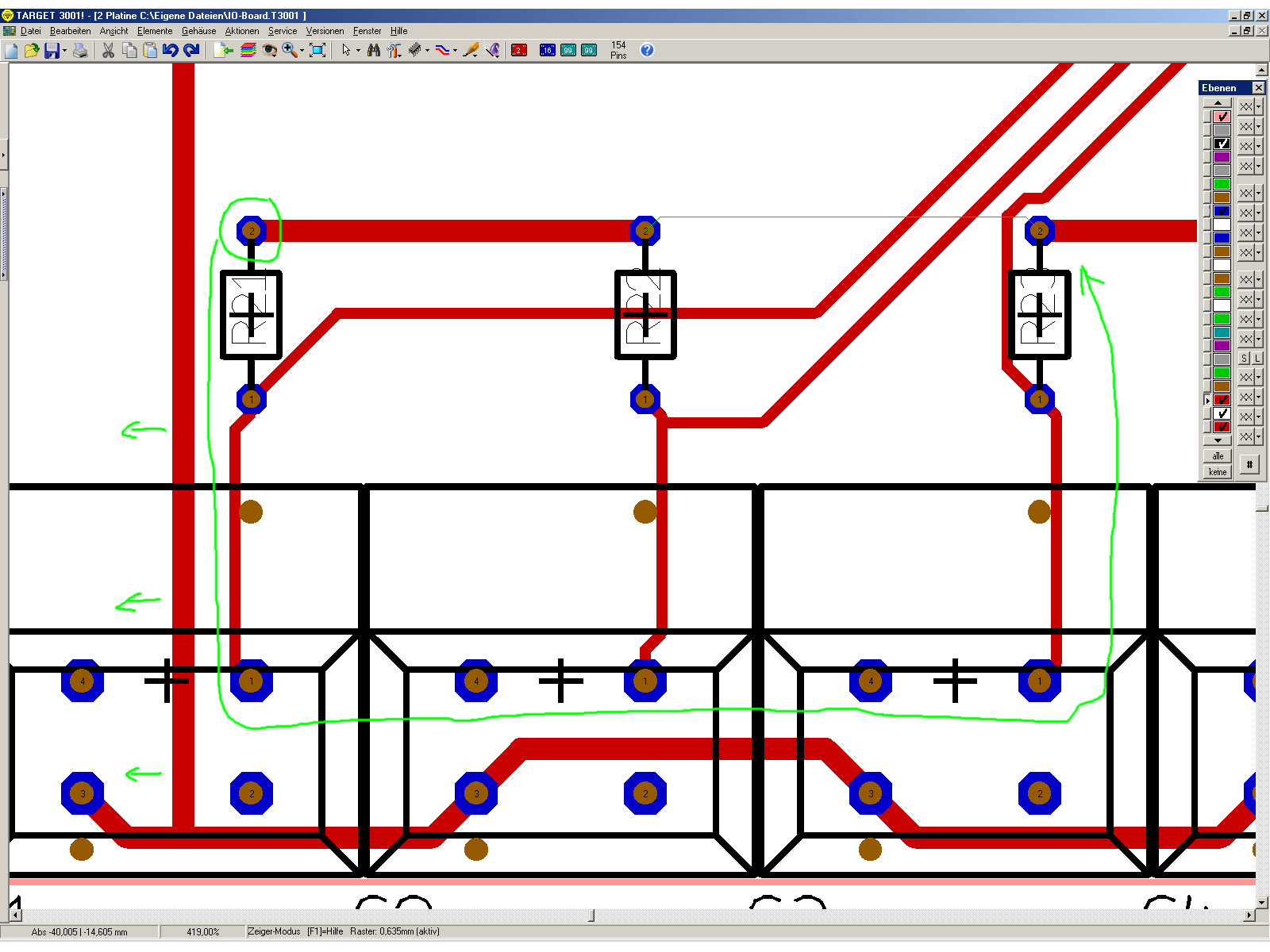

Target3001! zu blöd zum Autorouten?
Stefan, was schließt du den aus der Meldung "V10 light"?
Du hast eine Cripple Version von einem Programm. Kostenlose,
abgespeckte Programme haben das doch fast immer.
Reg dich nicht auf. Investier entweder etwas mehr Geld oder such dir
freie Programme.
PS: verwende das nächste mal ein anderes Bildformat. PNG oder GIF. jpeg
wurde für Fotos gemacht.
Bin ja auch kein fan von Target. Aber das er das nicht routet ist
logisch. Du hast für diese Leiterbahn eine recht grosse breite
definiert an plus ein mindestabstand den er zu anderen pads und
leiterbahnen einhalten musst.
Eine Software macht genau das was der benutzer vorgibt :o)
Zu blöd ist die Sofware bestimmt nicht. Ich nehme an das die Platine nur
einseitig sein soll, was aber hier nicht geht. Ausserdem kannste da ohne
Probleme eine Brücke von Hand ziehen!

um zu sehen warum der router das nicht will müsste man die
einstellungen haben...

Zum Thema Autorouter:
Der Autorouter ist nicht zu blöd, aber die richtige Konfiguration
desselben ist ziemlich komplex. Dabei sind auch die entsprechenden
"restricted areas" etc. in den Bauteillibraries richtig zu setzen.
Dass das Grid richtig eingestellt sein muss, versteht sich von selbst!
Für simple, doppelseitige Layouts empfiehlt es sich, von Hand zu
routen. Dann kann man auch die heiklen analogen Leitungen dort
verlegen, wo es am besten ist (nicht z.B. parallel zu irgendwelchen
Digitalleitungen, Clk etc.)
Gruss
Michel
