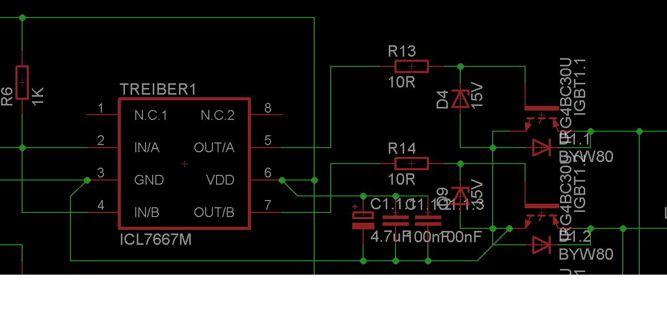

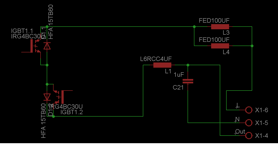

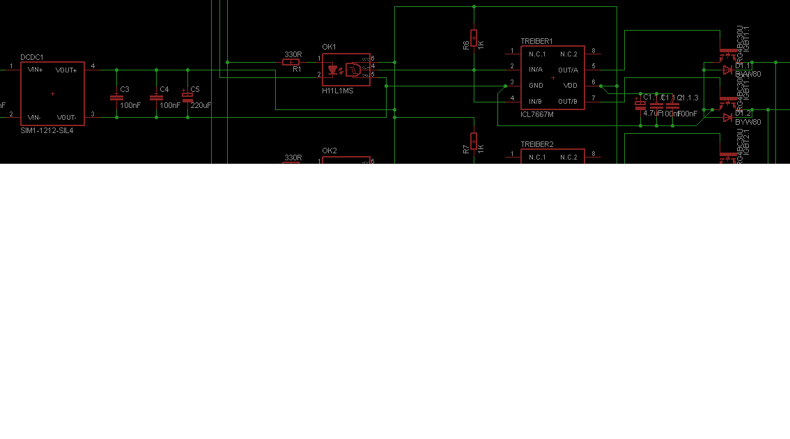

im angehängten Bild ist der Schaltplan einer IGBT-Schaltung zu sehen,
mit der ich Probleme habe.
Ich habe die Schaltung aufgebaut, wie im Schaltplan dargestellt, also
noch ohne Gatebeschaltung und ohne Freilaufpfad.
Wenn ich nun Spannung angelegt habe und einen Verbraucher angeschlossen
habe(Glühlampe und/oder einen kleinen Ventilator), hat die Schaltung
(ohne Gatebeschaltung!) zuerst nur die positive Halbwelle durchgelassen,
und nach kurzer Zeit die Positive und negative. Danach waren die IGBT´s
defekt.  (Kurzschluss zwischen C-E)
Kann mir irgendjemand sagen, was an dieser ja eigentlich recht
übersichtlichen Schaltung falsch ist?
Gruß Tobi

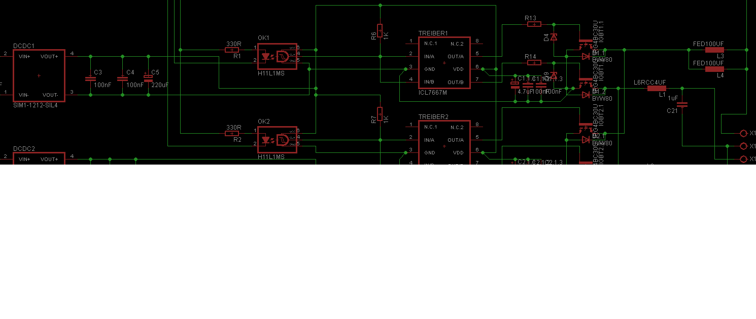

die Schaltung funktioniert immer noch nicht, bzw. nur für ca. 30
Sekunden.
Danach verabschiedet sich immer das IGBT 1.1.
Ich habe die Pulldownwiderstände wieder entfernt und sie durch 15V
Z-Dioden ersetzt, außerdem habe ich noch einen 10 Ohm Widerstand vor das
Gate geschaltet. (siehe Anhang) Leider ergibt sich dadurch keine
Besserung.
Der DC/DC Wandler ist tatsächlich ein 1215. Also 15V Output.
Was ich wirklich merkwürdig finde, ist, dass sich immer nur das eine
IGBT verabschiedet, wo ja beide eigentlich gleich beschaltet und
belastet sind.
Angeschlossen ist im Moment nur eine 60W Glühlampe. Den Treiber habe ich
auch schon ausgetauscht.
Bei der Schaltung handelt es sich um einen Sinusdimmer. Die IGBT's
werden mit 40kHz geschaltet. Zum Testen habe ich den Freilaufpfad nicht
im Betrieb. Also habe ich schon einiges an Störungen. Ich kann mir aber
nicht vorstellen, dass diese trotz Z-Dioden den IGBT zerstören...oder?
Kann mir jemand helfen?
Gruß,
Tobi
(Firma: matzetronics) #2644451
Wie wärs mit einen Brückengleichrichter statt der antiseriellen IGBTs?
     Last    --------         IGBT
o-----O------|~     +|---------
AC           |       |       C | | G
             |       |         | |------<   Steuereingang
             |       |       E | <
o------------|~     -|-----*---
                          --- interner GND
So sind die Gleichspannungsverhältnisse am IGBT immer klar und man
braucht nur einen.
