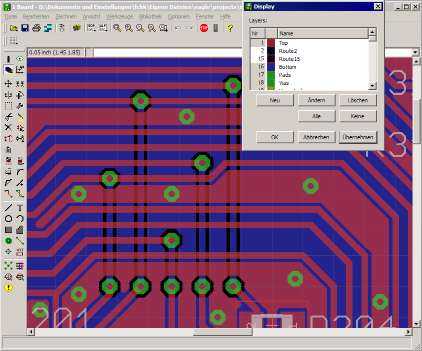

Hallo!
Ich habe ein "nicht-intuitives" Verhalten von Eagle beobachtet. Ich habe
ein Layout, wo zwei unbenutzte Innenlagen vorhanden sind. Die Innenlagen
sind durch ein .dru-File hineingekommen, ich habe sie weder angelegt
noch benutzt.
Normalerweise sind bei mir die Vias alle im Octagon-Stil - so habe ich
das eingestellt. Wenn ich die beiden Innenlagen 2 und 15 einblende,
werden daraus auf dem Bildschirm Kreise, wenn ich sie wieder ausblende,
sind es wieder 8-Ecke. Die Polygone der umlaufenden Massefläche ändert
sich nicht.
Was ist das denn?
fchk
#2634280
In den Innenlagen existiert dieser Kupfer Ring nicht wirklich, deshalb
stellt Eagle das (wenn man sich NUR die Innenlagen ansieht) anders dar.
Auch eine Änderung des Diameters hat dort keinen Einfluss (lässt sich
aber im Restring-Reiter vom DRC aktivieren).
