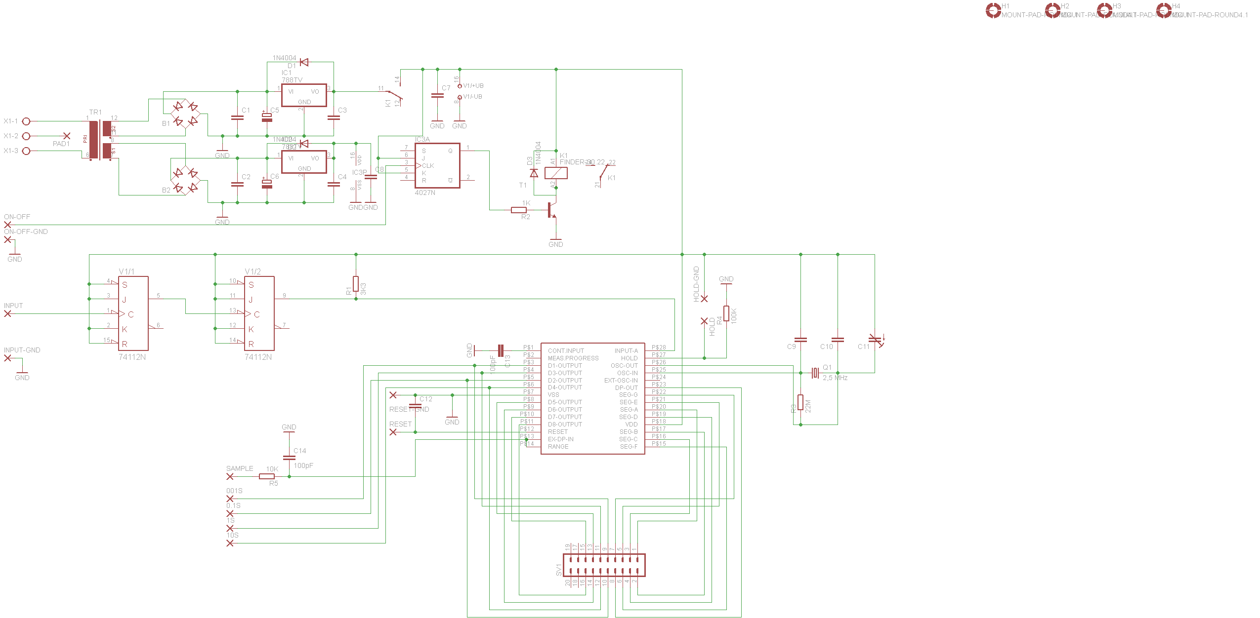

könnte mir jemand und kurz auf dem Schaltplan schauen ob es OK ist ?
Seite 15 Figure 16
Info : Als Gimick habe ich einen Flip-Flop noch spendiert, damit man die
Schaltung mit einem Taster ein und Ausschalten kann. Die Schaltung ist
entstanden aus dem Material die sowieso herum liegt.
Danke
von Thomas D. (thomasderbastler)
Noch die Anzeige evtl. Müsste aber passen

Die Linien an den LEDs sind schon "kreativ", da musst du
auseinanderpuzzeln wie die wirklich,aufen, den 74LS112
 sollte heute natürlich ein 74HC112 werden und der
Eingang ist bloss für richtige Digitalsignale, normale
Frequenzzähler haben dort Komparatiren und Verstärker
und sind auch bei offenem Eingang definiert und gegen
leichte Überspannungen geschützt, das ist der Eingang
natürlich nich.
Billiger ist es, einen Frequenzzähler aus einem AVR
aufzubauen.
http://www.avr-asm-tutorial.net/avr_de/fcount/fcount_m8.html
auch mit Analogeingang.

Smile..genau den habe ich schon, aber das Gehäuse ist anders.
Wie ich sagte, ICM7216 habe ich da sowei die 7 Segment Anzeigen, also
baue ich mal ein nostalgiches Gerät
Mir geht es nur darum ich ich , die für mich "kreativen" Schaltplan aus
dem Datenblatt richtig umgezeichent habe..
Was ist mit dem Display Schaltplan ? Den habe ich über "view" geprüft
ist OK

Kannst das mal in allgemein lesbarer Form posten? Mein Protel kann mit
deinem *.sch nichts anfangen und Eagle installiere ich mir wegen dir
nicht.
