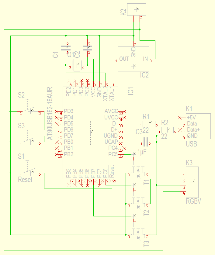

Guten Tag,
ich habe eine kleine Schaltung erstellt und bin mir unsicher, ob diese
so in Ordnung ist. Ich habe leider nur geringe Elektronik-Kenntnisse,
daher denke ich hier richtig zu sein.
Entschuldigt, falls das ganze etwas "stümperhaft" umgesetzt wurde. ;)
Genutzt werden soll ein AT90USB162 um RGB-LEDs zu steuern, wahlweise
über USB oder automatisch. Der AT90USB162 wird daher "selfpowered"
betrieben, die LEDs benötigen 12V. Der IC2 regelt auf 5V.
Unschlüssig bin ich mir, ob die Taster entprellt werden sollen / müssen,
alles soll so simpel und günstig wie möglich gehalten werden.
Ich wäre euch sehr verbunden, wenn ihr mir bei meinem ersten
Mikrocontroller-Projekt behilflich sein könntet!
Mit freundlichen Grüßen.

Was mir grad aufgefallen ist:
- Bei IC2 besser Abblockkondensatoren und Stützkondensator nachrüsten.
- /RESET mit einem Pullup nach VCC ziehen.
- Warum hast du GND und UGND getrennt?
Der AT90USB162 ist nicht mehr so ganz frisch. Du könntest auch einen
ATmega32U2 nehmen.
So weit einfach nur Gedanken von mir...

Vielen Dank erstmal, also:
Werde ich tun, kostet ja nicht die Welt.
Ja, ich hatte erst nicht wirklich verstanden, wie genau das läuft, aber
macht Sinn..
Keine Ahnung, das wüsste ich auch gerne.. war wohl ein Denkfehler.
Werde ich mal eben berichtigen.
> ATmega32U2 nehmen.
Den werde ich mir mal anschauen, bleibe aber glaube ich erstmal bei dem
AT90USB162, da ich mich mit dem schon auseinandergesetzt habe und der ja
eigentlich erstmal reichen dürfte. ;)
Beschreiben kann ich den so ja auch via USB oder?
> macht Sinn..
Und einen 100-nF-Kondensator gegen GND. Ich glaub, so ist es im Tutorial
und in den Datenblättern beschrieben.
Ja. Er hat zumindest eine USB-Schnittstelle, und die sollte verwendbar
sein. :-)
Oder meinst du mit "beschreiben" das Programmieren? Falls ja, dann muss
natürlich ein Bootloader schon auf dem Mikrocontroller sein.
Habe ich so bislang noch nicht gesehen, werde aber mal schauen, ob das
tatsächlich notwendig ist.
> sein. :-)
Ja, programmieren war gemeint, der Bootloader sollte von Haus aus
draufgeflashed sein, zumindest laut dem, was man so liest und der
Hersteller in der Produktfamilien-Beschreibung angibt. ;)
Aber schon mal vielen Dank, hat mir ziemlich geholfen.
