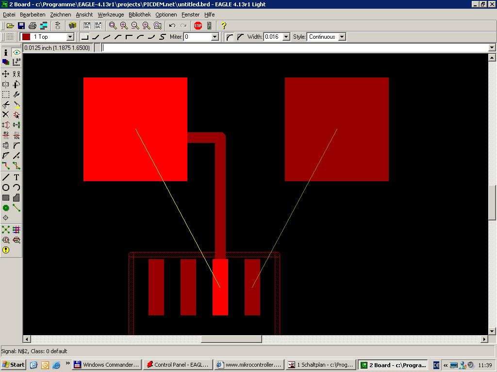

Gast #190770
Danke für den Link. Leider bin ich noch nicht weitergekommen.
Die Pins sind als I/O´s definiert. Wenn ich z.B. show N$2 eintippe, so
ist die entsprechende Linie heller(im Schaltplan). Im Layout die Pads
samt Luftlinie.
Im Anhang ein Bild des Layouts.
Gruss
Malte
Gast #190771
Für mich hört sich das schon ein wenig, so an, als ob die Pins nicht
korrekt sitzen.  Wenn man aber mit Route auf der Seite des Bauteils
anfängt, müsste der blaue/rote wire in jedem Falle DORT entspringen-
selbst wenn er NICHT im Raster sitzt. Geht das ?
Gast #190772
hallo
was sind die unteren roten Linien (schraffiert) eventuell im tRestrict
Layer , dann dind sie fürs Routen nicht erreichbar
versuche mal mit mirroe beide Bauteile auf Bot zu spiegeln
kannst du dann routen?
Peter
Gast #190774
seit gestern Abend versuche ich mich an diesem Bauteil. Und nun scheint
es dieses tRestrict zu sein, das der Router ignoriert.
Wie kann ich das im Layout deaktivieren, das der Router Sperrflächen
berücksichtigt? Weil auch von Hand gezogene werden auch ignoriert.
Und noch was. Wie kann ich das Routen Rückgängig machen. Undo
funktioniert dann ja nicht mehr.
Gruss
Malte
Gast #190775
Teil 2 meiner frage habe ich gerade selbst herausgefunden: Ripup.
Komisch ist, das der Router trotz Sperrfläche unter dem SMD Teil ein
Verbindung verlegt und das zu meinem Quarz(also scheint das Teil
Richtig zu sein)
Gast #190776
in einer Sperrfläche darf kein Pad, Via oder Wire sein - dafür gibt es
sie ja !
also beim unteren Bauteil Sperrfläche ändern oder entfernen sonst
geht es nicht, spätestens beim Abschließenden DRC (Design Rules Check)
wird es Fehlermeldungen geben
Peter
Gast #190777
Ahhhhh. Ich habs. Der Routing Grid war Standardmäßig auf 50mil.
Gibt es sonst noch irgendwelche Einstellungen die ich im Router machen
sollte/sinnvoll sind?
Gruss
Malte
