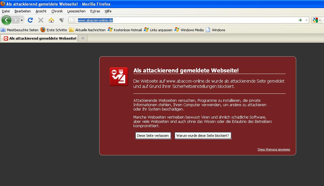

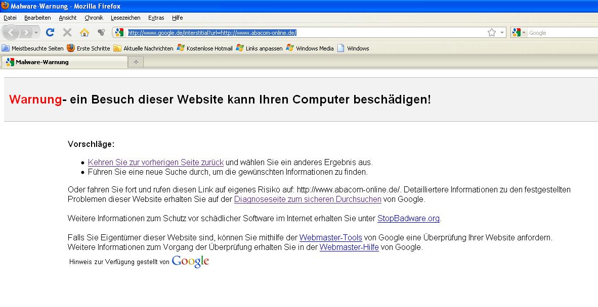

Wollte mich gerade nach Updates auf der Abacom-Website umsehen, da
bekomme ich vom Firefox oder von Google Warnungen. Sieht man sich die
von Google bereitgestellte Diagnoseseite an, scheint es sich doch um ein
ernsthaftes Problem zu handeln:
http://www.google.com/safebrowsing/diagnostic?site=http://www.abacom-online.de/&hl=de
#2637860
Bist du mit deinem Browser und damit System nicht der Einzigste
schaust du hier
www.abacom-online.de  > Bild 1
www.google.de/interstitial?url=http://www.abacom-online.de/  > Bild 2
Kannst ja im FF die Sicherheitsmeldung ignorieren, und sehen was dann
passiert!
Vllt. hat ja jemand den dortigen Server gehackt, aus Dankbarkeit zu dem
Laden?
