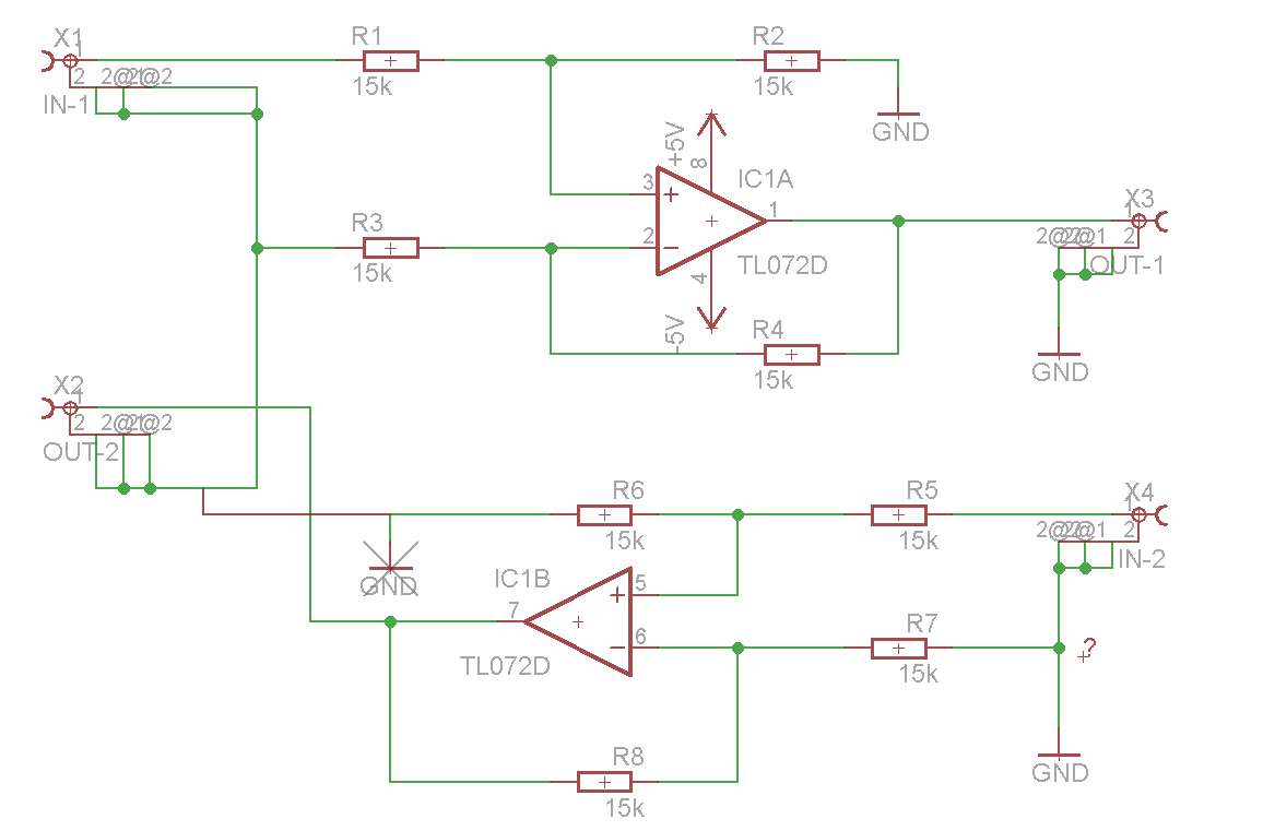

in der aktuellen Ausgabe des embedded project journal bin ich auf den
Audiotrenner von "ronny" aufmerksam geworden
(http://home.arcor.de/ronny.schmiedel/mypage/elektronik/audiotrenner.html)
Da ich das Problem mit jeweils einem Line-In und einem Line-Out habe,
(Handy-Audio an PC-Soundkarte)  habe ich in angehängtem Schaltplan mal
versucht das umzusetzen.
Ich habe mich an den Originalschaltplan gehalten, den zweiten Audiopfad
komplett gedreht, und die GND Verbindung an R6 (rote Leitung) durch die
"vGND" an X2/OUT-2 ersetzt.
Links würde ich das Mobile anschliessen, rechts den PC
Könnte das klappen?
Danke und Gruß
Marc
