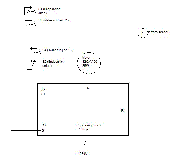

hier soll es um eine Realisierung der Steuerung eines Motors gehen, der
eine Spiegelfläche hoch- und runter fährt. Dieser ist bereits eingebaut
und erledigt die Aufgabe die ca. 10 Kg Platte inkl. des Spiegels hoch
und runter zu fahren mit Bravour (Hochfahren dauert ca. 3,5 Sek, der Weg
beträgt 50 cm.).
Die Steuerung soll hoffentlich mit eurer Hilfe nun Schritt für Schritt
realisiert werden.
Im Anhang ist nur eine erste Übersichtskizze mit den nötigen
mechanischen und einigen elektrischen Bauteilen und ungefährer
Positionierung eingefügt (Trafo fehlt).
Nun zur Erklärung der Funktion und Aufbau:
Sobald ein handelsüblicher 230V Lichtschalter für den Sanitärbereich in
Stellung "EIN" geht, wird die Anlage mitsamt eines Infrarot-Lichttasters
aktiviert (Trafo wird eingeschaltet). D.h. die ganze Anlage muss in der
zuletzt verlassenen Position verweilen, auch wenn vorübergehend keine
Spannung anliegt.
Voraussetzung 1) Wird nun eine Hand vor dem Infrarotsensor gehalten ODER
durchgeführt, fährt ein Motor über eine Rollenmechanik die Spiegelwand
hoch. Die Endpositionen werden hierbei von Endschaltern erfasst.
Voraussetzung 2) NACHDEM DER SPIEGEL HOCHGEFAHREN IST, soll bei erneutem
Halten/Durchführen der Hand über dem Infrarotsensor der Motor in die
umgekehrte Richtung laufen und die Spiegelwand absenken.
Voraussetzung 3) Während der Motor in eine beliebige Richtung noch läuft
soll bei erneutem HALTEN (nicht durchführen) der Hand über den
Infrarotsensor der Motor stehen bleiben (NOTFALL-Stop), wird die Hand
vom Sensor wegbewegt, soll der Motor in die zuvor gefahrene Richtung bis
zum Endanschlag weiterfahren.
Zu PWM: Es ist möglich den Motor zwecks Geschwindigkeitssteuerung (da
mangelnde Kenntnisse im Bereich Programmierung und PWM) mit zwei
Spannungen (24/12V) laufen zu lassen da dieser eig. für 24 Volt
ausgelegt ist, jetzt jedoch auch mit einem 12V Akku sehr gut läuft. Der
Gedanke ist den Motor jeweils nahe der Endlagen etwas langsamer laufen
zu lassen (also 12V) ansonsten aber etwas schneller (24V), wobei die
Positionen durch zwei weitere Endtaster erfasst werden können (ist in
der Skizze oben eingefügt). Dies könnte man doch mit einem 2ten Trafo
erledigen statt PWM?
ACHTUNG! Ich kenne mich mit PWM noch gar nicht aus und kenne den
entsprechenden Aufwand und die Auslegung der nötigen Bauteile nicht.
Evtl. wäre eine PWM-Steuerung zu übertrieben oder aber doch die einzig
vernünftige Lösung?

(Firma: Promaxx.net) #2641111
Das Übliche...
Alles kannst Du mit einem uC machen,
die Relais-Technik ist obsolet.
Speisespannung wäre egal, eine PWM ist einfach. Der Rest ist nix dolles.
Also eine H-Brücke im Ausgang für 24V und ein paar Ampere.
Digitale Eingänge.
Letzte Stellung wird im EEPROM des uC gespeichert.
Ich hab da eine Platine für 2 24V-Motore aber die digitalen Eingänge
müßte man dazubasteln.

Gast #2646620
Vitali A. schrieb:
> Gibt es simple, fertig aufgebaute Kits mit z.B. einem ATMEL-IC, ein Paar
> Ein- und Ausgängen und einer USB-Programmierschnittstelle?
Arduino könnte ein Kandidat für dich sein - USB Programmierschnittstelle
und EEPROM zur nichtflüchtigen Speicherung onboard. Auch ein 5V
Spannungsregler ist eingebaut, falls du doch keine stabilisierte
Versogrungsspannung zur Verfügung hast.

Gast #2646851
Vitali A. schrieb:
> - Was würdet Ihr verbessern, was würdet Ihr anders machen, wie würdet
> Ihr es letztendlich realisieren?
Auf jeden Fall ein Mikrocontroller, dann ist das alles ganz einfach. Das
Hauptprogramm wird auch nicht sonderlich schwer, wird wohl in etwa so
aussehen:
if(handVormSensor() && handWarVormSensor==false){
   if(position==oben){
      position=runterfahren;
      motorGeschwindigkeit(-100);
   }else if(position==unten){
      position=rauffahren;
      motorGeschwindigkeit(100);
   }else{
      notstop=true;
      motorGeschwindigkeit(0);
   handWarVormSensor=true;
if(!handVormSensor()){
   handWarVormSensor=false;
   notstop=false;
if(notstop==false){
   if(position==runterfahren && endschalterVorUntenGedrückt()){
      motorGeschwindigkeit(-50);
22
   }else if(position==rauffahren && endschalterVorObenGedrückt()){
23
      motorGeschwindigkeit(50);
24
25
26
27
if(endschalterUntenGedrückt()){
28
   position=unten;
29
30
}else if(endschalterObenGedrückt()){
31
   position=oben;
32
33
Interessant wird halt dann das einlesen der Schalter und das Steuern des
Motors. Außerdem wirst du beim Start einmal die Endschalter prüfen
müssen und wenn keiner gedrückt ist erstmal hoch/runter fahren lassen.
OP #2647501
Einen schönen Sonntag und vielen Dank für die zahlreichen Antworten.
Habe mir die Arduino Kits angesehen, da wäre das UNO und das NANO was
preislich und von der Ausstattung in Frage kommen.
Sind die Boards für meine Zwecke geeignet? Welches wäre besser bzw.
kleiner zwecks Budgeteinsparung? Wobei ich denke das diese beiden die
günstigsten im Arduino-Programm sind.
@ Ralph: Die Position des Spiegels bleibt immer erhalten, da der Motor
ein integriertes Zahnradgetriebe mit Spiralachse hat. Egal in welcher
Position man den Motor stoppt bleibt der Spiegel stehen.
@ Gast: dies sieht aus wie diverse andere Programmiersprachen aus der
Schule, gut! Einzig die richtige Syntax- und Schreibweise muss ich noch
beherrschen. Werde mich demnächst darauf näher beziehen. Auf den ersten
Blick ist aber glaube ich die in Deinem Beispiel angegebene Funktion
nicht ganz richtig. Die Bewegung des Spiegels soll bei
"handWARvormsensor" initiiert werden, bei "handISTvormsensor" soll der
Notstopp ausgelöst werden. Herzliche Dank für die erste Inspiration im
Programmieren.
> Programmieren.
Das war jetzt an C angelehnter Pseudocode. Die Variablen und Funktionen
fehlen halt noch, ansonsten sollte das zumindest sehr ähnlich schon
funktionieren.
Wegen der Funktion, ich dachte der Nutzer hält die Hand vor den Sensor,
dann fängt das Teil an runter-/raufzufahren. Wenn der Nutzer die Hand
wegnimmt fährt es weiter. Wenn der Nutzer jetzt die Hand nochmal
hinhält, soll ein Notstop ausgelöst werden, wenn der Nutzer die Hand
wieder wegnimmt geht es weiter. Wenn der Spiegel ganz oben/unten ist
geht das Spielchen wieder von vorne los. Meintest du das anders?

OP #2647878
@ Gast: Tausendfach danke für die weitere Info. Das mit der
Programmiersprache habe ich wohl zu optimistisch gesehen, peinlich.
Werde dann wohl noch Hilfe dabei benötigen, denke aber das dieser
Aufwand sich in Grenzen hält. Wie verhält sich das beim beschreiben des
uC, per USB an den PC, Software laden, Programm schreiben und auf den uC
aufspielen? Oder sind da noch irgendwelche Besonderheiten im Wege?
Banale Frage ich weiß, muss auch nicht beantwortet werden, da es ja noch
eh auf mich zukommt.
Genau SO soll das gehen, es soll keine Rolle spielen ob die Hand davor
gehalten oder schnell durchgeführt wird, der Spiegel muss in beiden
Fällen anfangen zu laufen. Wird die Hand während des Laufs vor dem
Sensor GEHALTEN!! (nachdem sie von dem Sensor wieder wegbewegt wurde) so
soll dies in jeder Position den NOTSTOP auslösen, bis die Hand wieder
wegbewegt wird und der Spiegel in die zuvor vorgegebene Richtung weiter
läuft.
Ich habe grade das selbe geschrieben wie Du im Zitat, danke Du hattest
die Aufgabenstellung von Anfang an richtig interpretiert. Dein
Programmvorschag weiter oben habe ich wohl falsch verstanden.
IR-Sensor: Die Range lässt sich meist mit einem Drehpoti am Sensor
einstellen. Hatte hier ein Paar gehabt allerdings Industrieausführung,
wird wohl nichts anderes sein. Den setze ich jetzt also fest auf die
Bestellliste, kostet 5 mal weniger als die Industrieausführung und lässt
sich einstellen.
Motortreiber: Die Belegung sieht man auf dieser Seite:
http://www.pololu.com/catalog/product/755
Der 5V OUT kann jedoch nur eine geringe Leistung abgeben, sollte jedoch
für die uC-Platine ausreichen denke ich. Leider habe ich aber gelesen
das der Arduino nicht mit unter 6 oder 7V stabil läuft.
Der Motor ist ein Markisenmotor mit 24V und 85W weitere Daten sind nicht
bekannt. Sieht von der Größe, als auch  von restlichen Aufbau aus wie
ein gewöhnlicher Scheibenwischermotor im KFZ. Ist es denn unabdingbar
die genauen Daten des Motors zu kennen? In den Endbereich kommt dieser
ja nicht und auch sonst sieht er gelangweilt in der Konstruktion aus,
der Strom sollte da nicht allzu hoch werden. Der Anlaufstrom wird ja
auch per PWM in Grenzen liegen.
Netzteil: Ich habe dieses ausgewählt, da es ein IP67 Gehäuse hat, was im
Feuchtraum vllt. nicht von Nachteil ist. Andererseits kommt in den
Bereich eh nie Wasser oder Dampf rein. Ansonsten gibt es noch diesen
hier Artikelnummer: 270926647014 . Die Frage ist, warum sind diese
explizit mit LED-Trafo gekennzeichnet?
Guest schrieb:
> Wenn sich der µC einschaltet prüft er eben die Endschalter, wenn der
> Spiegel oben oder unten ist passts, wenn er fast oben ist fährt er
> erstmal hoch, wenn er fast unten ist fährt er erstmal runter, wenn
> garkein Schalter gedrückt ist fährt er halt immer in eine Richtung.
> Irgendwie musst du ja in einen definierten Zustand kommen.
Das hört sich gut an. Soll also bei "GARKEINSCHALTERGEDRÜCKT" nach oben
bewegen.
Welches Arduino soll das nun sein, bin ziemlich ratlos? Habe hier den
Arduino NANO V3.0 AVR ATmega328 gefunden, kostet inkl. USB-Kabel und
Versand 23 Euro. Gut? Schlecht?

Gast #2650550
Vitali A. schrieb:
> Als uC-Kit habe ich das Arduino Uno SMD Edition R gekauft, welcher auf
> dem ATmega328 basiert. Wie viel Strom der UNO zieht konnte ich nirgends
> herausfinden, denke aber dass es nicht klappen wird das UNO mit dem
> Motortreiber anhand des 5V-OUT zu versorgen.
> Als Referenz ist für den Board 7 bis 12V angegeben. Wie versorge ich das
> nun elegant? Es wird eigentlich nur eine 24V und eine 230V Quelle
> vorhanden sein.
http://arduino.cc/en/Main/ArduinoBoardUnoSMD Das hier? Ich kann mich nur
wiederholen, besorg dir ein USB Kabel, von dem mindestens ein Ende in
das Arduino Board passt, schneids durch, isolier das rote und das
schwarze Kabel ab, rot an +5Vout vom Motortreiber, schwarz an GND und
das andere Ende in den Arduino stecken.

OP #2652132
Hallo Leute,
es sind Gestern alle bestellten Sachen gekommen und ich möchte Heute
probieren das UNO zum ersten mal zu programmieren. Einige Sachen habe
ich schon ausprobiert (Erste Schritte). Ich habe allgemeine Fragen zu
solchen uC-Kits.
- Kann man die digitalen Ausgänge mit GND bzw. mit +5V OUT
belegen/Programmieren um z.B. den Infrarotsensor SKU:SEN0019 zu speisen?
Auch hat der Motortreiber bereits passende Stifte zum Aufstecken auf das
UNO, nur wäre der GND-Pin des Motortreibers auf einem der Ausgänge des
UNO.
Sollte es nicht empfehlenswert sein so weiß ich was zu tun ist.
- Wie realisiert man üblicherweise elegant den Massepunkt bei Projekten
mit dem uC-Board?
- Kann ich an die Analogen Eingänge (A0 bis A5) auch die Endschalter
