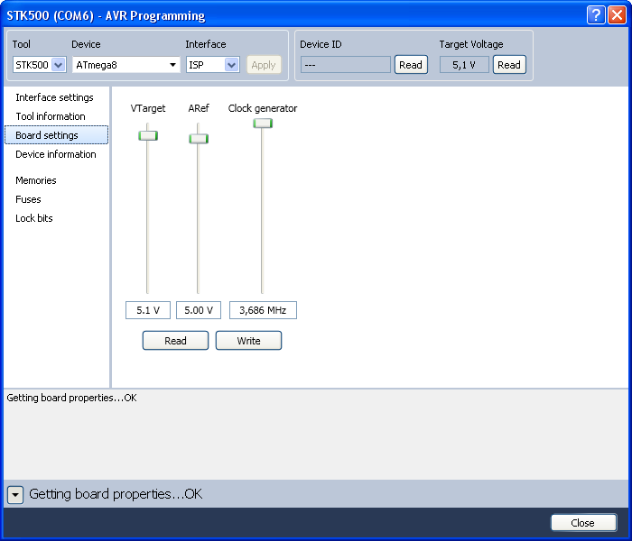

Ich benutze das STK500 mit einem ATmega8L. Der Takt des Boards ist mit
AVRStudio auf 3,686 MHz eingestellt.

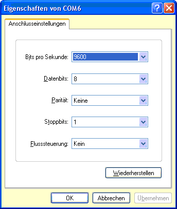

Empfangen will ich die Daten mit HyperTerminal - Einstellungen s.
Screenshot
Ergebnis: beim Test tut sich gar nichts. Nichts wird angezeigt.

Gast #2642671
Vielleicht ist das das Problem.
Ich verwende keinen Quarz sondern den vom Board erzeugten Clock. Der
wird aber, wenn ich das richtig verstehe, durch einen AVR erzeugt (da
ist ein ATmega8535 drauf) und ist somit ungenau.
Gast #2642744
soweit ich mich erinnere, gibt es auch Jumper, um den vom
Board erzeugten Takt mit dem Target zu verbinden.
Hast du denn auch die Fuses auf externen Takt geändert?
