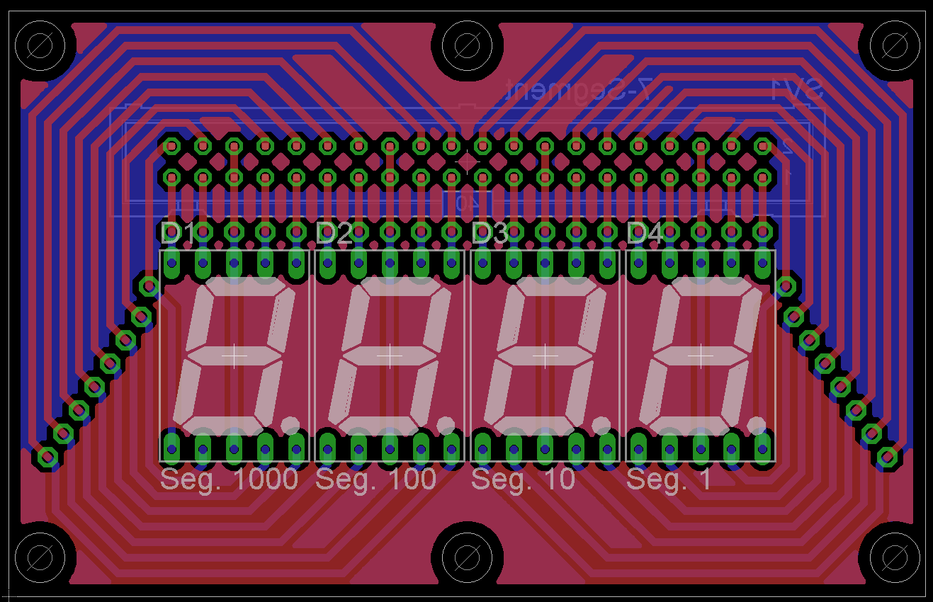

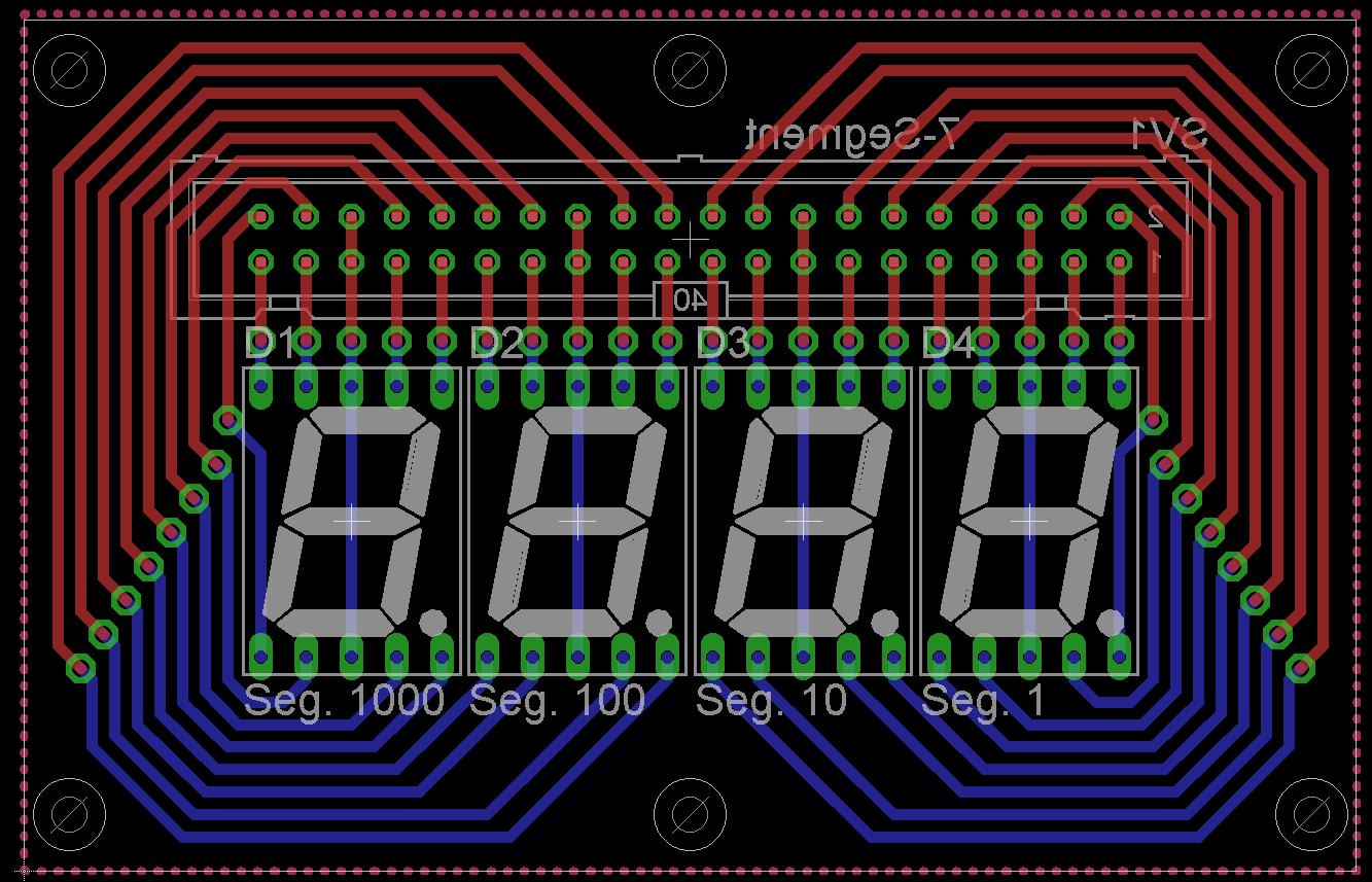

Auf dem Bild Platine 1 sieht man das Board mit dem Polygon GND.
Auf dem Bild Platine 2 dann das Board nach Ratsnetz, sodass die
Polygon-Fläche dann ausgefüllt ist.

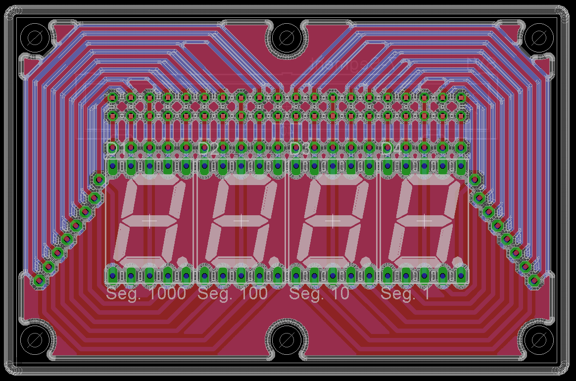

Auf dem Bild Platine 3 dann das Board mit den Fräsbahnen nach Benutzung
des ULP's.

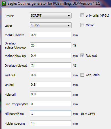

Die Paramter vom ULP sind im Bild Parameter dargestellt. RubOut ist aber
ausgeschaltet, wie aus Platine 3 zu sehen ist, sorry.

-) Für was genau gehört Dist. Copper/Dim in den Eigenschaften des ULP?
Wenn ich diesen Wert verändere, ändert sich an den Fräsbahnen nichts,
nur dass wenn der Wert zu groß ist eine Fehlermeldung kommt, dass ich
den Wert korrigieren sollte.
-) Mill Board/Dim ist ja die Breite des "Rahmens" um die Platine. Es
wird aber bei Bild Platine 3 nur eine dicke Bahn angezeigt. Ist das nur
eine Fräsbahn? Wenn ja, dann kann die Dicke mit dem Stichel ja nicht
erreicht werden. Wie soll man das verstehen? Tool 1 und 2 sind
normalerweise ja nicht so breit?
-) Was genau ist Holder Spacing? Werde daraus nicht schlau...
-) Es wird bei Layer 101 Outmil1 und Layer 102 Outmil2 auch ein Rahmen
um die Platine gezogen. Ist das wegen dem Polygon oder hat das einen
anderen Grund? Wie kann ich diese Fräsbahn und die Fräsbahn von Layer
103 Outmil3 an die gezeichnete Kante des Platine legen, ohne den Abstand
dazwischen?

a) Das obere Polygon habe ich nur zum Ausfüllen genommen, Nutzen ist
keiner stimmt.
b) Das untere Polygon macht bei dieser Platine keinen Sinn, sonst aber
schon.
c) Durchkontaktierung, um logischerweise an die andere Seite der Platine
mit der Leiterbahn zu kommen (7-Segment ist auf Top, Stecker aber auf
Bottom und dadurch sonst nicht lötbar).
d) Zwischen den Pins ist mir zu heikel bezüglich Abstand usw.
