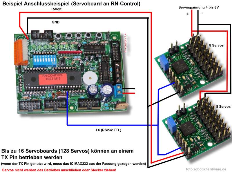

ich Wollte mir ein RN-Control 1.4 von Roboterhardware.de kaufen. Dazu
noch einen USB zu R232 Adapter und ein Micro Servo Board.
Hier noch ein Link zum Servoboard (anleitung Englisch)
http://www.pololu.com/file/0J37/ssc03a_guide.pdf
Um das Servo Board mit dem Popolu Mode (spezieller Übertragungsmodus des
Herstellers) nutzen zu können muss ich es über den Serial Output an den
Pin PD1 (TXD, Controllerboard) wie in der Grafik (Anhang) verbinden.
Dann steht da ich muss das IC MAX232 entfernen.
Wenn ich das so mache wie und wo soll ich denn dan den USB Adapter
anschliessen? Sehe ich das richtig, dass sich die beiden Gerätschaften
ein wenig beissen, bzw. ich den RS232 andersweitig nicht mehr nutzen
kann? Oder denke ich gerade falsch und kann das Servoboard einfach an
z.B. PD3 anschliessen.
Hoffe es hat schonmal jemand mit dem Micro Servo Controller gearbeitet
und kann mir auskunft geben.
