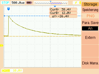

ich habe mir einen Akku-Revitalisierer aus der Elektor nachgebaut:
http://www.elektor.de/jahrgang/2001/september/akku-revitalisierer.59807.lynkx
Dort habe ich kurze Ladeimpulse von 1kHz.
Bild1 zeigt den Spannungsverlauf an den Klemmen zum Akku.

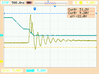

Dann hab ich mal einen günstigen käuflichen Akkurefresher dran gehangen.
Das Ausgangssignal ist in Bild 2 dargestellt.
Dort werden alle 40s bis 1 Minute kurze Ladeimpule abgegeben.
Die Schaltung ist zwar vergossen aber da ein Kondensator zu sehen ist,
denke ich das dieser Langsam aufgeladen und dann schlagartig entladen
wird. Ist aber nur eine Vermutung.

Gast #2641408
> Jetzt natürlich die Frage welche Methode besser ist?
Bleiakku zurückgeben.
Die Hersteller haben eine weit bessere Refrescherstrategie,
die recyceln die Bestandteile und bauen einen neuen Akku.
Kein "Refresher" hat eine andere Wirkung als wenn man den
Akku einfach bloss lädt, jegliche Zauberei ist einfach
nur Vodoo, denn der Akku interessiert sich nur für den
über die Zeit integrierten Ladestrom.
Es ist Chemie, ist ist Physik, da hilft kein Wünschen.
