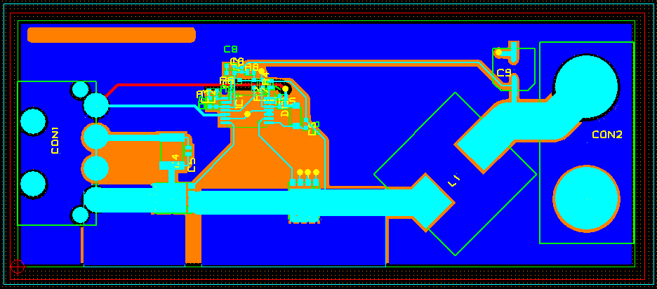

Ich hab da so meine Problemchen mit einem Buck Converter, der im PC 12V
auf 2,9 Volt bringen soll.
Dazu hab ich einen TI LM 2743 genommen und in der im Datenblatt
empfohlenen Schaltung aufgebaut.
Meine Anforderungen sind dabei 2,9 Volt bei 15 A.
Nun habe ich aber das Problem, dass zwar wunderbar 2,9 Volt hinten
rauskommen, aber sobald ich Last draufgebe, sackt die Spannung ab. Blöd,
um das zu vermeiden hatte ich ja eigentlich einen Controller genommen...
Allerdings macht auch der Feedbackpin Probleme. genau 0,6 Volt hat der
nämlich auch nicht, sondern eher 0,7...
Vielleicht hat ja jemand erfahrung damit und kann mir weiterhelfen.

Ähm, der klitzekleine Ausgangskondensator ist größenmäßig der Spule
klar unterlegen. Ich vermute: unterdimendioniert! Denn der müsste
den ganzen Strom erst mal abbekommen...
Und der Eingangskondensator... Ja, welcher denn?

Bringt nichts, wo willst du denn da die Masse anschliessen? Klemm mal
deine Masse links an und miss dann mal die Masse rechts (ja, richtig:
Masse gegen Masse messen). Du siehst "Störungen"? Klar, denn das ist ein
Sender, was du da aufgebaut hast...
bei was für lasten bricht die Spannung denn ein, bzw. in welchen
Bereichen arbeitet deine Schaltung so wie sie soll? Der Kondensator
sieht echt en bissel winzig aus, vorallem neben der Spule, dabei ist
doch so viel freier Platz auf der Platine. Hast du deine Schaltung mal
simuliert?

Auf das Platinenlayout habe ich soweit das mir möglich war geachtet,
sodass die fette Leitung möglichst kurz ist.
Der Grund warum da soviel Platz ist, ist in der Kühlung begründet. Der
Kühlkörper braucht nunmal Platz.
Weiterhin ist und bleibt die Platine einseitig.
Dass der Kondensator so klein ist, hat seine Begründung. Da ich keine
Erfahrung auf dem Gebiet habe, habe ich nicht selbst daran gewerkelt,
sondern das ganze auf national.com berechnen lassen. Da kam dieser
Kondensator raus, und das habe ich bisher nicht hinterfragt. Gerade
deswegen habe ich auch nicht simuliert. Ich war der Meinung das hat Hand
und Fuß, was bei national rauskommt.

Die Spannung bricht übrigens schon ein, wenn man in Richtung 2A geht.
Die Taktung wird nicht verändert (bzw kaum merklich), aber der IC ist
intakt.
Also...
Ja ich habe Störungen, wenn ich Masse gegen Masse messe. Das kuriose:
diese bestehen auch dann noch, wenn ich den einen Messpunkt auf der
Platine gegen den selben Messpunkt unter der Platine messe.
Was ich inzwischen versucht habe:
-Labornetzteil mir 2 Schienen verwendet statt 2 Netzteile, um eine
gegenseitige Störung auszuschließen.
- Die mit 5V belegten Flächen auf der Oberseite der Platine mit masse
belegt, und die 5V seperat über Litzen an die Punkte gebracht.
-Den Ausgangskondensator getauscht gegen ein wesentlich größeres Modell
hat alles nichts gebracht.
