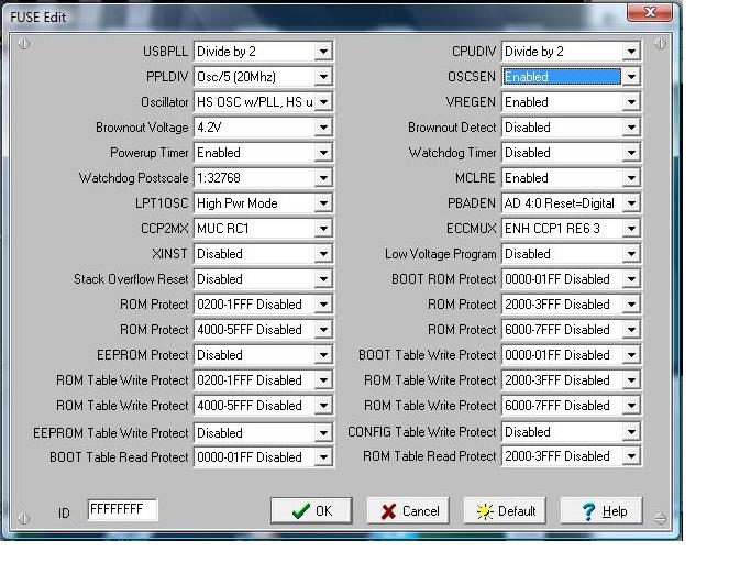

Beim PIC18F4550 habe ich auf volgender Seite schon gelesen das ich die
Config-Bits noch einstellen muss. Im ersten Bild habe ich sieht man wie
ich alles eingestellt habe. Ich hoffe das es so passt.

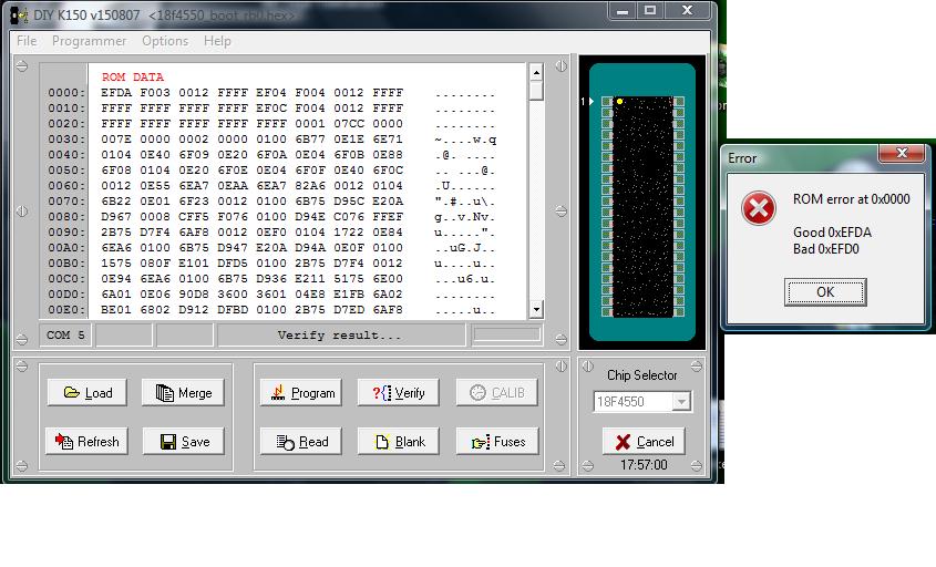

Wenn ich alles mit der Datei "18f4550_boot_rb0.hex" brennen will kommt
eine error Meldung. Woran kann es liegen??
Die Hex-Dateien sind jetzt zwar drauf aber die Config-Bits stimmen
nicht.

von Kein Name (Gast)
Hat nichts mit den Config-Flags zu tun.
Sieht eher so aus, als würde dein Brenner nicht zuverlässig arbeiten.
Oder dein Brennprogramm stellt den Brenner falsch ein. Kam früher man
mit den selbst gebastelten JDM Brennern öfters vor.
Solltest nicht nach config-flag sondern eher nach 'pic verify failed
0000' oder so googeln.
Beschreiben kannst du praktisch beliebig oft. Sind 10000 oder 100000
Zyklen spezifiziert.

Ich habe jetzt eine andere Softwareversion intalliert und da sieht die
Meldung etwas anders aus.
Dort heißt es:
Rom error at 0x00C
Good 0xFF
Bad 0x9E
Ich finde bei google aber nichts was ich auch verstehe. Kann mir einer
weiterhelfen??
danke

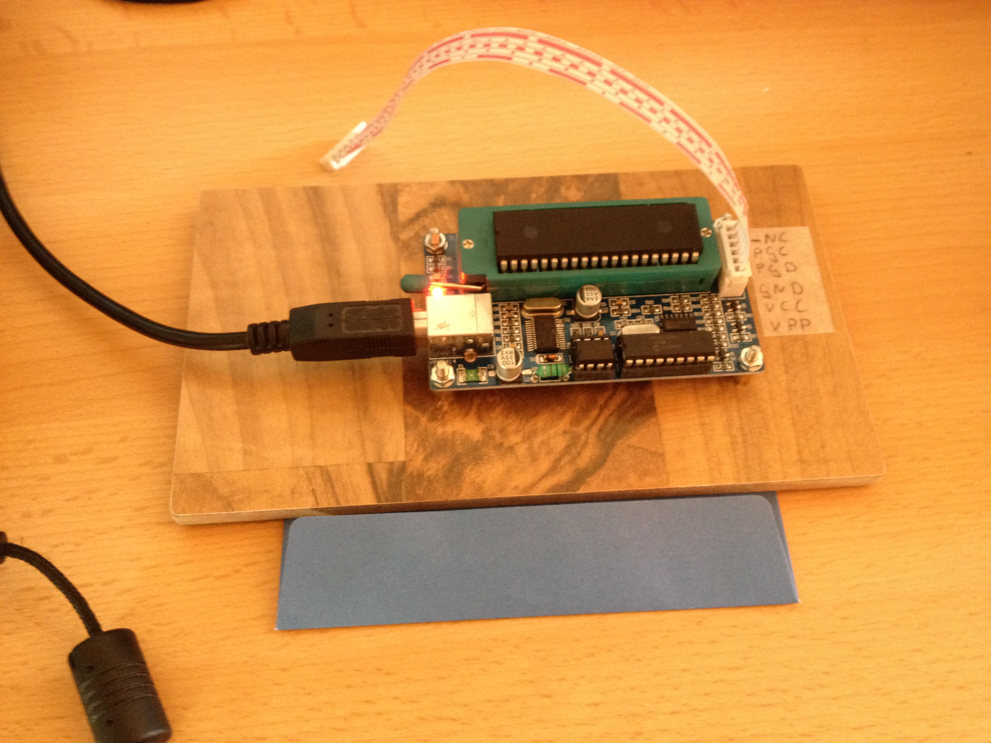

Poste doch mal den Code den du in den 18F4550 proggen willst!
Kannst du auch den Aufbau fotografieren und reinstellen?
von Alexander Nowa (Gast)
Im Anhang ist jetzt ein Bild von meinem Programmer (inkl. dem 18F4550)
und die hex datei

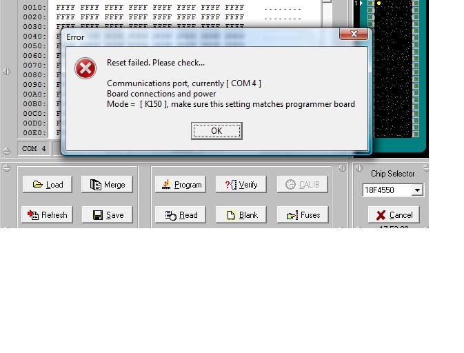

Das ist mir auch noch aufgefallen. Immer wenn ich die Software öffne
kommt diese Meldung (Anhang).
Lesen/Brennen kann ich die ICs aber ohne Probleme. Nur wenn ich die
Config-Bits unter "Fuses" ändere und diese brennen will kommt die
Fehlermeldung.
