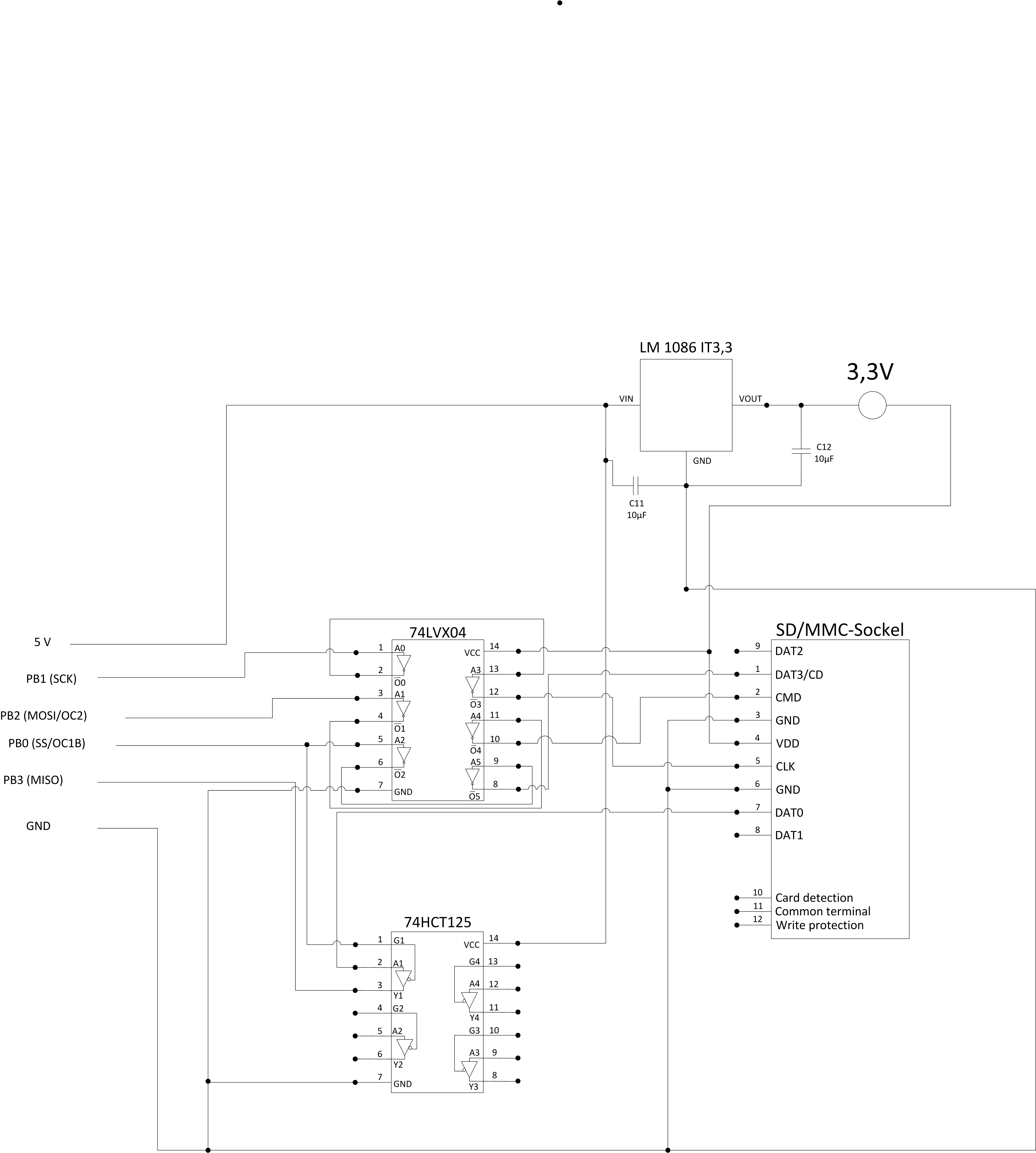

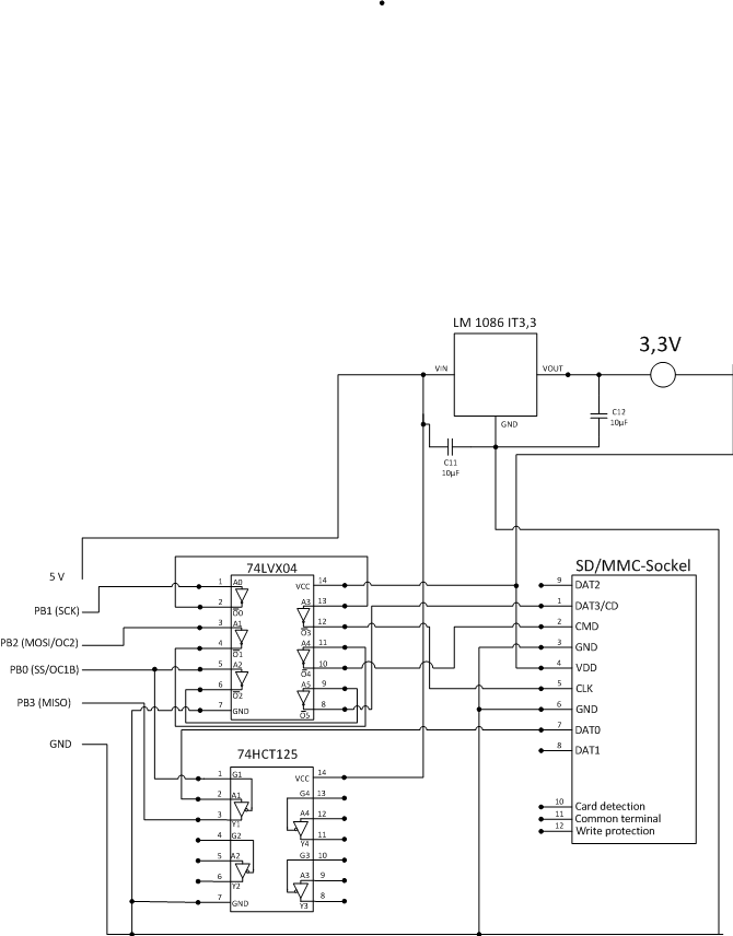

ich beabsichtige auf einem Atmega 2560 (-> ist gerade verfügbar) die auf
http://www.holger-klabunde.de beschriebene SD/MMC-Karten lösung zu
testen.
Leider ist es mir derzeit nicht gelungen mit einem Minimalbeispiel die
MMC-Karte zu beschreiben.
Quelltext:
#include <avr/io.h>
#include <stdlib.h>
#include <string.h>
#include "dos.h"
#include "fat.h"
#include "dosdefs.h"
#include "mmc_spi.h"
#include "dir.h"
#include "find_x.h"
int main(){
int test=1,written;
DDRC=0xff;
PORTC=0xff;
MMC_IO_Init();
do{
PORTC=0x00;
}while(GetDriveInformation()!=F_OK);
Fopen("SDtest.xls",'a');
PORTC=0xff;
written=Fwrite(test,1);
Fclose();
(Hab an Port C LEDs damit ich feststellen konnte wo es hängt)
GetDriveInformation() scheint nicht F_OK zu liefern also findet er die
Karte ja nicht.
CPU Takt hab ich schon auf 1MHz reduziert und einen SPI-Takt von 7,...
KHz
In der MMC_SPI.h habe ich den Atmega hinzugefügt, da er die gleiche
Belegung wie einige andere(Atmega 128, Atmega 64) hat.
Hat jemand eine Idee woran es liegen könnte. Auch für Anleitungen zur
Fehlersuche bin ich dankbar.^^
