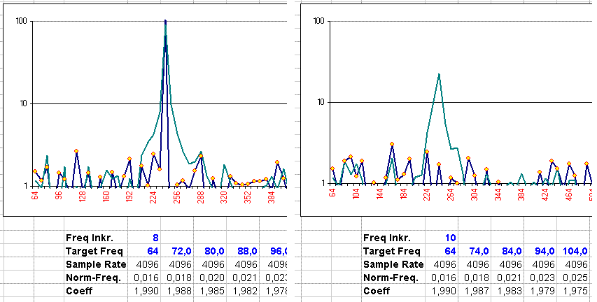

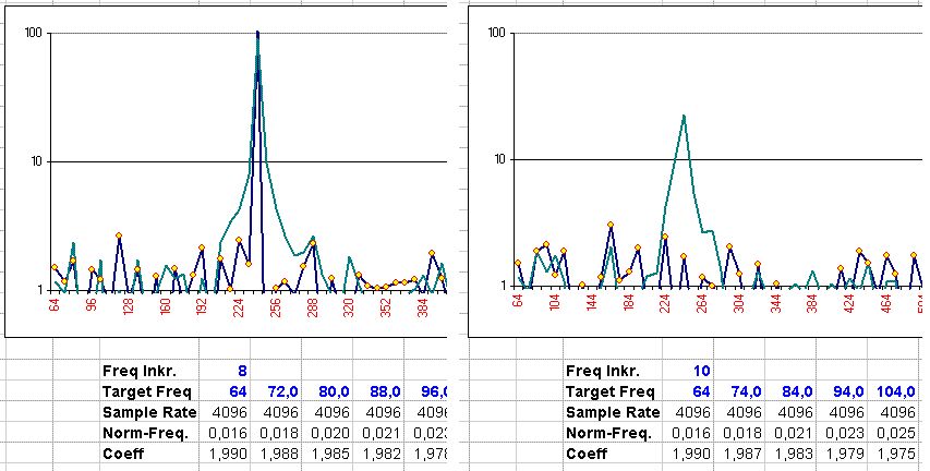

Mathegenie schrieb: > Was funktioniert nicht richtig? Siehst du Deine Frequenz nicht, oder > siehst Du gar nichts? Kann es sein, dass Du Deine Frequenz deshalb nicht findest, weil Du zu grob abtastest? Die Schrittweite der Testfrequenzen mit denen Du rechnest, muss in einem sinnvollen Verhältnis zur Samplezahl stehen, weil mit zunehmender Samplezahl die DFT-Rechnung immer selektiver wird und Dir so eine Frequenz durchrutscht. Ich habe im Anhang ein altes Beispiel hinkopiert: Die Schrittweite von 8 führt dazu, dass bei der blauen Kurve mit den Punkten die Frequenz einigermassen getroffen wird und sich ein peak bildet, bei 10 Schritten liegt man haarscharf daneben und der peak geht im Rauschen unter. Bei der gröber auflösenden, türkisen Kurve wurde die Berechung schon nach 2048 von 4096 samples abgebrochen. Umgekehrt führt die Überlegung dahin, dass Du Deine Sanplezahl nicht zu gross wählen darfst, wenn Du Deine Frequenz nicht genau triffst, oder Du bekommst eben das Ergebnis, daß das Matching gering ist. Techniker schrieb: > Würde es eigentlich Sinn machen > einen Bandpass FIR-Filter zu verwenden ? Der Bandpass ist nicht anderes als eine Summe von Frequenzen als Maske, die gleichzeitig auf den Datenstrom losgelassen werden. Mathematisch ist der Bandpass ein Hochpass, von dem ein TP abgzogen wurde. In den Koeffizienten zeigt sich das durch ein Integral der oberen Grenzfrequenz hin zu 0, von der der Koeefizientensatz unterhalb der GF weggelassen wurde. Wenn Du dir einander annäherst, hast Du am Ende eine Frequenz wie oben. Wenn Du Deine Frequenz nicht genau kennst, ist der BP gfs besser.

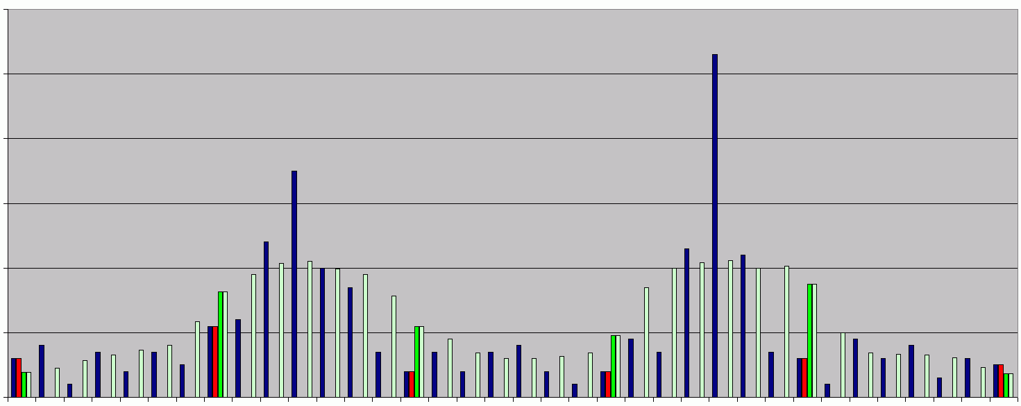

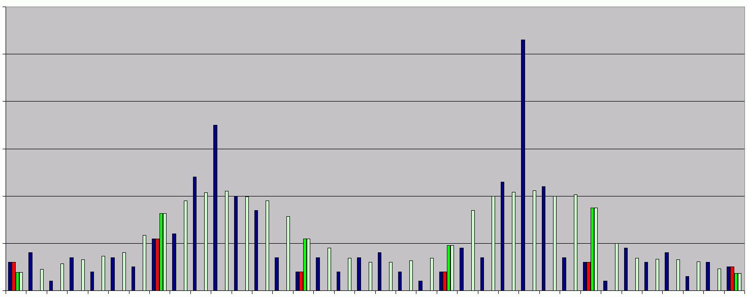

Techniker schrieb: > danke für deinen Beitrag. Du meinst ich taste zu grob ab. Auf einem > System kann habe ich nun mal pro Sinusperiode 128 Abtastwerte. Ich denke, wenn dann diesbezüglich "zu fein". Je mehr Punkte je Sinus, desto selektiver wird diese Maske, mit der Du den Datenstrom ansiehst. Wenn diese Punktezahl steigt, muss auch die "Maskenanzahl" steigen. In der Grafik habe ich das veranschaulicht: * Blau: Sehr genau abgetastet, man erkennt den Verlauf des Signals * Rot: Mit einem 7-tel der Aufösung abtastet: Das Maximum rutscht durch * Grün: Mit einem 7-tel der Auflösung bei 7-facher Breite * Hellgrün genau abgetastet mit 7facher Breite Der grüne ist also grob/breit genug, um das Signal noch zu erfassen und fein genug, um den Verlauf noch erahnen zu können. Blau wäre etwa die obere Grenze. Grün etwa die untere Grenze. .
