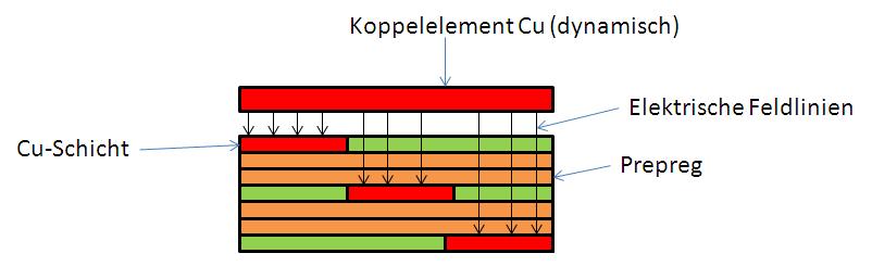

Hallo Leute,
ich würde gerne die Kupferschichten einer mehrlagigen Leiterplatte für
die Realisierung eines Kondensators ausnutzen. Wenn ich darüber
nachdenke, kommt es mir machbar vor. Dabei befindet sich ein
Koppelelement, das beweglich ist über der Leiterplatte. Durch die
Verschiebung des Koppelelements ändert sich die Fläche und somit die
Kapazität. Dabei sind die Cu-Schichten versetzt, damit ich drei
Kondensatoren nebeneinander habe (hat mit meiner Aufgabe zu tun). Meine
Frage ist an der Stelle, ob so ein Gedanke machbar wäre und ob
irgendwelche Störungen (Parasitäre Kapazitäten etc.) das Ganze unmöglich
machen. Zudem würde ich gerne wissen wollen, wie groß die
Dielektrizitätskonstante von FR4 ist (ich glaube 4). Damit ihr das
besser verstehts, habe ich mit PowerPoint eine Skizze angefertigt. Ich
hoffe, dass ihr mir weiterhelfen könnts.
Paarthurnax
P.S.: Ich bin kein Experte in Sachen Leiterplatte, bitte nehmt es mir
nicht übel, wenn der Aufbau nicht stimmt, wichtiger ist mein Gedanke.

Das ist aber keine gute Idee, bzw. die Realität wird dich daran hindern,
weil die Kapazität ohnehin sehr klein ist und bei grösserem Abstand noch
viel kleiner, du hättest so also ganz verschiedene Kapazitäten und
Empfindlichkeiten.
Aber du musst mir selbstverständlich gar nichts glauben, benutze einfach
einen Calculator wie z.B.
http://www.daycounter.com/Calculators/Plate-Capacitor-Calculator.phtml
und rechne deinen Entwurf selber nach.
Dielektrizitätskonstanten von FR4 liegen so bei 4,2, aber du hast ja
zwischen der Oberfläche und deiner beweglichen Fläche Luft!. Bei den
vergrabenen Lagen musst du eine Reihenschaltung aus einem Luft- und
einem FR4-Kondensator berechnen.
Gruss Reinhard

So im ersten Moment könnte man glauben, so ginge das, aber das stimmt
meiner Meinung nach nicht. Zur Berechnung: Der Kapazitätsanteil des
festen Körpers (FR4) ändert sich ja nicht. Er ist völlig gleichwertig
einem festen Kondensator, den du extern in Reihe mit deinem Sensor
schaltest. Nur der Luftanteil ist aktiver Sensor. Es sollte einsichtig
sein, dass man damit keinen Abstand berechnen kann.
Theoretisch kannst du an der Oberfläche eine CU-Schicht einführen, damit
hast du einen Luft-Kondensator in Reihe mit einem (konstanten)
FR4-Kondensator, das Potential der virtuellen Cu-Schicht spielt nämlich
keine Rolle.
Wenn du den Abstand zum Koppelelement vergrösserst, hat das exakt die
gleiche Wirkung wie die Änderung der Fläche durch Verschieben, du kannst
also den Schmutzeffekt durch unzureichende Mechanik nicht trennen von
dem was du messen willst.
Die einzige Möglichkeit der Kompensation in begrenztem Umfang sehe ich
in gegenläufigen Abständen, d.h. du verschiebst eine Metallplatte
zwischen 2 anderen. Vergrössert sich der eine Abstand, wird die
Kapazität auf dieser Seite kleiner, aber der Abstand auf der anderen
Seite wird kleiner und damit diese Kapazität grösser. Da es sich um eine
1/x-Funktion handelt, ist das keine exakte Kompensation, aber in einem
bestimmten Bereich um die Mitte herum funktioniert es.
Vermutlich bist du zu jung, um noch die Drehkondenstaoren in den alten
Röhrenradios zu kennen, ich habe die immer als Eierschneider bezeichnet.
Das ist das was du brauchst: ein Plattenpaket taucht in ein anderes
Plattenpaket ein.
Gruss Reinhard
