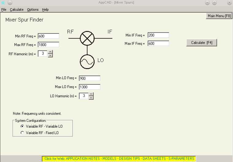

AppCAD hatte ich ja völlig vergessen, dabei natürlich auf dem Rechner.
Hm ja, Die Bandbreite an den Ports könnte man durch min. max. Angaben
simulieren.
Sowas in der Art nur besser. Am Eingang dann ein komplettes Spektrum. Am
Ausgang ein Bewertungsfilter.
